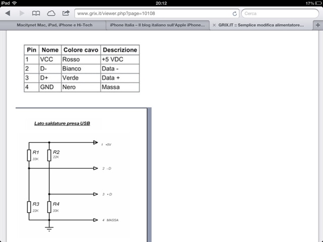

Dipende da che smartphone possiedi, io con il mio iphone ho risolto così.

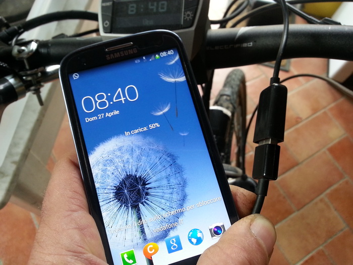

Inserito il - 27/04/2014 : 11:45:54  Mostra Profilo Invia a Gianluca1960 un Messaggio Privato
Come vedi, con l'adattatore funziona. Prova magari a collegare prima e poi ad accendere il display o viceversa.
