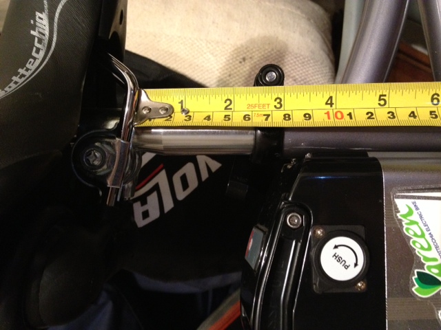

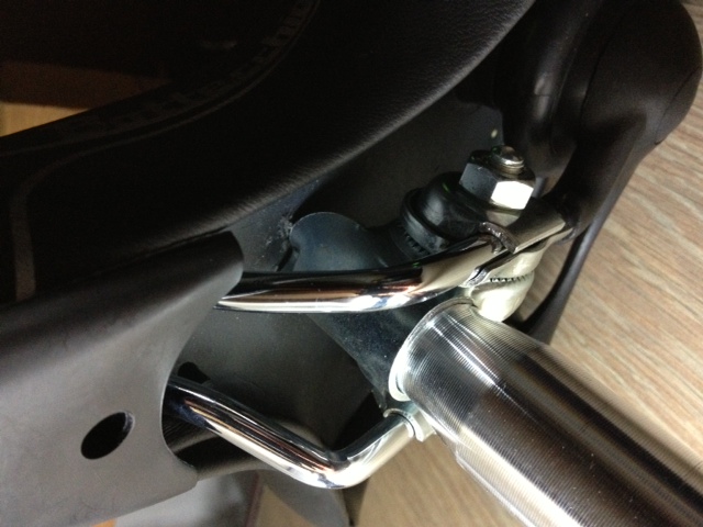

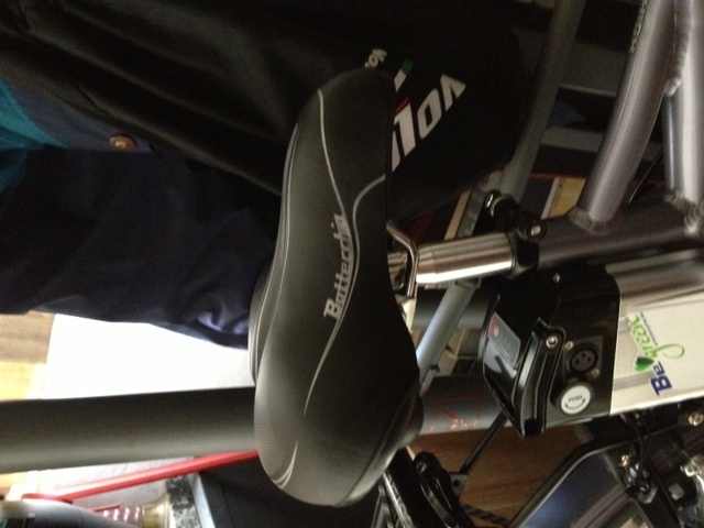

Volendo ammorttizzare la mia bipa per aiutare sia il mio fondo schiena che il suo telaio e avendo letto su questo fantastico forum del Suntour, vorrei comprarlo ma la perplessità è questa, attualmente ho circa 6 centimetri di"escursione" dalla boccola del cannotto ai braccetti della sella, forse potrei ancora alzare di uno o due centrimetri ma non credo di più secondo voi ci può stare?? oppure mi devo orientare su un altro cannotto ammortizzato??
Altro dubbio ma avendo la batteria in questa posizione ammesso che l'altezza basti non è che urta sulla batteria??
113,61 KB
106,91 KB
Un saluto a tutti
Sergio

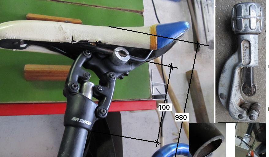

Sono andato ora a misurare il mio snodo suntour e purtroppo a riposo ti ruba 10cm. Con il peso del ciclista forse recuperi 1 o 2 cm ma sono pochi. Altri snodi ammortizzanti non ne conosco tranne il cane creek thudbuster che nella versione più piccola ha sempre 10 cm di estensione a riposo senza ciclista.
Inserito il - 28/03/2013 : 11:59:25  Mostra Profilo Invia a iw6cpk un Messaggio Privato
In arrivo la foto del mio suntour
68,57 KB
Il problema non è tanto la batteria che non credo sia di ostacolo, quanto il fatto che ti troverai parecchio "sopraelevato"

Ero andato a misurare il mio suntor ma ho visto che l'ha già fatto iw6cpk. Osservando le foto ho pensato che potresti tagliare i 3-4cm del telaio e rifare il taglio che serve al morsetto per stringere il tubo sella; ci starebbe giusto giusto. Diciamo che il suntor è la miglior soluzione, controlla il dia del tubo.

Vedo solo ora che la tua sella è assicurata al tubo con i morsetti al contrario, cioè rivolti verso il basso. Se il suntour che acquisterai avrà lo stesso tipo di attacco (il mio in effetti è come quello) potresti mettere i morsetti verso il basso e la sella ti si abbassa di un paio di cm.
Però devo verificare quanto è largo lo snodo del suntour perche potrebbe non infilarsi dentro la sella. Ti faccio sapere...

Guarda che il suntor si aggancia alla sella con questo sistema (il mio almeno), e mi sembra che te la alzi un po'. Non serve un tubo che sporga così tanto dal telaio. A dx vedi di quanto sporge il mio. Al tuo posto io lo taglierei, per fare un taglio giusto ci sarebbe questo tagliatubi, si trova in ferramenta, fa un taglio perfetto ed il dentino che viene a formarsi all'interno lo togli con una lima mezzatonda.
La sella è un po' consunta ma ha fatto tanta e tanta strada.
La quota 980 sono i millimetri da terra della mia sella, ho l'altezza al cavallo di 0,8m e sono 1,750m di altezza. Ciao
79,35 KB
Inserito il - 28/03/2013 : 17:18:42  Mostra Profilo Invia a iw6cpk un Messaggio Privato
Ciao Giordano, come vedi nella mia foto postata in alto l'attacco del suntour è diverso dal tuo. Invece il suntour che monto sull'altra bici(che è più vecchia) ha l'attacco sella come il tuo. I modelli non sono tutti identici, suppongo perché il prodotto è in continua evoluzione.

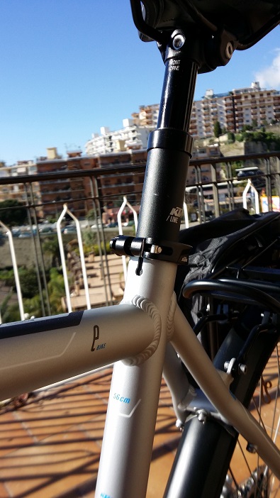

Visto che siamo in tema... la mia bipa monta questo:
"CANOTTO SELLA: KTM Line Satori Elegance 368 300/30.9 ammortizzato", ma non ho capito se la forza ammortizzante è regolabile, io peso oltre i 100 kg e mi sembra comunque molto "duro"
