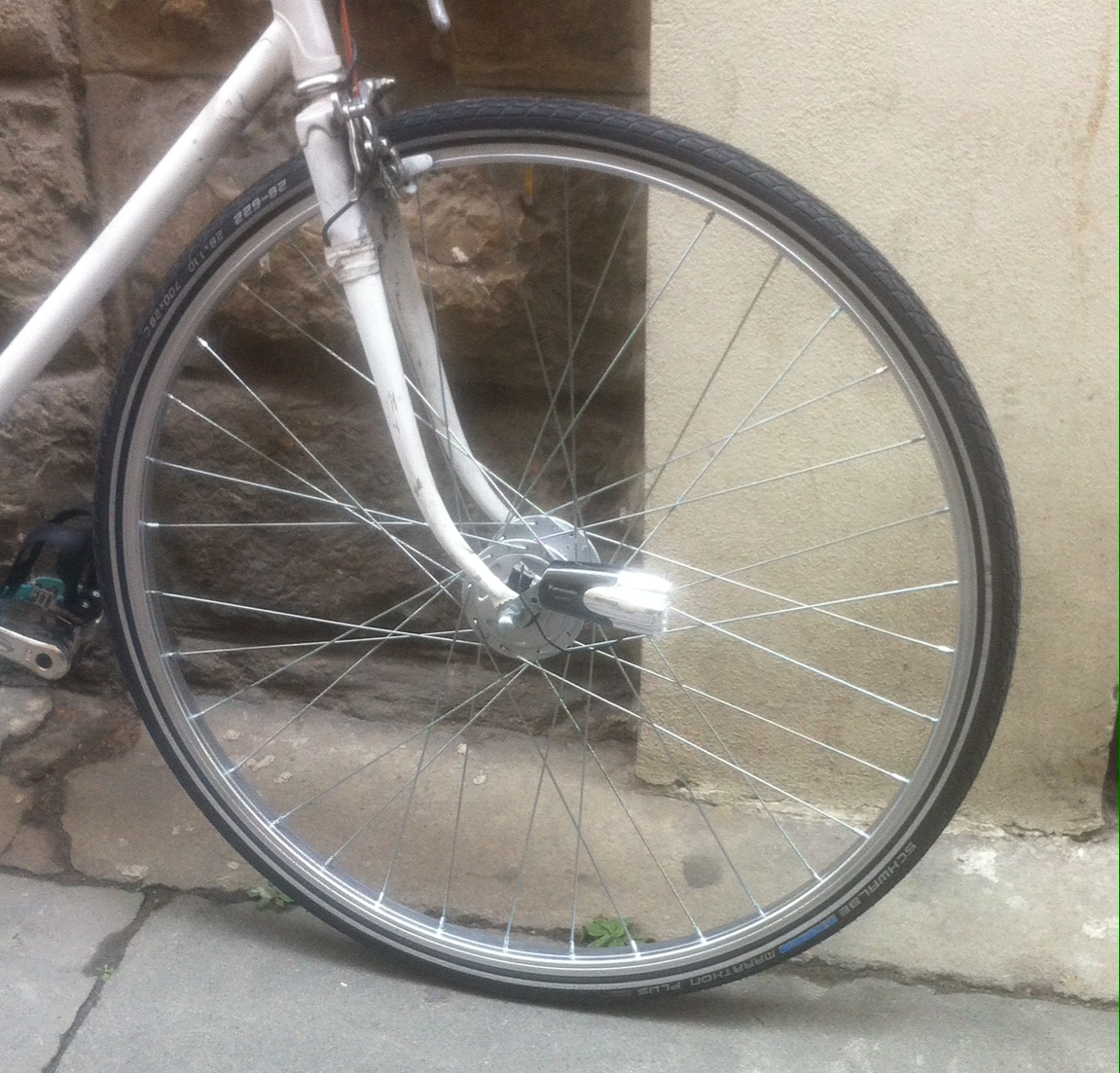

Ormai sono compulsivo anche sui dettagli ... appena ho un po' di tempo libero assemblo particolari pezzi di bici per sperimentare nuove soluzioni:
nel caso specifico volevo realizzare la ruota anteriore per la mia futura bici da turismo...
- semplicità, affidabilità, flessibilità...
- come mozzo ho optato per una dinamo shimano trovata di seconda mano su ebay 20€,
- faro Panasonic comprato in Giappone per 1800 Yen = circa 13 € !!!
- cerchio in alluminio (10€),
- copertone antiforatura 28 x 1,1 - questo si costoso!!!! mi pare 32€ ma sto cercando di - - rimuovere l'informazione dal mio cervello per abbattere i sensi di colpa!! Per carità: ottimo prodotto...
Raggiata da me con raggi che avevo li da parte... botta di culo e di abilità: raggiata con 4 incroci)...
525,55 KB
413,37 KB
432,36 KB

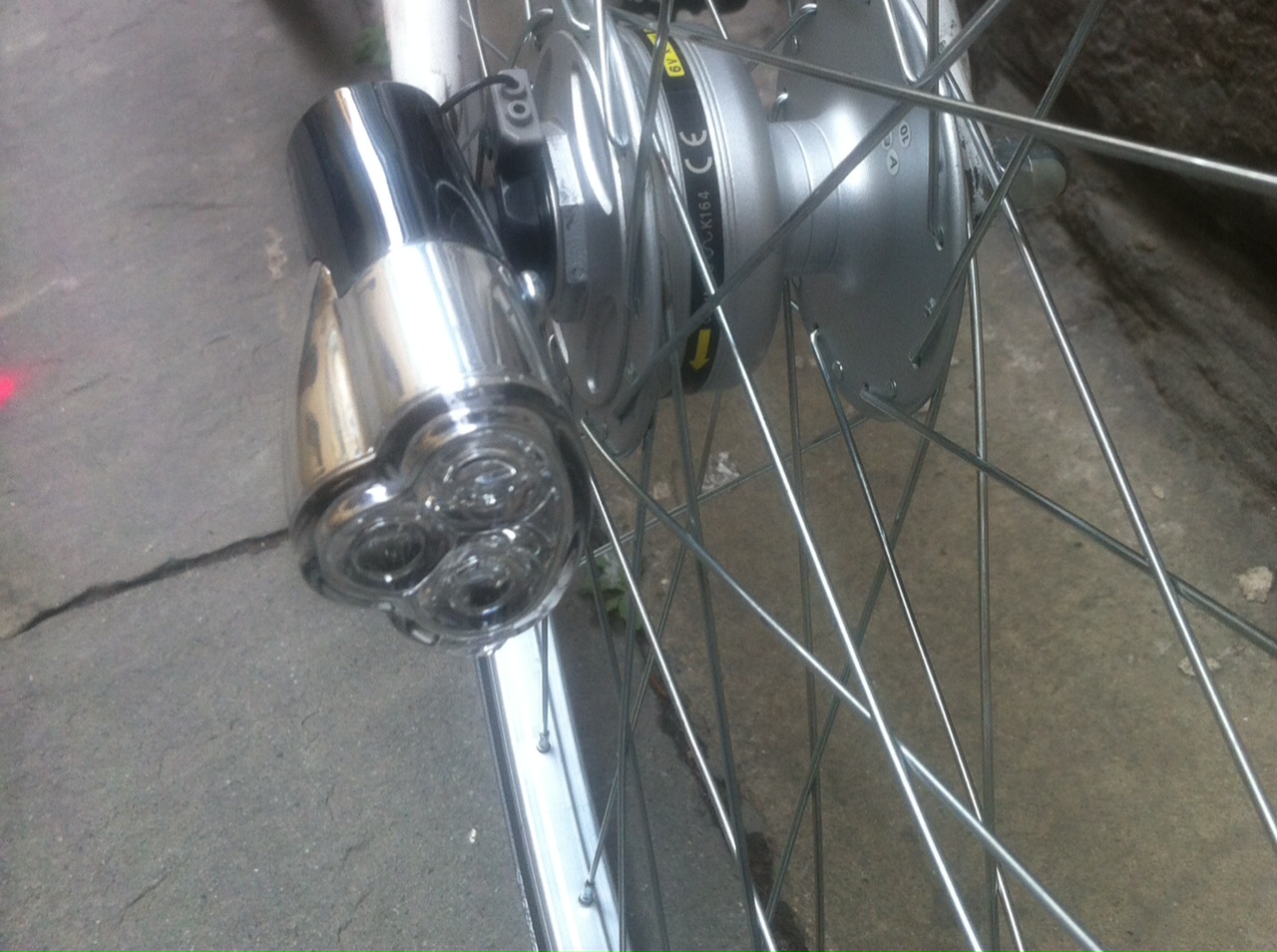

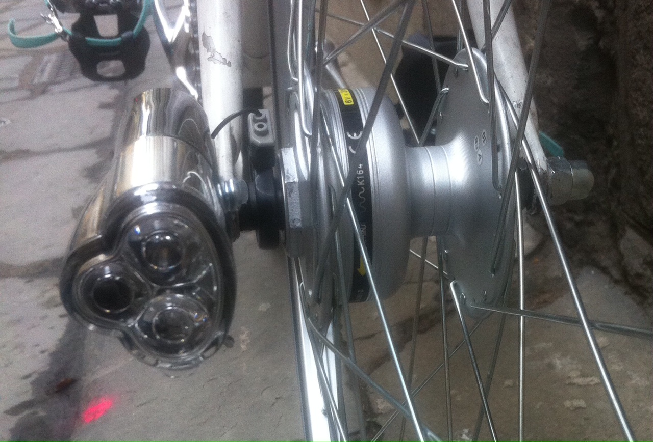

Ah... la piastra di attacco del faro modificata allargando il foro in modo da montare il faro direttamente sull'asse del mozzo: quando si smonta la ruota viene via tutto al volo!!!
Sheldon Brown docet!!!!!
Il faretto Panasonic ha un sensore che lo accende automaticamente appena manca la luce ambiente (ad esempio anche nei piccoli sottopassaggi!) ... si può anche chiudere il sensore lasciando il faro sempre acceso!!!

Ottima soluzione complimenti!
Ma posizionata lì in basso il faro che luce fa?

Grazie!!!
In realtà l'ho usata una sola volta di notte ma la posizione bassa presenta più vantaggi che svantaggi: se il faro è alto devi decidere se puntarlo davanti (per essere visto anche da lontano) o in basso per vedere la strada ed illuminare piccoli ostacoli etc.
Specie le luci led sono molto direzionali e illuminano poco il contorno...
La posizione così bassa facilità un uso misto: anche puntando il faretto parallelo al terreno una parte del cono illumina l'asfalto e le asperità si vedono benissimo!
Vorrei provarla nel buio pesto ma il mio tragitto per casa è comunque quasi tutto illuminato!!!

Dimenticavo le caratteristiche tecniche della lampada l'edizione che ho montato:
6V - 2,4W
Tre led
Per 550 cd (a 15km /h)
... Ma funziona già bene da 3/4 km/h
