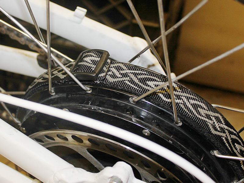

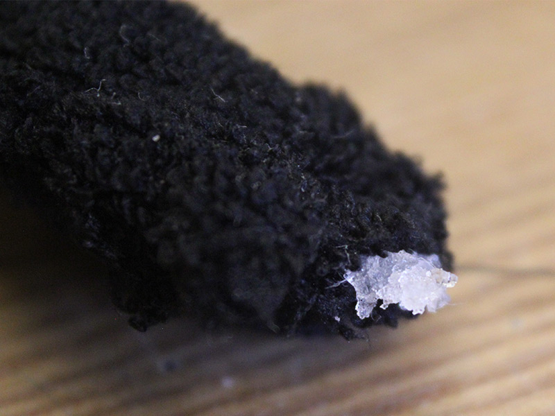

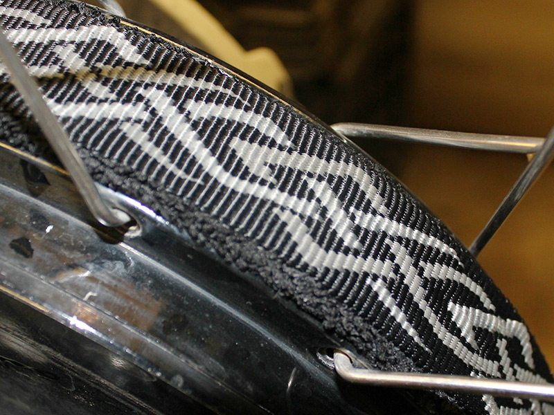

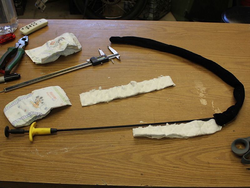

leggevo su un forum che un tipo ha cucito un tubo usando una fascia in microfibre (ricavata da un asciugamano) e l'ha riempita con cristalli polimeri assorbenti ricavati dai pannolini dei suoi figli (..pannolini puliti..lo specifica anche lui ) lo ha inzuppato in un contenitore con acqua giacciata e poi lo ha legato intorno al motore tenendolo ben stretto con una cintrura in nylon.
durante i suoi viaggi impegnativi se ho capito bene si porta dietro anche una bottiglietta con acqua giacciata per fare la''ricarica''

Te ne faccio una io... ma l'astina dell'olio sul bancone a che serve? x misurare la quantità di liquido residua? mah....

... da un lato è vero che la dissipazione di calore con un liquido è più efficace, ma quanto dura "fresco" il pannolotto? 5 minuti? forse.... e dopo diventa anzi un impedimento al raffreddamento, fa da coibentazione!!! e ogni 5 minuti devi cambiare il pannolino.... ... con l'acqua fredda che nel frattempo si è scaldata. (l'acqua non può essere ghiacciata, altrimenti si chiama "ghiaccio", e il ghiaccio non ti serve a nulla in questo caso, tutt'al più può essere molto molto fredda, ma ci mette un attimo a scaldarsi....)

questo sistema è abbastanza rudimentale, ma il raffreddamento per evaporazione esiste e funziona di sicuro, anche se non ho idea con queste superfici e volumi ridotti quale reale efficacia possa avere
La cinta in nylon non la vedo il top, ci sono di certo materiali più traspiranti, e poi come si comporta il materiale all'interno dei pannolini a temperature molto più elevate di quelle abiitualmente raggiunte dal pupo/a?
insomma, una soluzione forse scherzosa, ma basata su un reale principio fisico...

Si tratta del vecchio sistema che equipaggiava le borracce dei militari americani già nell'ultima guerra, erano in alluminio e venivano rivestite di feltro verde: Bastava bagnare il felro con acqua e appendere la borraccia al vento per veder diminuire drasticamente la temperatura del liquido posto al suo interno.

Il principio fisico è giusto, praticamente qualsiasi gas quando si decomprime produce freddo, l'acqua allo stato liquido diventa un gas quando si vaporizza e per questo si raffredavano le borracce militari e lo fa anche il motore, il materiale dei pannolini riesce a tratenere una quantità di acqua molto più elevata da qualsiasi altro materiale, allora, cosa vuoi di più?
E anche vero che è meglio non fare scaldare il motore, e questo è un modo per tirare fuori migliori prestazioni mantenendo quella condizione, certe volte il motore si surriscalda per necessità, altre volte per il piacere delle prestazioni, altre, solo per il piacere di sperimentare.
PS: non credo che quella della foto sia un'asta per l'olio, sembra più quel'affare afferra-oggetti che serve per prendere i piccoli oggetti in posti di difficile accesso.

Secondo me a motore in movimento non funziona, il motore quando gira genera un movimento angolare ed un effetto centrifuga, secondo me l'acqua non evapora ma viene strizzata tutta via. Poi se prendiamo in considerazione il posto dove è messo la cintola se li ci fosse abbastanza energia termica da far evaporare l'acqua allora all'interno del motore gli avvolgimenti sarebbero fusi.
con solo 1 foro a coperchio si otterrebbe di più.

Se gli avvolgimenti fossero nel rotore (come è per la maggior parte dei motori elettrici standard) la cosa avrebbe un senso, ma nel caso dei motori per bici con questo sistema vai a raffreddare solo i magneti che scaldano assai poco rispetto allo statore, quindi sono meglio dei bei fori ben progettati.
