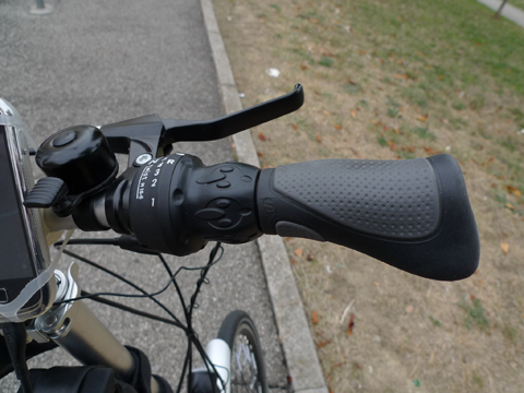

Ora però sorge un altro problema: le manopole della Pixo non sono uguali. Mi spiego: quella di sinistra ha la lunghezza standard, ma quella di destra è più corta, perchè c'è il manopolino del cambio. Metto una foto per farmi capire
162,2 KB

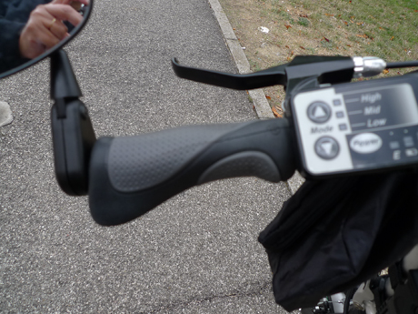

Questa è invece la manopola sinistra (la foto mi è venuta sfocata, sorry)
171,32 KB
Dovrei poi tagliare la manopola nuova?

Norma si, dovresti tagliare la manopola nuova.

attenta perchè tagliare una manopola dritta non è una operazione semplicissima... e tenerla tagliata storta è una sofferenza.
Inserito il - 03/10/2013 : 19:09:05  Mostra Profilo Invia a elle un Messaggio Privato
oppure (le oury non credo, le ergon e altre però sì) ci sono manopole con lunghezze differenti, in genere per i cambi interni - sono le versioni cosiddette nexus o rohloff
