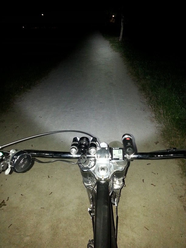

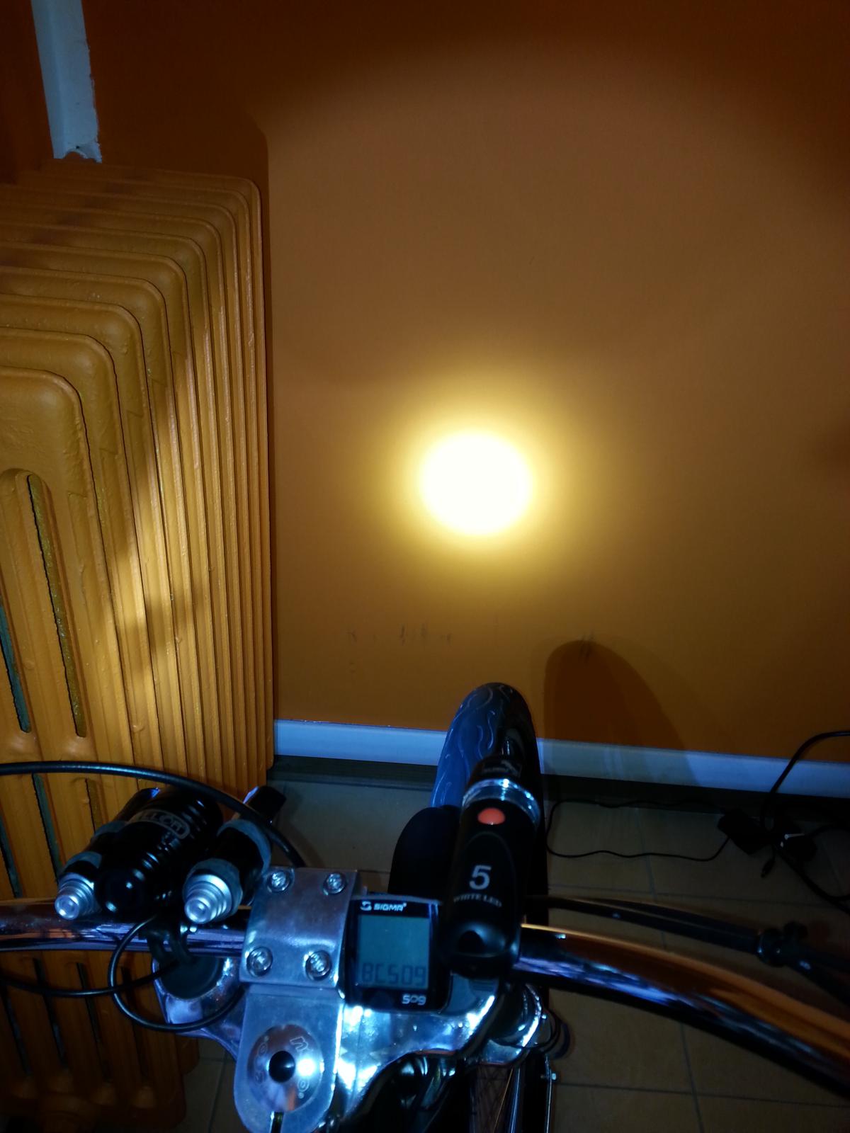

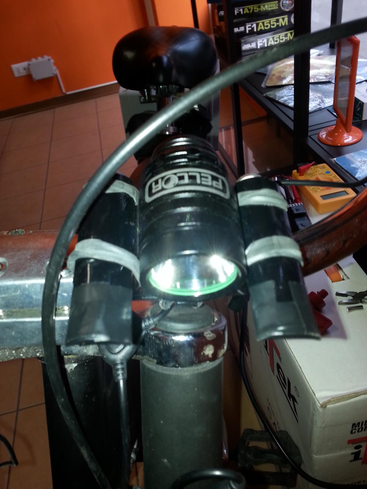

Inserito il - 14/09/2013 : 18:41:20  Mostra Profilo Invia a Lowbatt un Messaggio Privato

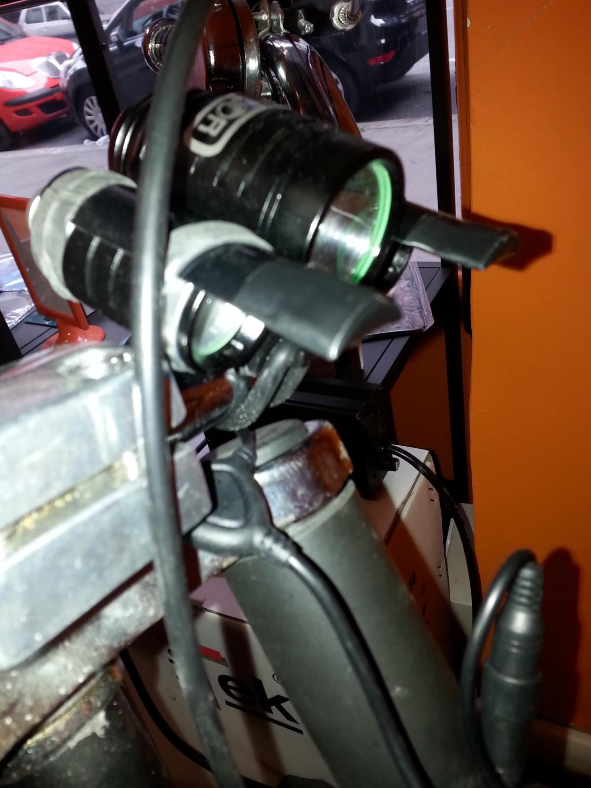

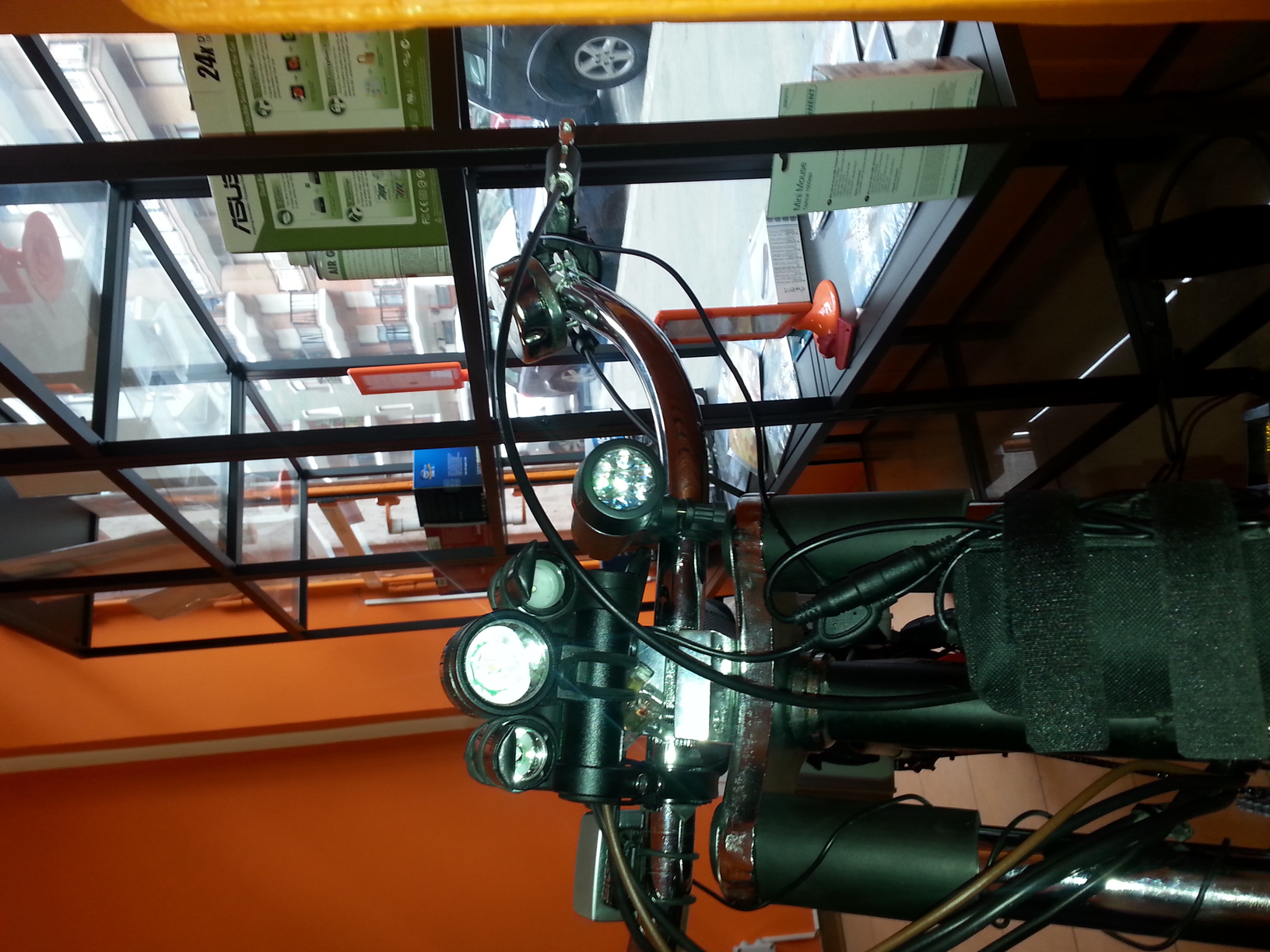

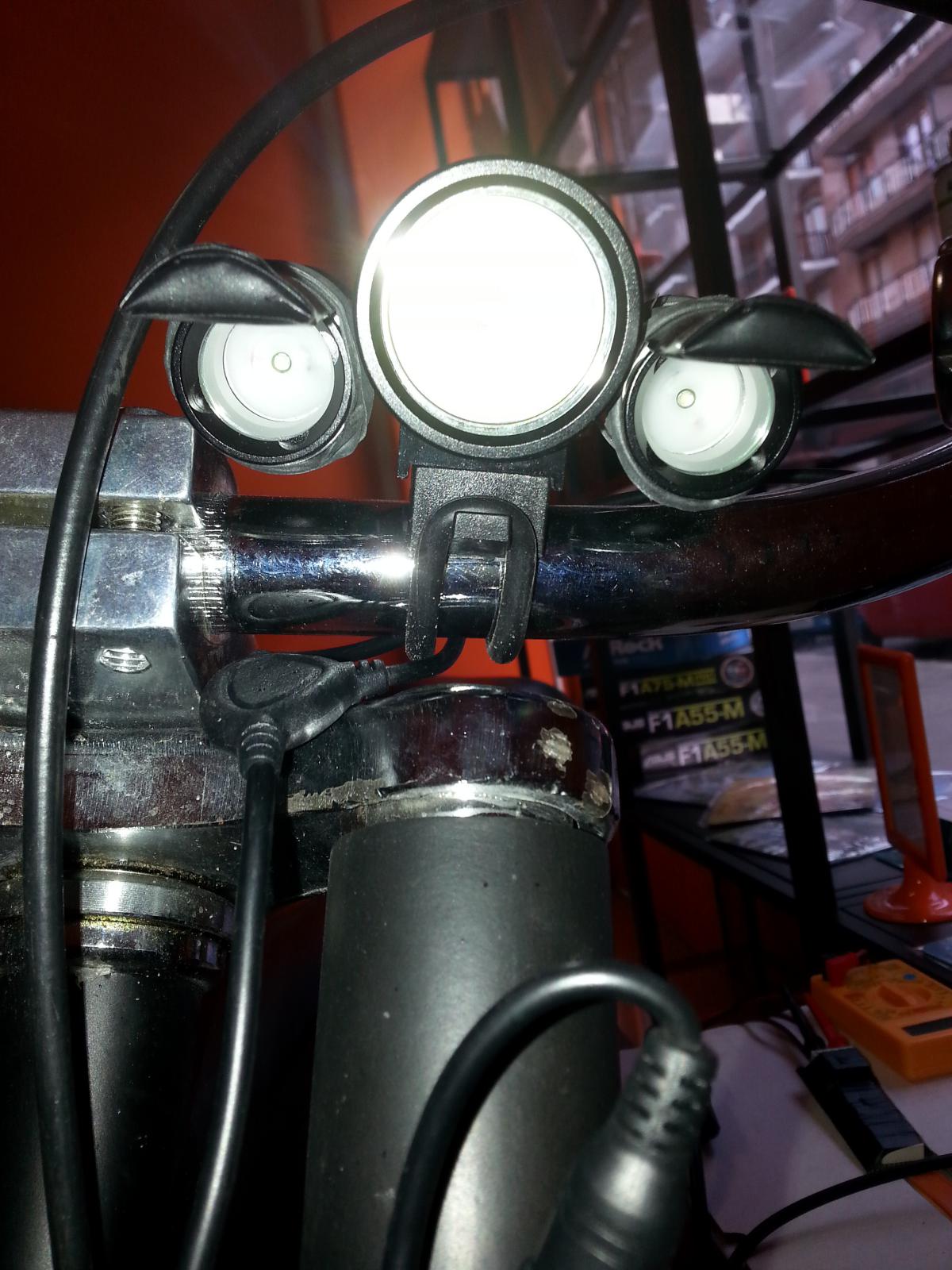

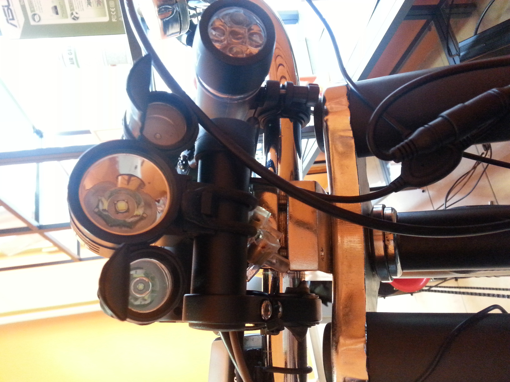

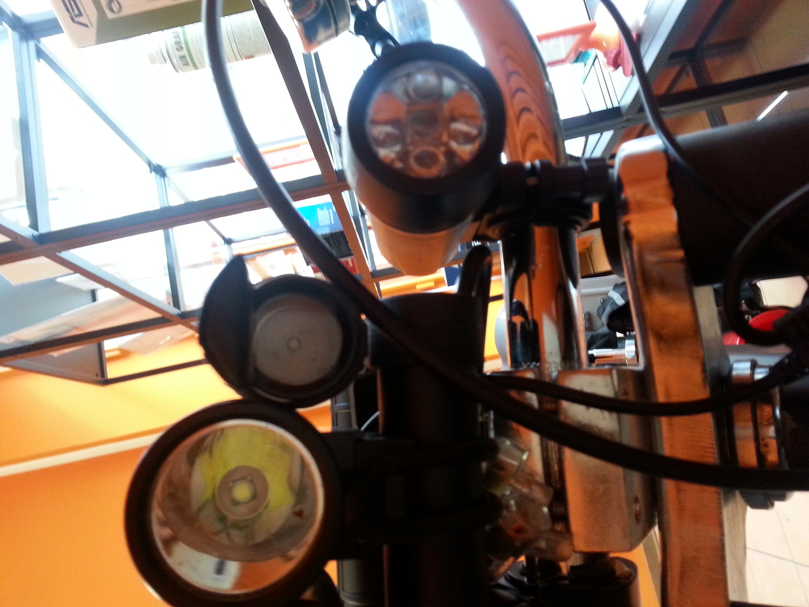

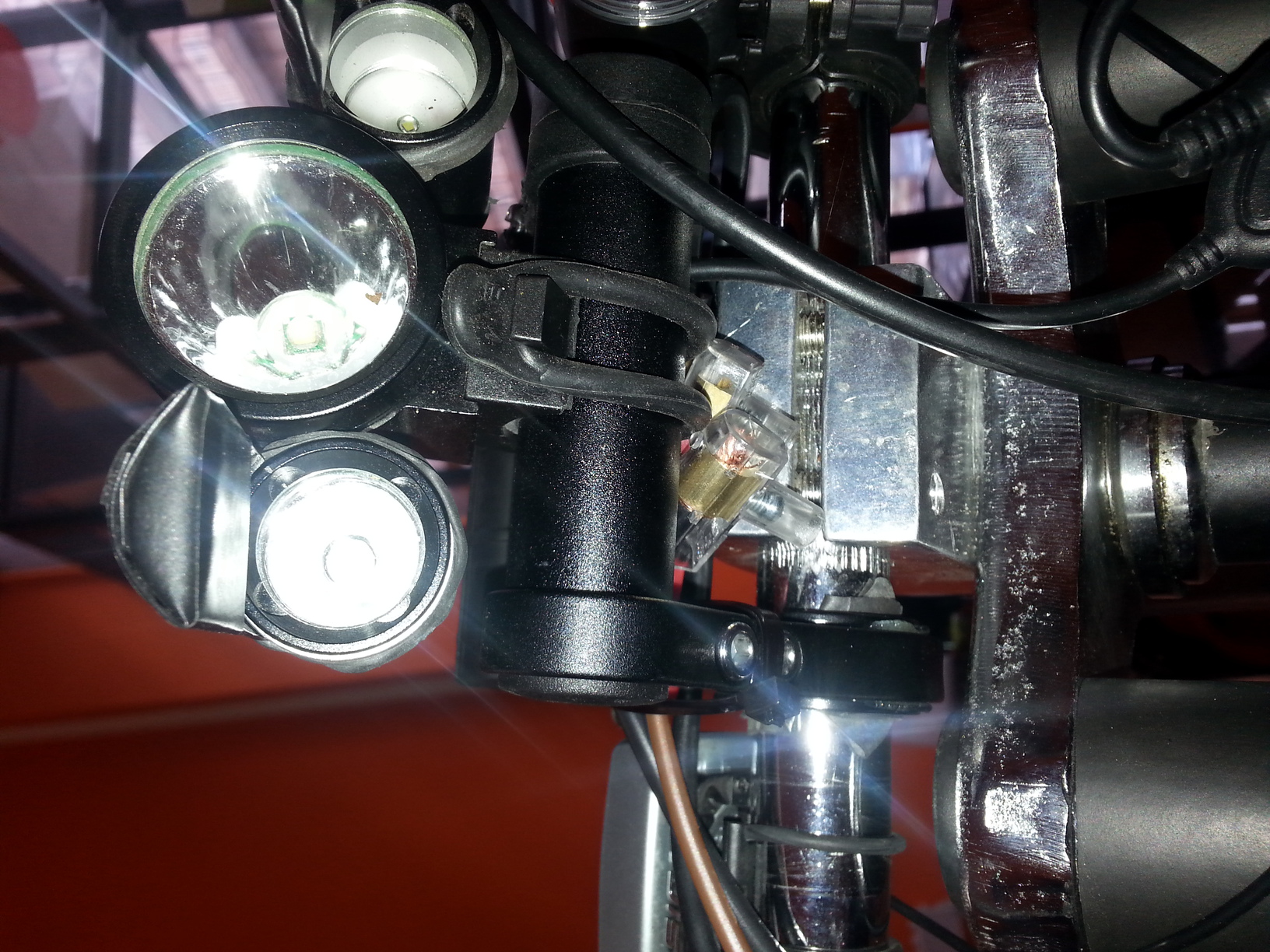

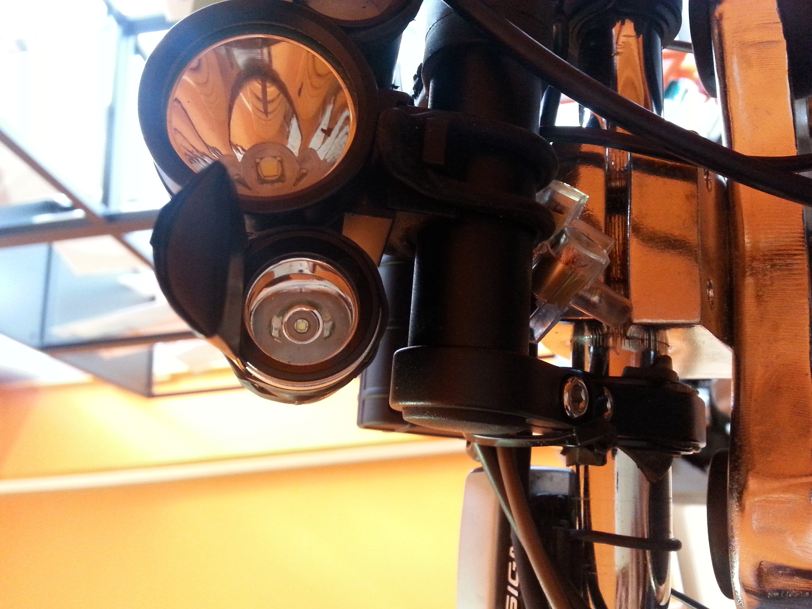

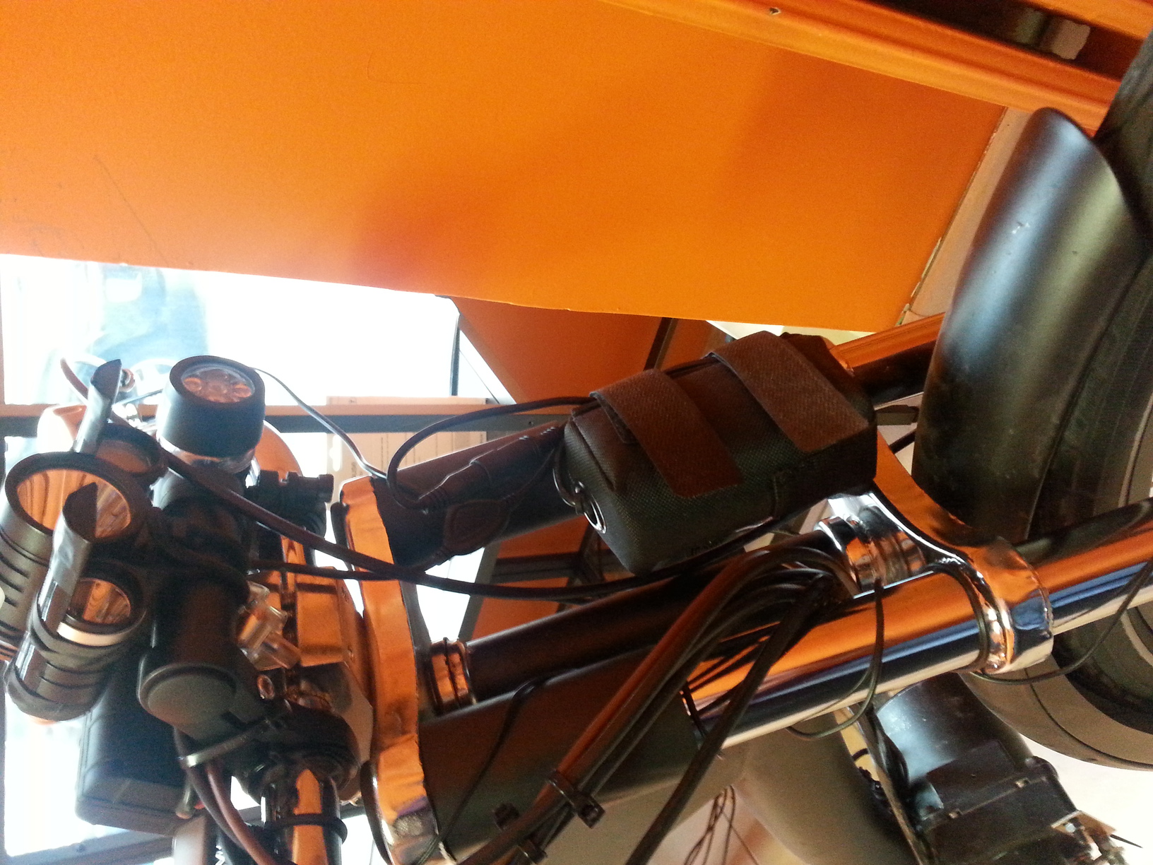

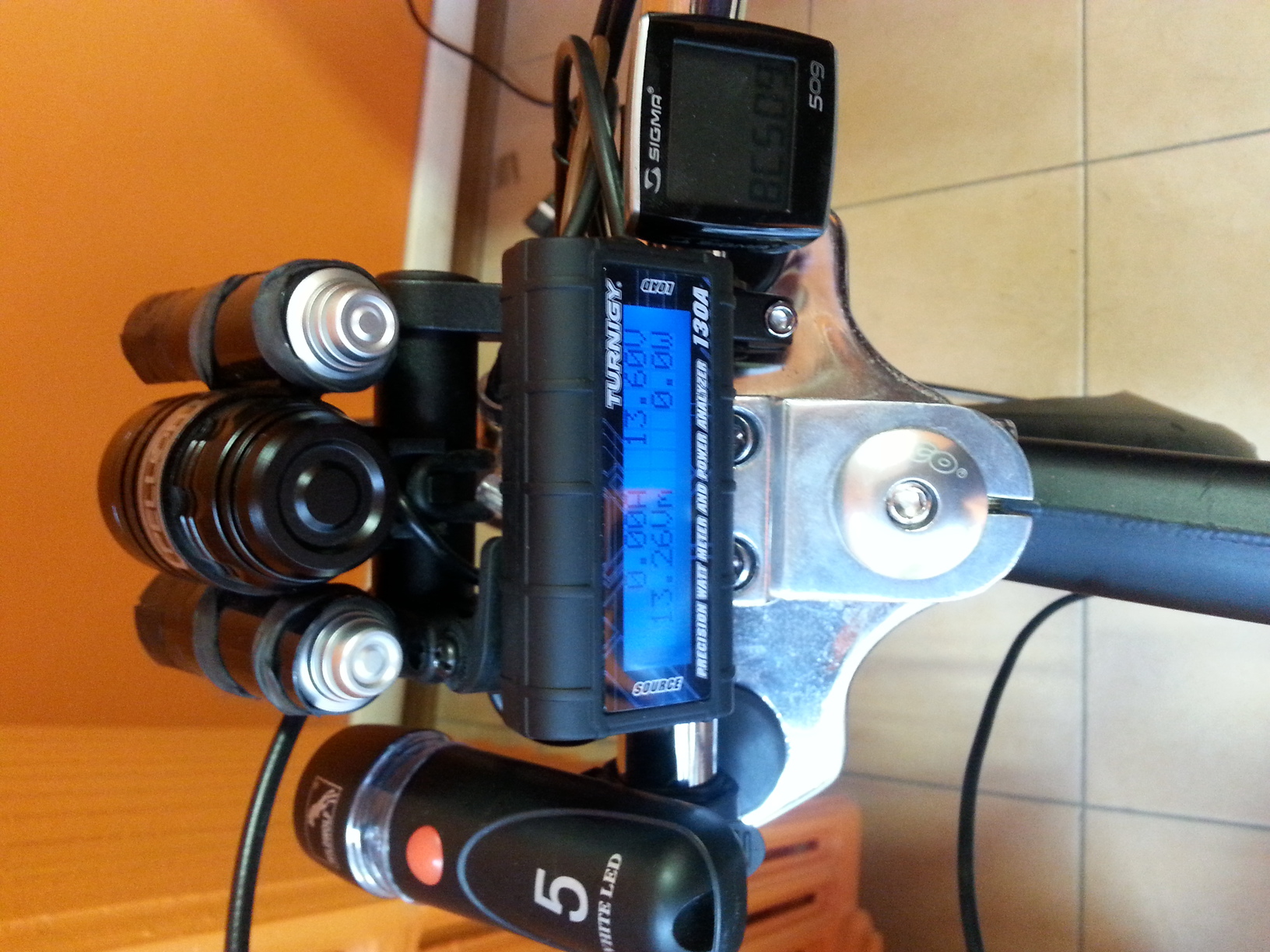

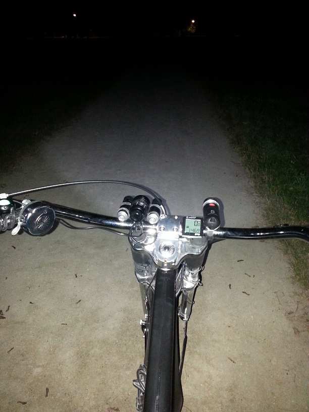

Buongiorno Forum!
Non ho più postato da luglio, sto accumulando km su km (ora 1200 ma solo causa ferie, altrimenti il doppio almeno) per recensire dettagliatamente tutti i problemi successi alla mia bipa home made.
Per intanto posso suggerire, per tornare al topic, questo faro che ho comprato su amazon, un Pellor da 2x400 lumen + 1x1200 lumen.
Premetto che non uso la macchina da quando sono tornato dalle ferie, ormai sono drogato di bipa e la uso anche per fare pipì!!!
Io mi sposto tutte le sere quando è buio, percorrendo strade e circa 2 km di parco totalmente buio.
LE foto servono a fare capire come ho modificato il faretto per renderlo anabbagliante. Prima di mettere le "palpebre" ho però rimosso i riflettori dal faretto, cosa molto semplice perchè si svita da fuori.
Risultato: un'ottima luce anabbagliante in strada pubblica, ottima visione laterale sempre con gli anabbaglianti ed un faro "abbagliante" da 1200 lumen che fa vedere a giorno molto lontano.
Spesa: 72 euro contro le "mappine" dei fratellini tedeschi.
Basta parole: foto!!!
217,96 KB
166,58 KB
170,65 KB
questa la proiezione degli "anabbaglianti"
154,54 KB
138,58 KB
a presto e saluti a tutti!

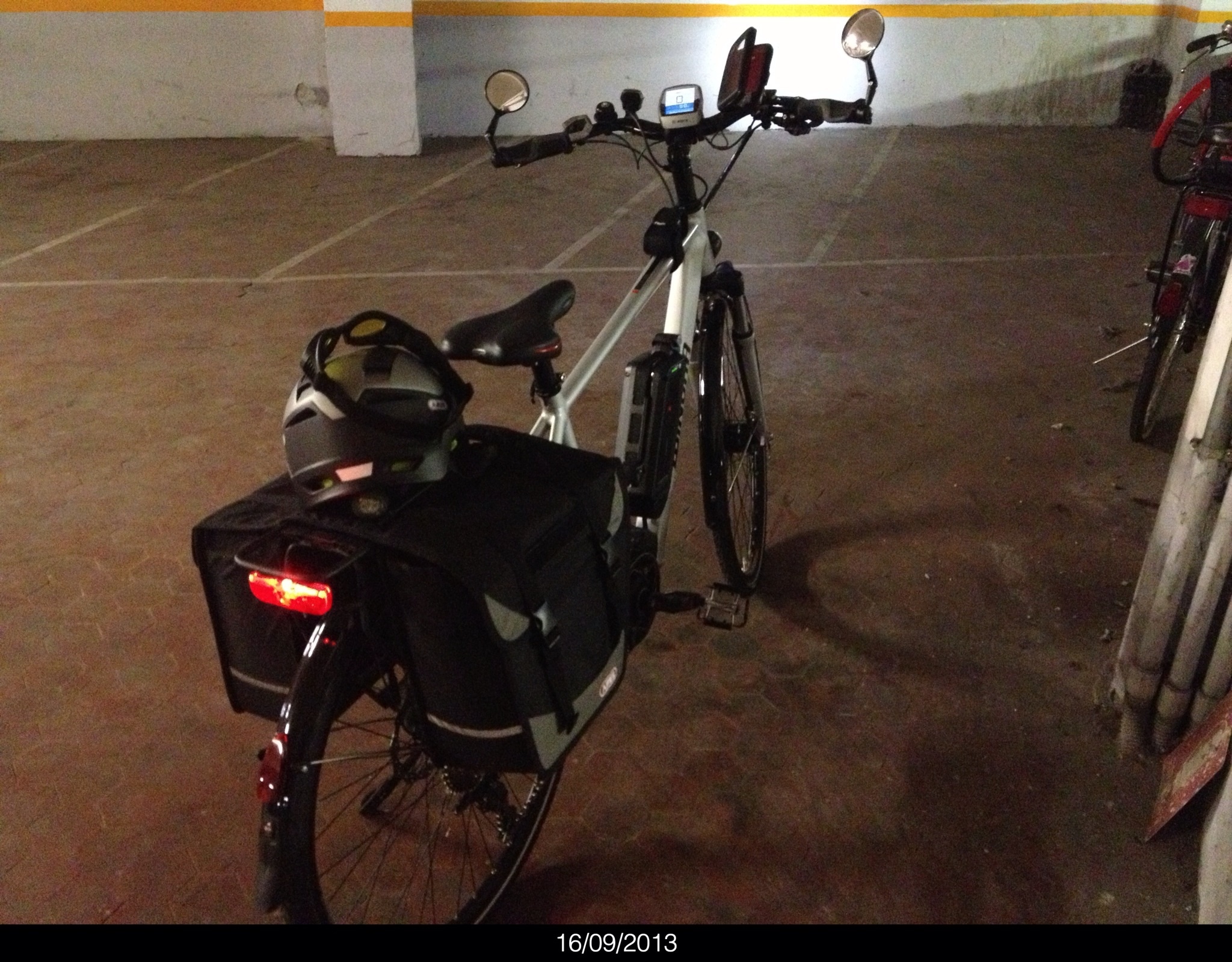

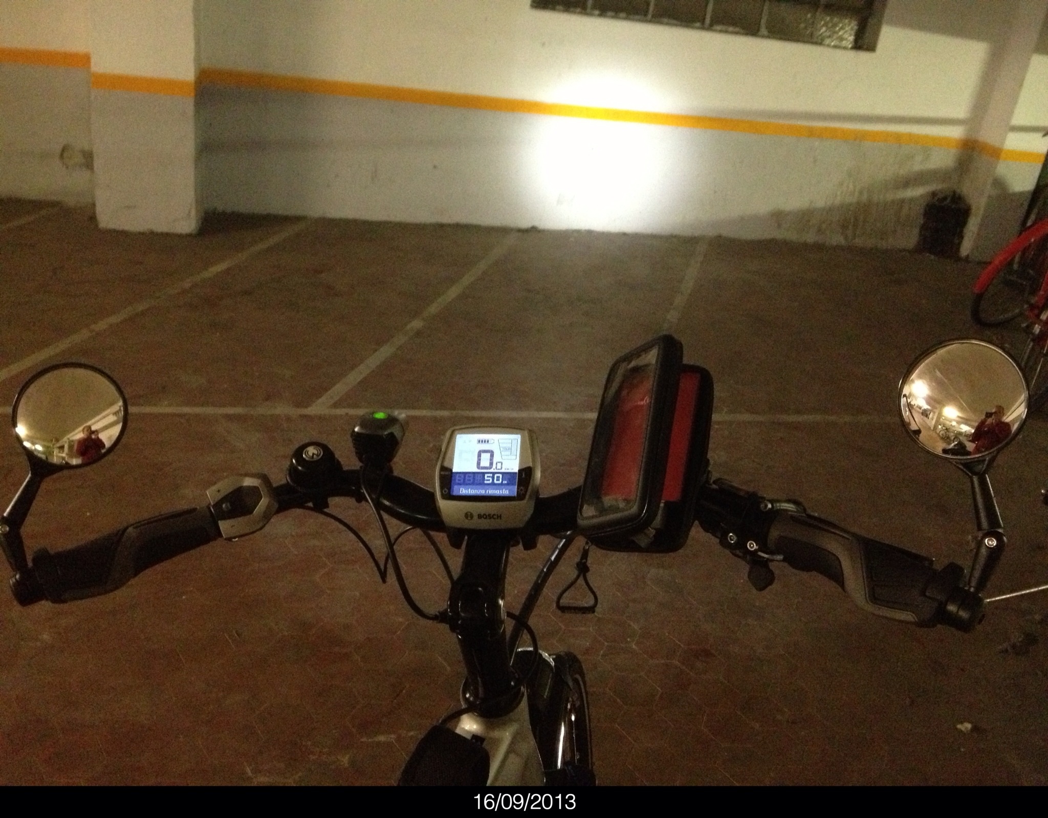

..installata su "Winnie" la Fenix BT-10 per i tragitti serali / notturni..
..spettacolo, anche se dalle foto non si apprezza più di tanto..

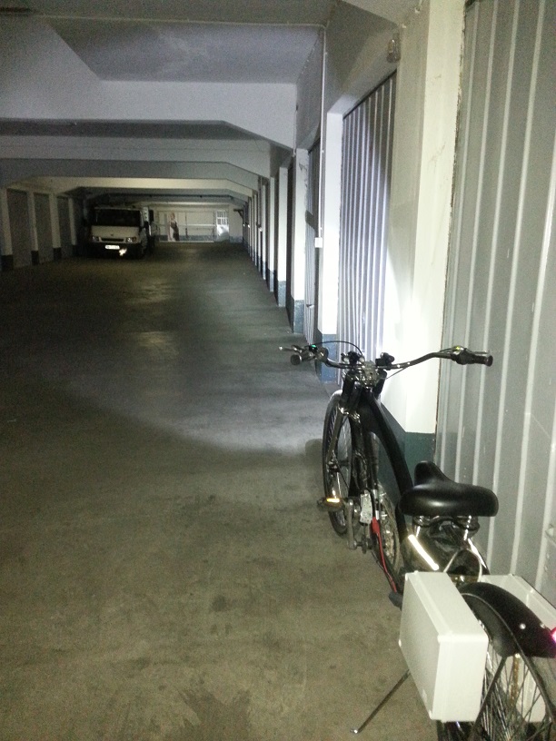

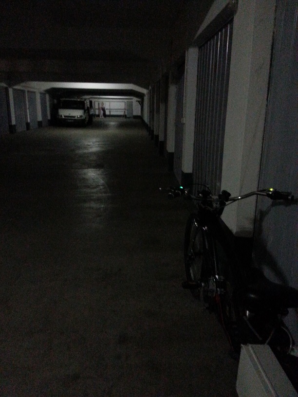

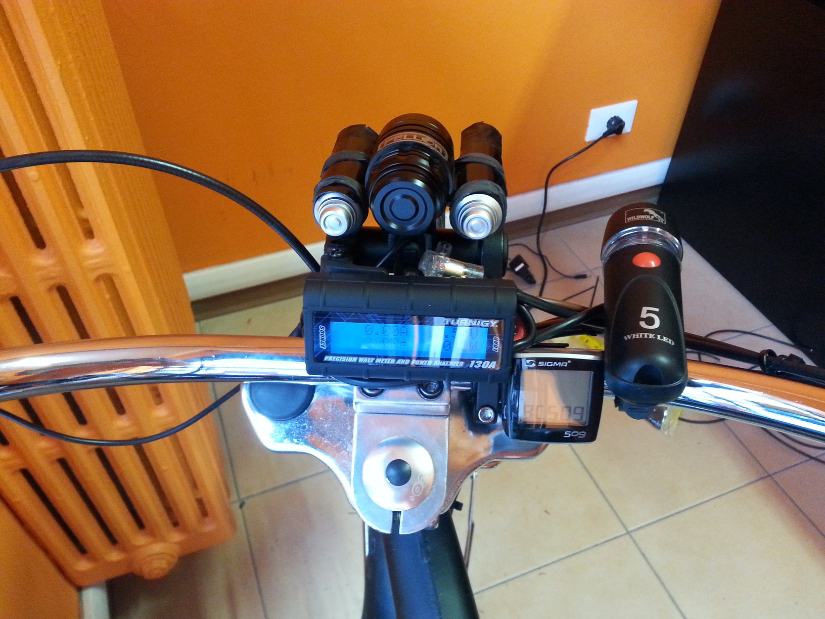

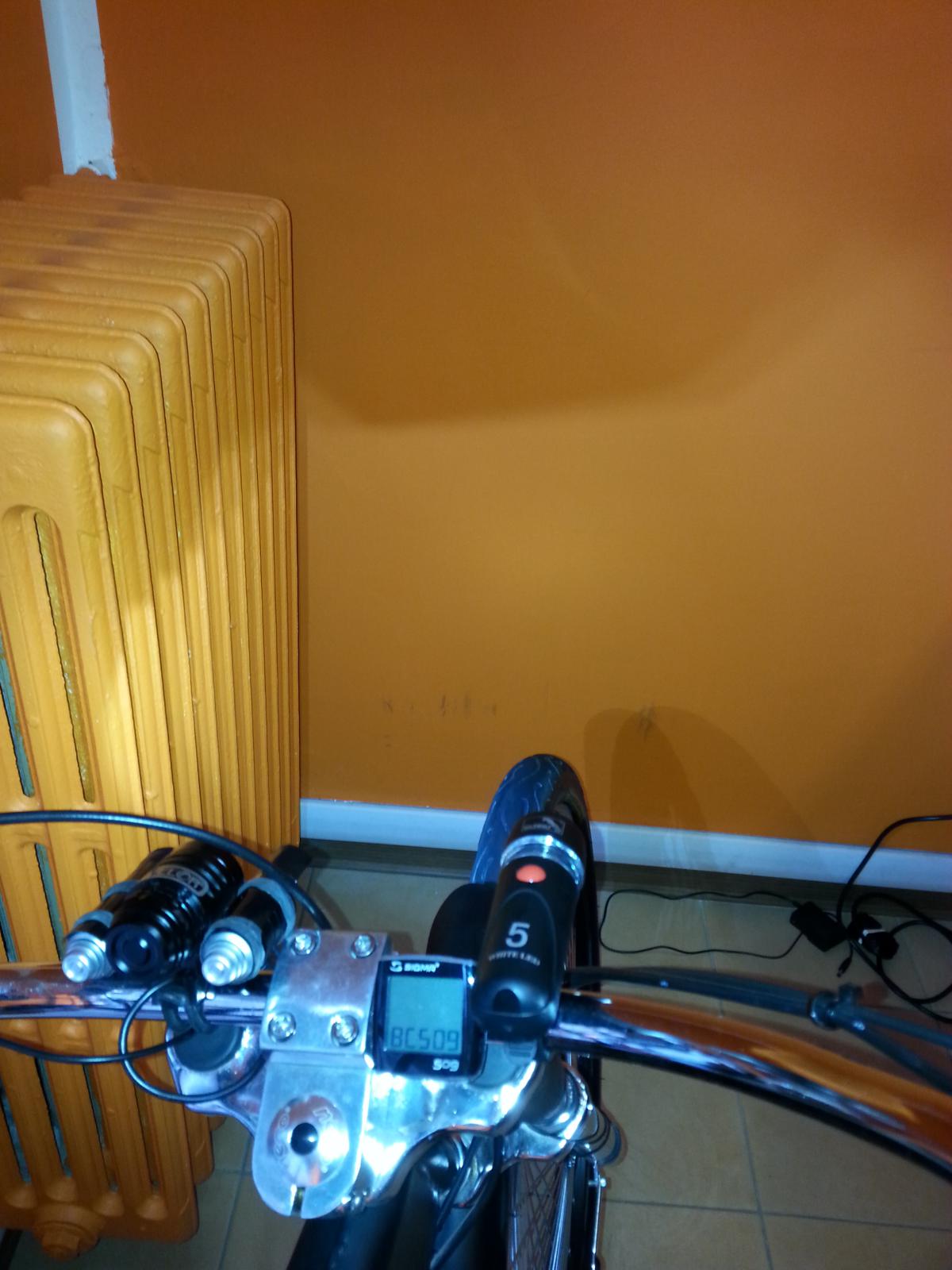

ciao, finalmente ho avuto il tempo di scattare qualche foto "all'opera"
ed inserirle.
Non rendono molta giustizia quelle in esterno, le zone più scure sono
notevolmente sottoesposte, il telefonino fa quello che può...
Ho un rettilineo di sterrato da 400 metri da percorrere e lo illumino
praticamente tutto!
175,82 KB
Garage a luce spenta
198,93 KB
Garage a luce accesa, la luce di fianco alla bici è quella riflessa
dalle colonne!!!
170,92 KB
"anabbaglianti"
178,35 KB
"abbagliante centrale"
insomma la soluzione che ho trovato è praticamente perfetta:
Il parco che percorro è frequentato da personaggi molto "strani",
questa luce mi garantisce di vedere prima eventuali
malintenzionati in agguato già a grande distanza...
A presto!
Carlo

Ciao, potresti postare il link di amazon dove le hai prese? Perche' ne ho trovate alcune che ci assomigliano, mi dice che sono da 3800 Lumens, e costano 42 Euro, quindi penso che non siano quelle...
Lowbatt
225 Messaggi
Inserito il - 02/10/2013 : 10:26:23  Mostra Profilo Invia a Lowbatt un Messaggio Privato
http://www.amazon.it/gp/product/B009X1HAAU/ref=oh_details_o02_s00_i00?ie=UTF8&psc=1
ricordati che se vuoi l'anabbagliante dovrai modificare molto facilmente i due proiettorini laterali
se hai bisogno chiedimi pure!
Carlo
la bipa è una droga.
gattone27
838 Messaggi
Inserito il - 02/10/2013 : 10:46:51  Mostra Profilo  Visita l'Homepage di gattone27 Invia a gattone27 un Messaggio Privato
Perfetto, grazie!
Io avevo trovato questa: http://www.amazon.fr/Pellor-Frontale-rechargeable-antichoc-fran%C3%A7aise/dp/B00BYJMPPY/ref=sr_1_16?s=sports&ie=UTF8&qid=1380703206&sr=1-16&keywords=Pellor
Dalle caratteristiche sembra uguale alla tua, puo' essere?
Lowbatt
225 Messaggi
Inserito il - 02/10/2013 : 10:49:23  Mostra Profilo Invia a Lowbatt un Messaggio Privato
si è identica ma ti arriva dopo...
quella che ho preso io è abbastanza fulminea!
appena ti arriva mandami messaggio qua che ti posto foto migliori sulla modifica, anche perchè la sto rifacendo:
la copertura "anabbagliante" attuale è davvero troppo grezza, è quasi pronta quella "bella".

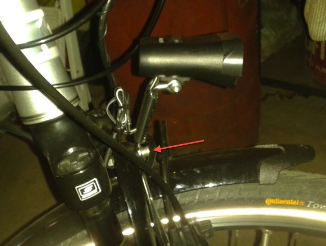

Atticus
141 Messaggi
Inserito il - 02/10/2013 : 14:17:49  Mostra Profilo Invia a Atticus un Messaggio Privato

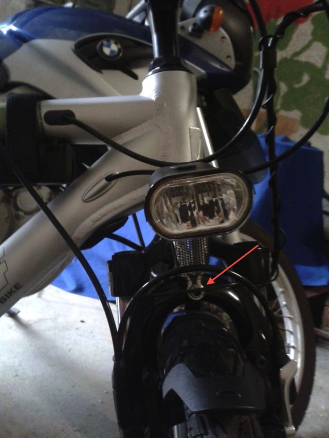

Bella la tripletta di Lowbatt. Ma l'attacco a manubrio com'è? E' sufficientemente stabile, e facile da regolare?
Io alla fine ho montato la Saferide 60: ottima, finalmente ho la luminosità che mi occorre anche su strade buie e tortuose. Fa una luce un po' "strana" ai lati, piena di artefatti che all'inizio distraggono un po', ma ci si fa subito l'abitudine.
I led sono da 6W, che ovviamente provengono dalle gambe e dalla batteria della bipa (indirettamente), comunque non ho notato differenze di scorrevolezza con luci accese o spente.
Per farla stare ferma nella posizione desiderata ho dovuto avvitare come un dannato, avevo paura di rompere qualcosa.
L'unica noia nel montaggio/smontaggio non riguarda la Saferide, ma il modo in cui l'attacco luci è predisposto sulla Agattu. La vite di fissaggio, che tiene su anche il parafango anteriore, ha la testa esattamente dietro all'archetto del Magura, cosa che rende impossibile montare o sistemare il faro anteriore senza smontare tutto il pacco freno. Nelle -pessime- foto qui sotto ho indicato con una freccia il problema:

@Atticus
si riesce a mettere il dado davanti e la testa della brugola dietro?
Atticus
141 Messaggi
Inserito il - 02/10/2013 : 22:09:32  Mostra Profilo Invia a Atticus un Messaggio Privato
@Lowbatt
Ottimo, allora la prendo seriamente in considerazione per la MTB di mia moglie.
@parappo
Ci avevo provato, pensando ad un montaggio errato.
Purtroppo, almeno sulla mia, così facendo il dado forza contro l'archetto, quindi ho desistito.
Certo, potrei risolvere con un bulloncino con testa piu' sottile, e prima o poi lo farò...ma non poteva pensarci herr Kalkhoff
Il problema poi si acuisce perchè, probabilmente per mia poca praticità, fatico parecchio a montare gli HS11 in maniera che rimangano centrati, e me li trovo sempre con un pattino troppo vicino al cerchio e l'altro troppo lontano: quindi smontare i freni mi infastidisce.
Kalkhoff Agattu P8-26 8-G 35-13-16

E' arrivata la lampada!
Quali sono le modifiche da fare per gli anabaglianti?
Ho messo in carica la batteria, siccome non ci sono istruzioni dentro la confezione, pensavo di farla caricare un po piu' a lungo per la prima volta. Visto che sull'inserzione dice che si carica in 3-5 ore, pensavo di lasciarla almeno 7 ore, sara' sufficiente?
Visto che sono al lavoro, la lascio attaccata finche' non vado via.
Poi se dovesse essere necessario, posso anche lasciarla in carica tutto il giorno e me la riprendo domani.

allora per le modifiche prendi spunto dalle mie foto... inizialmente ho tolto le due parabole dai laterali, ora invece viaggio con una parabola e una no. Poi dovresti costruirti due palpebre che facciano si che, da un punto di vista parallelo alla strada, distante 5-6 metri, le palpebre coprano esclusivamente il led. Così non abbaglia...
Adesso faccio 2 foto e le posto...
Lowbatt
225 Messaggi
Inserito il - 29/10/2013 : 10:38:42  Mostra Profilo Invia a Lowbatt un Messaggio Privato
814,79 KB
678,57 KB
658,11 KB
836,4 KB
702,54 KB
680,64 KB
803,36 KB
745,85 KB
se servono commenti o delucidazioni dimmi pure!
la parabola l'ho lasciata quindi nel faretto destro e in quello centrale...
Voglio però sperimentare altri sistemi per rendereil faretto anabbagliante!
allora a presto e buone pedalate notturne!

I più scafati noteranno sicuramente che il turnigy indica 13,60 volt... vero Barba??? :D
Sto semplicemente caricando in parallelo le batterie... Appena stacco la ricarica e attivo la serie tra le due batterie per magia la tensione raddoppia!

Sono riuscito a capire come si tolgono le parabole, svitando la lente anteriore. Ma qual e' l'utilita'? Migliora la resa del faro?
Inoltre, di che materiale sono fatte le palpebre che hai costruito per i faretti anabaglianti?
Riguardo alla batteria, probabilmente avro' bisogno di accendere il faro la sera quando torno dal lavoro, un'ora o un'ora e mezza al massimo.
Se ricarico la batteria tutte le sere dovrebbe andare bene, vero?
Le specifiche sul sito dicono che la batteria e' formata da 4 celle 18650.
Non dovrebbe essere difficile costruirsene un'altra se eventualmente uno ha bisogno di piu' autonomia. Sei per caso riuscito a capire la corrente di quelle celle? Non credo che siano tutte in serie, perche' una 18650 da 4,4Ah non mi sembra che esista, quindi potrebbero essere 2s 2p: puo' essere?
Lowbatt
225 Messaggi
Inserito il - 29/10/2013 : 11:27:44  Mostra Profilo Invia a Lowbatt un Messaggio Privato
ho usato dei cilindri di plastica per rilegare, tagliandoli con cura, e del nastro isolante in punta...
Considerala una soluzione provvisoria e poco elegante, ma funzionale. Sto studiando un sistema + carino!
togliere la parabola perche? A parabola rimossa il led illumina anche i lati e non focalizza la luce in un punto centrale.

Ieri sera l'ho utilizzato per la prima volta, e ho fatto le palpebre per i faretti laterali come le tue.
In pratica era come fosse giorno!
L'ho tenuto acceso per un'ora, e ho fatto il viaggio con le sole luci laterali, che sono piu' che sufficienti.
Poi quando ero quasi arrivato a casa, le ho accese tutte e tre, tanto e' una stradina in cui non passa nessuno, e la luminosita' era ancora perfetta.
Quando sono arrivato a casa, la batteria si e' ricaricata molto presto, quindi penso che ne avevo consumata circa meta'.
Da adesso in poi non avro' problemi a tornare a casa la sera, e porto' usare la bipa praticamente sempre!
Confermo che e' come avere i fari della macchina, ma forse sono anche meglio della macchina.
Grazie ancora!
