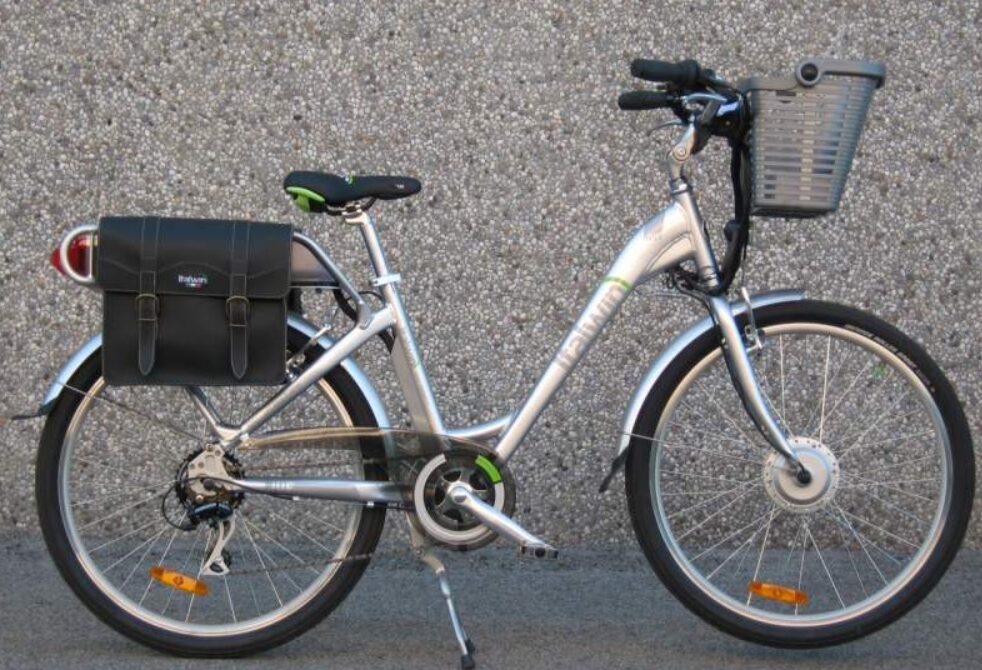

           	| Avevo notato qualche giorno fa un problema durante la marcia in bici "all'andatura veloce" come uno staccarsi dell'erogazione della corrente che arriva al motore. Pensai di aver fatto male i conti dei km fatti con quella carica e che la batteria fosse da ricaricare. Oggi invece, a carica totale, il problema si è ripresentato. Praticamente la bici a velocità base fila perfettamente, quando invece metto il tastino sulla velocità alta, dopo qualche pedalata il motore si stacca e le lucine sul manubrio si spengono. Riparto a velocita base tutto funziona, cambio velocità la bici dopo qualche metro stacca la corrente. Cosa potrà mai essere? Ho telefonato al mio biciaio, mercoledì mattina la porto. Vedremo........
                      | Non tutti coloro che vagano si sono persi.
 Italwin Live+ serie Logic
 Frisbee Mobility.
                | pixbusterAmministratore
                      |  Inserito il - 18/03/2013 :  21:41:36
                      | Ciao Patrizia, ben ritrovata
 Ovviamente è difficile fare una diagnosi a distanza: un problema del genere mi fà pensare ad un intervento del BMS della batteria
 Prova a fare una salitella con la velocità base e prova a vedere se succede la stessa cosa

                      | Lì deve essre il BMS che nel momento in cui gli viene richiesta più corrente stacca, oppure può essere anche la centralina. Quando la bici ti si spegne è necessario rigirare la chiave per farla ripartire oppure no?
 comunque portala dal rivenditore che è meglio
  , sapranno diagnosticare, mi viene in mente che potrebbe essere la batteria che sottoposta alla maggiore richiesta di corrente si "siede" e quindi la centralina stacca perchè va sotto il limite minimo di volt (generalmente 31), monti la batteria al Litio o al Piombo?

                      | Grazie Pix e grazie Oscar, rispondo alle domande: - per la salitella, proverò domani
 - quando la bici si spegne, non è necessario toccare la chiave, riparte da sola spostando il tastino alla velocità minima
 - monto la batteria al litio.
 Grazie per l'interessamento e a presto per aggiornamenti.
 Ciaociao
 P.

                      | Bene, se non occorre spegnere la bici per farla ripartire direi che il problema non è nel BMS, secondo me è semplicemente un contatto fasullo che quando aumenta la richiesta di corrente smette di condurre del tutto.  |

                      | Suggerisci quindi di pulire i contatti? Sia quelli della batteria che quelli del portabatteria? Oppure ti riferisci ad un contatto interno? Grazie.

                      | Novità? Prova a pulire tutti i contatti che riesci a raggiungere; prova staccarli / riattaccarli, guardali, e cerca di notare se ci sono punti nei contatti che appaiono scuriti o bruciacchiati;
 Inoltre potresti viaggiare un po' alla velocità che ti consente, poi verificare se ci sono surriscaldamenti giudicati anomali nella zona batteria / centralina.
 Anch'io credo sia un falso contatto. controlla anche il pas, non si sa mai....

                      | Allora, oggi mi sono arrivate notizie della mia "amata", il difetto pare sia nella stessa batteria che se sollecitata
 smette di erogare corrente (così ho capito almeno). Ad ogni modo
 la batteria è in garanzia e mi verrà sostituita con una nuova.
 Ho voluto però concedermi un piccolo lusso e chiedere
 una batteria un po' più capiente ovviamente aggiungendo la differenza.
 Così passerò da una 9Ah ad una 13.5 Ah, mi sembra una buona cosa.

                      | La mia amata è finalmente tornata a casa considerando le giornate di festa direi che ha fatto presto e che come al solito la ditta
 ha lavorato bene. Batteria nuova fiammante da 13.5 ah, finalmente. Chissà se
 un giorno riuscirò anch'io a far parte del club dei 100.
