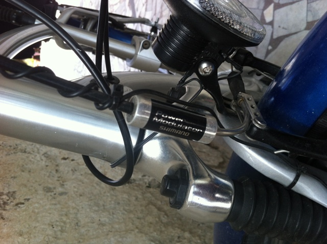

Anche io sarei tentato di passare ai magura hs33 al posto dei v-brake sulla mia Flyer. Ma non so se vale la pena spendere circa 150 euro. Nel mio caso perderei la funzione anti bloccaggio ruota anteriore. Infatti attualmente il mio freno anteriore non fa bloccare la ruota anche se tiro la leva più del dovuto. Tale funzione è importante quando a volte si fanno quelle frenate dettate dall'istinto.

E' come se fosse un ABS sulla ruota anteriore della bici. In pratica anche volendo non riesci a bloccare la ruota anteriore.
Si chiama power modulator della shimano. Eccolo:
118,36 KB
Remo

Inserito il - 06/04/2013 : 13:59:55  Mostra Profilo Invia a isd88 un Messaggio Privato
ahhhhh si si cell ho presente, un limitatore di carico, ne avevo visti sul sito shimano, regolando bene i freni non dovresti cappottarti. Comunque se vuoi il freno potente quel coso non ti serve, se la potenza che hai è sufficiente lascia cosi, il limitatore serve proprio a quello.

Inserito il - 06/04/2013 : 14:24:56  Mostra Profilo Invia a Remo un Messaggio Privato
Sulle Flyer C è impossibile il cappottamento quello che può farmi paura è il bloccaggio della ruota anteriore che con quell'aggeggio non potrà mai avvenire. Però come ogni cosa ha i suoi effetti collaterali, in questo caso è quello di non poter gestire la frenata al limite del bloccaggio.
Quindi bisogna tenerne conto altrimenti la frenata potrebbe essere più lunga di come la vorresti. In pratica questo modulatore ti protegge da quelle frenate che potresti fare per istinto (esempio: ostacolo improvviso) eliminando il problema del bloccaggio e quindi ti salva da una eventuale frenata sfortunata che ti potrebbe portare nella corsia opposta, e ciò non é poco.
