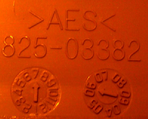

in effetti un affare che costa tanto dovrebbe avere un numero di serie -- quelli che ci sono sono solo sull'etichetta se non sbaglio

C'e' l'anno e mese di costruzione e anche un numero identificativo, purtroppo pero' è all'interno e aprendo la scatola salterebbe la garanzia.
