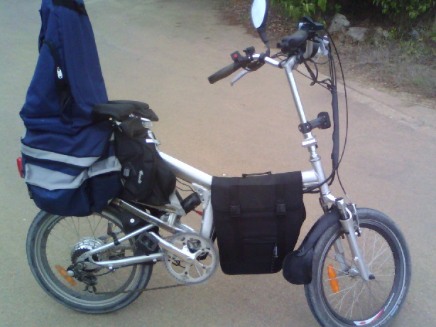

non che avessi mal di schiena, ma per andare comodo e
prevenirla penso,(biammortizzata)
ho cambiato sella, ed ho fatto una specie di spalliera,
che sta dentro la borsa.
mi sento come in auto.
