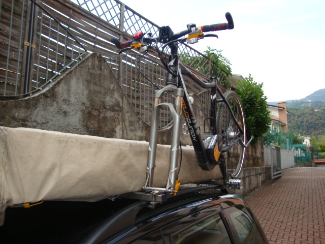

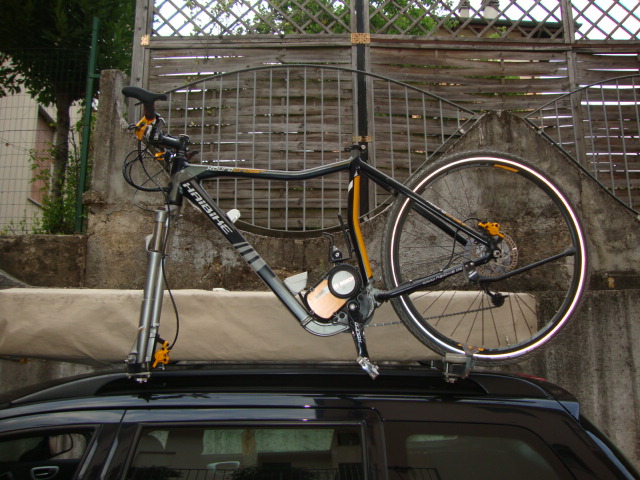

Non so che auto hai ma ogni marca ha i suoi accessori. Personalmente mi sono costruito due barre da tetto e relativi portabici, posso caricarne fino a quattro, tutto molto robusto e in acciaio inox. Se le richieste di foto supereranno il n° 3(tre) vi accontenterò.
vedere,vedere n.1

Inserito il - 24/08/2013 : 18:44:10  Mostra Profilo Invia a giordano5847 un Messaggio Privato
Usignolo ha scritto:
face
vedere,vedere n.1
vedere,vedere n.2

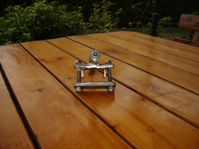

Sjoroveren
1509 Messaggi
Inserito il - 24/08/2013 : 18:50:04  Mostra Profilo Invia a Sjoroveren un Messaggio Privato
N° 3.....

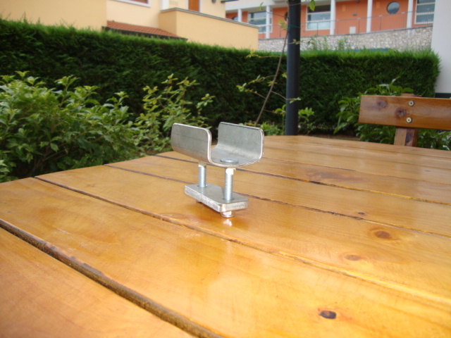

Raleigh Dover 9v 35-11-40/11
Gobbetta Haibike Adventr 5.0

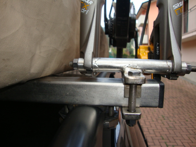

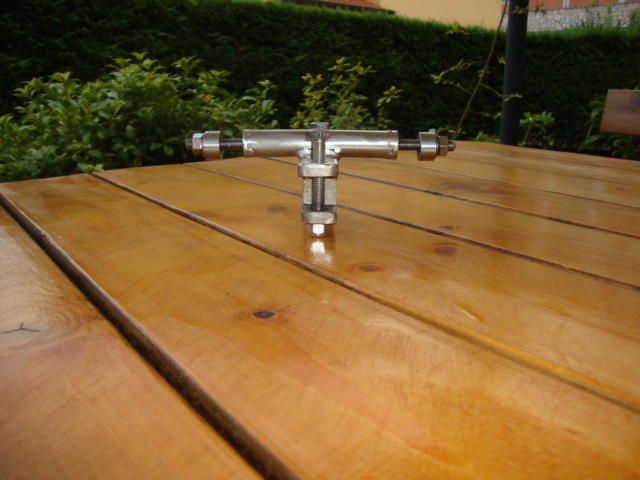

Basta costruire quattro pezzi come questi, naturalmente ci vuole qualcuno con l’attrezzatura adatta.

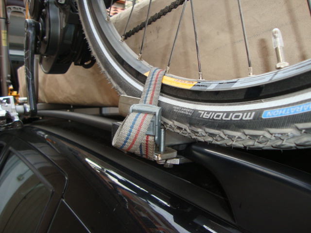

Per il posteriore una “U” piegata o due angoli saldati a misura della larghezza dello pneumatico, un ferro piatto sotto e due bulloni lunghi a sufficienza per la barra.
Per fissare la forcella ci vuole un tubetto Ø max 19mm e lungo 99,5mm con all’interno una barra filettata Ø8mm, rondelle tornite Ø19mm e di un certo spessore, saldato su due pezzettini di angolo per abbracciare la barra, bulloni a misura e solito piatto.

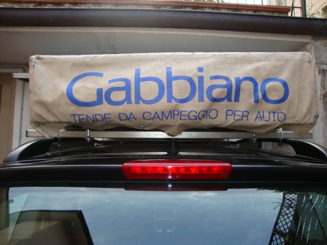

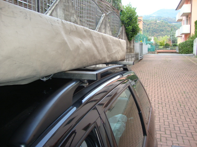

Le barre le ho fatte con tubolare 40x30 e lunghe 1200mm appena appena sufficienti per quattro bici. Saldati a misura altri due bulloni da 8mm e piatto sotto a tenere i mancorrenti dell’auto.
Non vi posso far vedere tutte le bici montate perchè c'è sù la tenda che usiamo per andare in giro come gli zingari.
Si toglie la ruota e tutto quello che si può, la bipa diventa più aerodinamica ma due vanno montate all'indietro(alternate)altrimenti quattro manubri tutti avanti non ci stanno.
Per la ruota uso un pezzo di cinghia tipo nautica, rapida da tirare e altrettanto da slegare.
Mentre davanti fisso i dadi con due chiavi da 13mm.

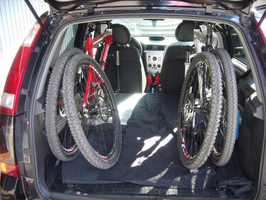

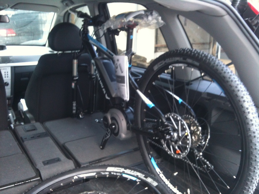

La Bipa nel portellone o sul tetto per brevi tragitti ci può stare , ma dalla mia esperienza il posto migliore è dentro .
Sulla mia macchinina ce ne stanno anche 3 da 26" , mentre sarebbe piccola per le full o quelle da 29" che ci stanno solo di traverso .
Preferenza quindi per le monovolume anche piccole , per i crossover tipo Qashqai bisogna togliere i sedili .

Inserito il - 08/06/2014 : 17:23:32  Mostra Profilo Invia a giordano5847 un Messaggio Privato
E tu, Roger, togli i pedali ogni volta che la carichi?
Non è che si rovinano le sedi: Al/Fe?

299 Messaggi
Inserito il - 08/06/2014 : 19:30:59  Mostra Profilo Invia a Roger un Messaggio Privato
Sei matto ? Quella era nuova per quello non aveva i pedali . Ciao
