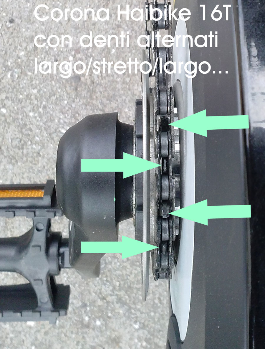

Le corone del nuovo Bosch per il loro spessore molto ridotto (1,7 mm!), per il numero di giri che devono fare (250% maggiore di una normale corona da 38) e per lo sforzo che devono reggere (gambe + motore!) sono destinate a durare poco.
Haibike per allungarne la durata ha scelto di costruire da se una corona che abbia un dente sottile e uno spesso (alternati) proprio come u fori tra le maglie della catena! Per forza di cose però il numero dei denti deve essere pari!!
Ecco spiegato il perchè della corona da 16 sulle Haibike.
Chi compra un'altra marca di mtb-Bosch quasi sicuramente trova la corona da 15 che è la più piccola che fisicamente si può montare, e si deve rassegnare a tenerla controllata nell'usura e sostituirla al bisogno (non è cara... 15-16 euri..).
Ricordo che per la sostituzione è necessario l'apposito utensile per liberarne la ghiera di fissaggio.
interessante....potrebbero averlo fatto anche per evitare la caduta della catena, ha il profilo tipo queste? http://www.workscomponents.co.uk/works-components-104bcd-thick--thin-chainring-alternating-thickness-extended-tooth-design-270-p.asp#
Stefanschen
2058 Messaggi
Inserito il - 25/04/2014 : 18:53:38  Mostra Profilo  Visita l'Homepage di Stefanschen Invia a Stefanschen un Messaggio Privato
esatto, più o meno così ma sono certo che non è per non far scendere la catena perchè costruiscono la corona con integrato il riparo che si vede bene nella foto ed è tutt'uno con la corona.
