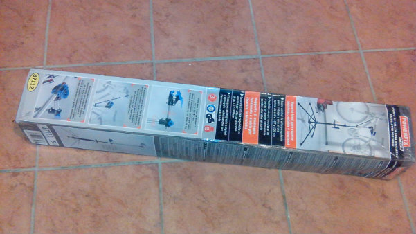

La scatola del cavalletto è robusta e ben chiusa su tutte le possibili aperture con nastro adesivo trasparente:

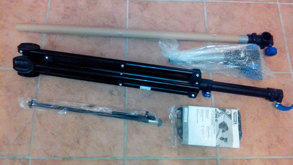

Il contenuto - i singoli pezzi sono protetti con cura da buste in plastica, pluriball o cartoncino

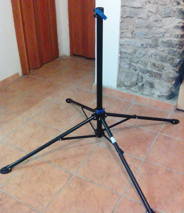

Aprendo la base del cavalletto l'impressione è di una buona "pesantezza" dei materiali e di solidità dell'insieme
Le predisposizioni per il fissaggio a terra sui piedini sono molto utili per chi ha modo di optare per un posizionamento fisso o ha modo di predisporre il pavimento del suo locale di lavoro...

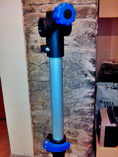

Le differenze principali con il vecchio modello sono relative al sistema di bloccaggio rapido della base del cavalletto, al sistema di regolazione dell'inserto telescopico ed infine alla pinza di serraggio al telaio della bici (la vedremo dopo)- i serraggi attuali mi sembrano molto ben fatti e probabilmente sono un poco più comodi nell'utilizzo pratico rispetto al vechio sistema (grazie Dasti per la foto del precedente!)
L'inserimento dell'inserto telescopico è semplice e il meccanismo di serraggio rapido consente una regolazione efficace ed immediata dell'altezza desiderata, all'apice dell'elemento è presente l'unica regolazione con manopola del cavalletto, serve per fissare il tubolare orizzontale che porta la pinza di collegamento al telaio della bici...

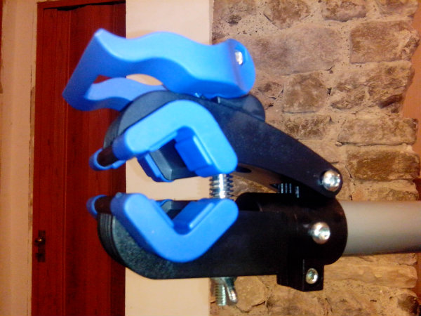

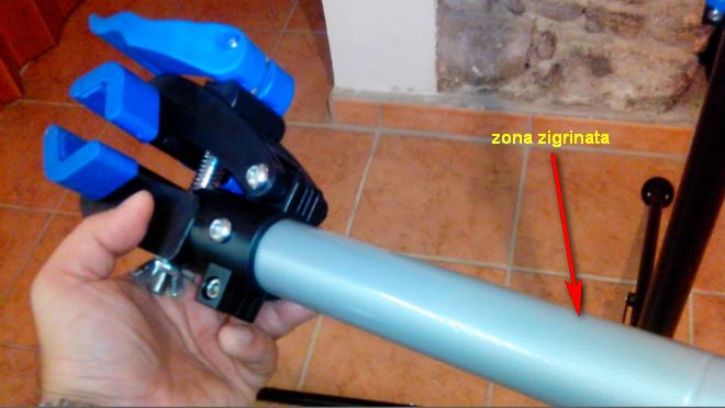

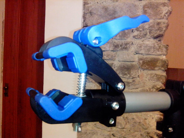

Ecco l'elemento orizzontale, la pinza è in robusto materiale plastico con le parti destinate al contatto con il telaio realizzate con una plastica azzurra più morbida per una migliore presa e per non graffiare le preziose verniciature dei nostri cicli...
La superficie del tubo è intelligentemente zigrinata nella parte destinata al contatto con lo stringitubo...
Come si vede nelle immagini che seguono la pinza è dotata di una chiusura rapida molto grossa che da l'impressione di una discreta robustezza, se devo fare una considerazione pratica e che, specialmente con bici pesanti, avere la possibilità di serrare la pinza in un attimo è una gran comodità, tenere una bipa con una mano mentre con l'altra si gira una manopola anche solo per 15 secondi mi pare un esercizio ginnico sicuramente più complesso!
La pinza chiusa...
La pinza aperta, garantisce il serraggio di tubi fino a poco più di 4cm di diametro, in questa immagine si vedono meglio gli elementi blu di plastica più morbida, con funzione antiscivolo e di protezione del telaio

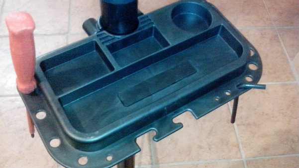

Un utile portaoggetti completa il tutto, il cassettino principale ha una banda magnetica per trattenere le minuterie, utile dettaglio!

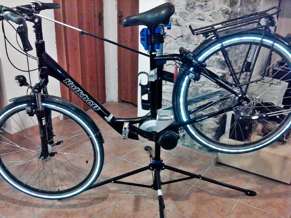

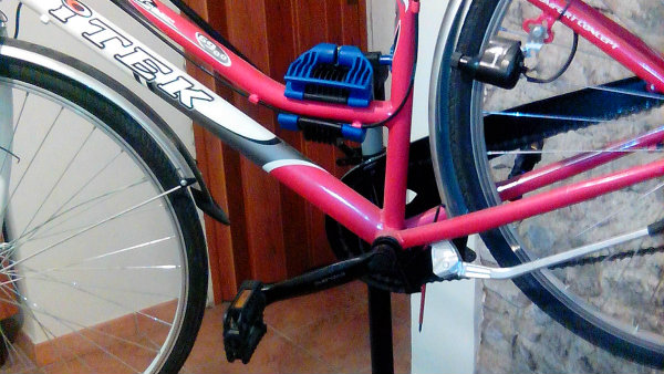

Il cavalletto è in grado di reggere con discreta stabilità il peso di una bipa abbastanza pesante come la mia Agattu Impulse (versione xxl con telaio irrobustito...) e la presa sul sottosella si dimostra agevole (ovviamente bici con telaio tradizionale "da uomo" saranno facilitate nell'aggancio e nel corretto bilanciamento dei pesi)
Una canna telescopica più sottile mantiene fermo il manubrio pur senza bloccarlo in modo eccessivo, così da consentire i piccoli movimenti necessari durante la manutenzione...

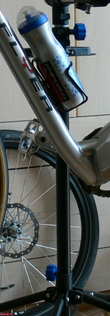

Provato sulla vecchia bici della consorte, il cavalletto si dimostra idoneo anche a fissaggi differenti
