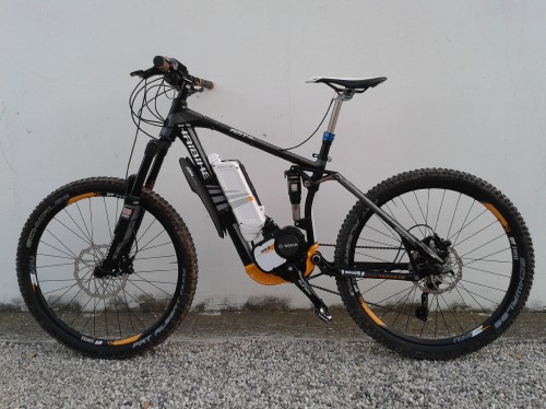

Inserito il - 26/12/2013 : 17:54:11  Mostra Profilo Invia a Mannyx un Messaggio Privato
Per far pratica al montaggio della corona da 30T, che ordinerò a breve, oggi ho smontato pedivelle, spider, corona da 38 originale e paracorona e montato provvisoriamente una centrale Shimano da 32T che avevo in casa, mettendo quella da 38T all'esterno.
Ho modificato a lima una chiave dentata per il dado dello spider e non ho avuto problemi.
La brugola della pedivella dx era stretta normalmente, quella sx esageratamente.
La pedivella dx inoltre aveva il filetto per l'estrattore lavorato malamente, ho praticamente dovuto rifilettarlo poco a poco con l'estrattore e col grasso.
Provata la bici (in cortile perchè sta piovendo forte) col 32/32 esce in effetti l'errore 102, mi sembra però che il motore continui a spingere anche se in errore.
Mannyx
8grunf
724 Messaggi
Inserito il - 26/12/2013 : 18:03:37  Mostra Profilo Invia a 8grunf un Messaggio Privato
Ciao Mannyx,
Alla comparsa dell'errore 102 il motore spinge ancora per qualche secondo e poi stacca completamente.
Come ti trovi con il nuovo acquisto?
Charlie Chaplin
Mannyx
163 Messaggi
Inserito il - 26/12/2013 : 18:40:58  Mostra Profilo Invia a Mannyx un Messaggio Privato
Nel complesso molto bene.
In discesa è molto stabile, un po' lunga e pesante nello stretto ma ben bilanciata e con baricentro basso, gomme con buon grip anche sul viscido, forcella sensibile, posizione che permette di caricare bene l'anteriore.
In salita mi mancano solo dei rapporti più corti, a me piacciono cortissimi, dopo avere provato la corona da 30T valuterò se montare anche la modifica Leonardi 29-35-42, l'SLX Shadow+ dovrebbe reggerla.

Sono appena rientrato dal test della corona da 32T in Montagnetta, fatto sotto leggera pioggia, la bici è notevolmente migliorata sulle salite ripide.
Salendo con il 32/36 e forcella abbassata su prato e/o sentiero bagnato quando la pendenza arriva intorno al 40% la ruota dietro perde aderenza, il motore comunque è quasi al suo limite.
Su fondi asciutti e con buona aderenza penso si possa fare di più, proverò ad accorciare ulteriormente i rapporti.
Motore ottimo e batteria anche, per 1000 mt. di mulattiera in Tour scende 2/3 LED.
E' insufficente solo nell'abbassamento sella. Col telaio nella mia misura, 40cm, permette di abbassare solo 3/4 cm. Col telescopico bisogna prendere bene le misure per arrivare al max a 15cm.
io possiedo una AMT 26" modello 2014 con corona da 33 . Mi trovo molto bene a parte il problema del reggisella telescopico che non entra come vorrei nel tubo piantone a causa della piega .
