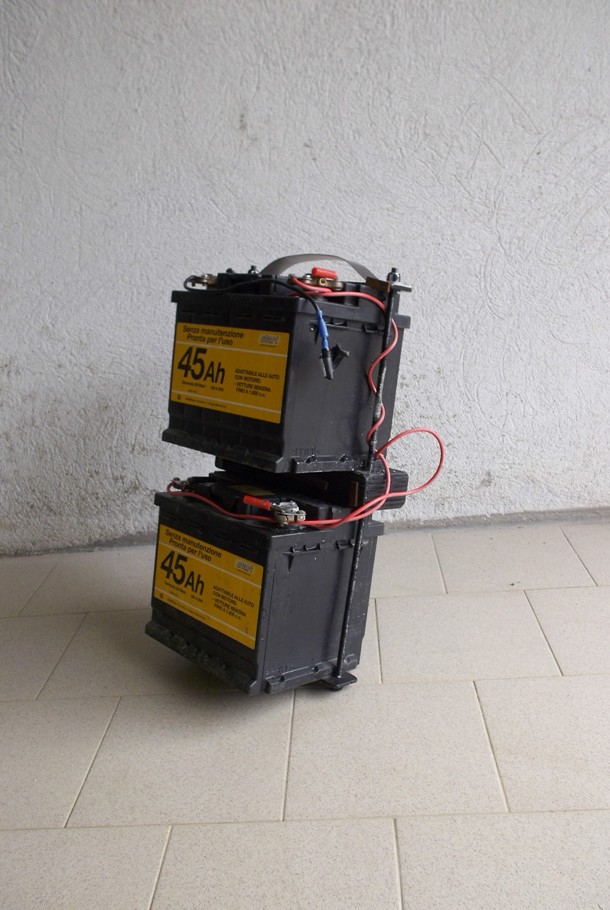

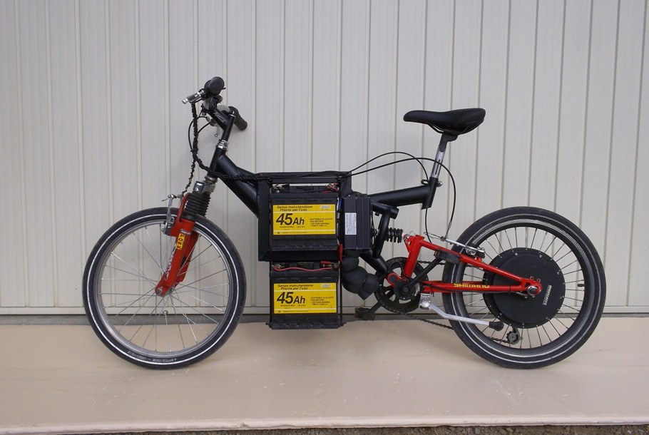

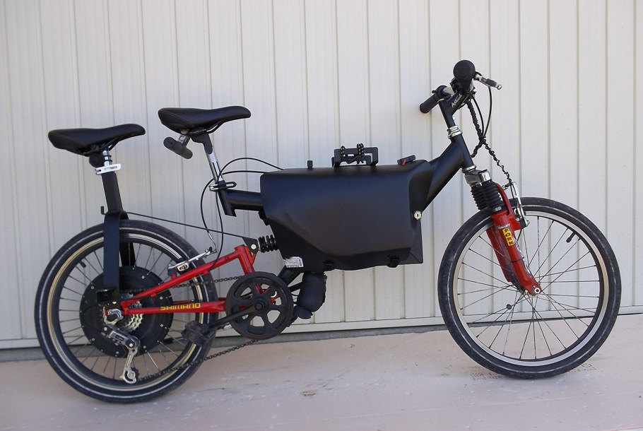

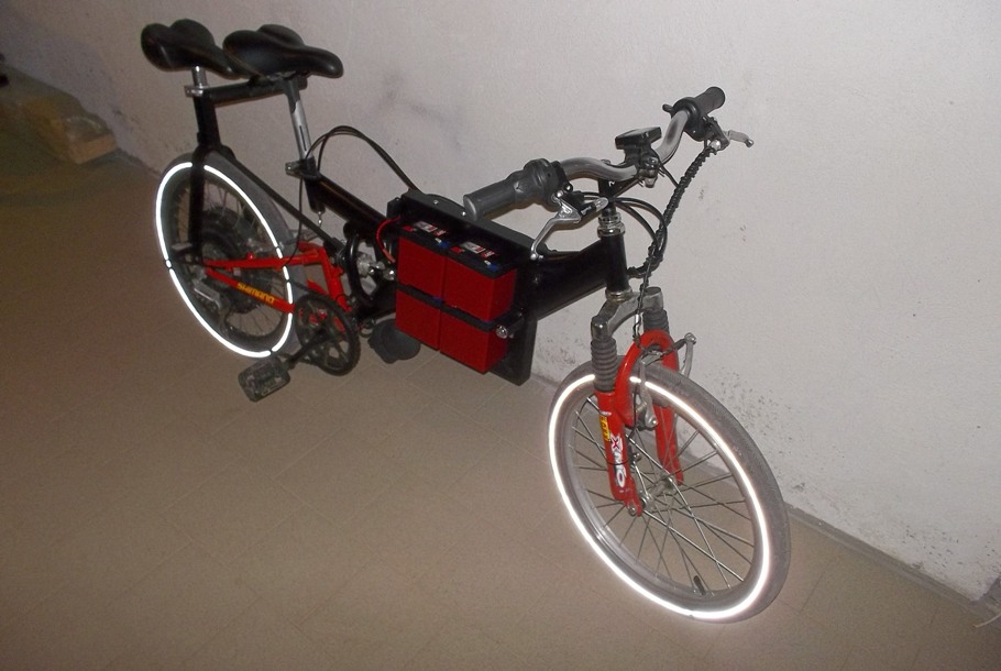

ecocar
1816 Messaggi
Inserito il - 18/09/2014 : 22:22:36  Mostra Profilo Invia a ecocar un Messaggio Privato
Mauro27 ha scritto:
ecocar ha scritto: [ br ]
io ne uso 4 (48volt)
Come è dove le hai sistemate 4 batterie al Pb?
I contenitori commerciali sono per 3 batterie
Lavoretto artigianale (le batterie sono divise in due pacchi estraibili con serratura...)
così con la copertura:
131,1 KB
Così senza:
135,86 KB
Però ne mettevo anche due di queste:
152,81 KB
124,41 KB
Da quando hanno chiuso i manicomi si vedono cose interessanti in giro

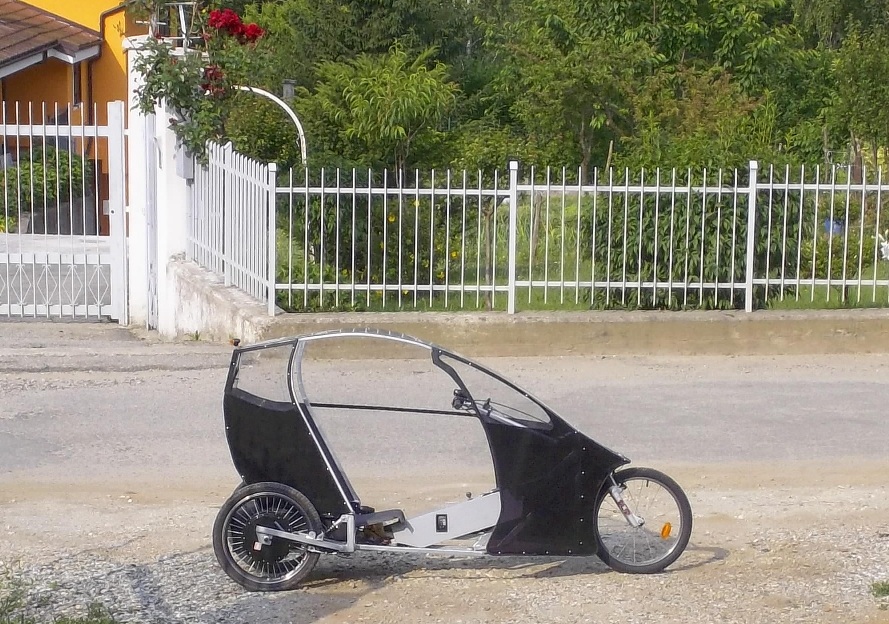

Scusa Luca, ma hai dimenticato la pieghevole che a me piace tanto?
ecocar
1816 Messaggi
Inserito il - 19/09/2014 : 09:06:43  Mostra Profilo Invia a ecocar un Messaggio Privato
Non volevo esagerare, ma già che siamo al festival del piombo ci metto anche questo:
167,15 KB
297,86 KB

Ma quei telai di bici a due posti li hai costruiti?
ecocar
1816 Messaggi
Inserito il - 22/09/2014 : 10:25:28  Mostra Profilo Invia a ecocar un Messaggio Privato
I telaio del tandem è un telaio di una mtb 20" che ho allungato tagliandolo e saldandogli in mezzo un rettangolo di tubo. Invece quello del triciclo l'ho fatto da zero in modo amatoriale (ferraccio saldato).
