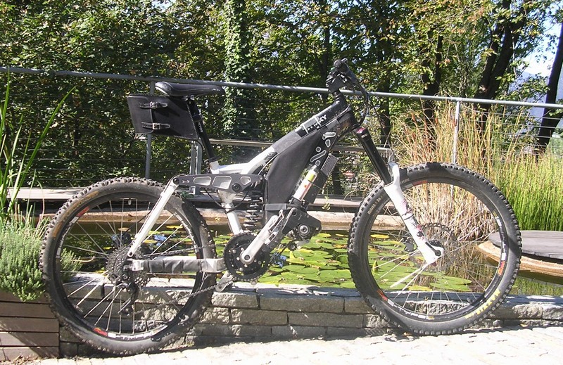

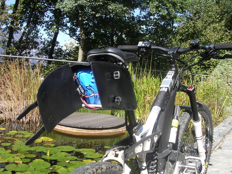

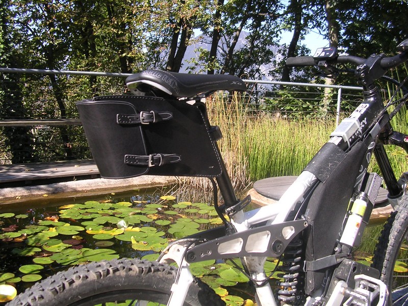

Mi sono stati sufficienti un centinaio di metri di dislivello "a spinta" per decidere l'acquisto di una batteria supplementare per il famelico (e pesante) Velociraptus.
Con la collaborazione di Creatina82 per la "sostanza" e dell'AmicoArtistaArtigiano Jeff per la forma, ne è uscita questa soluzione:
251,25 KB
248,15 KB
260,39 KB
228,86 KB

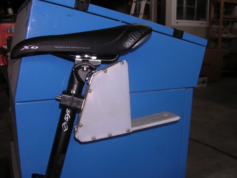

Il borsello in cuoio riveste un telaietto in lastra di teflon fissato in due punti: sul tubo reggisella e sui binari del sellino.
88,79 KB
Che ve ne pare?

Posso chiederti dove hai comprato il teflon? Bella borsa
negozi di materie plastiche o ti comperi un tagliere :D
8grunf
724 Messaggi
Inserito il - 03/10/2014 : 09:04:46  Mostra Profilo Invia a 8grunf un Messaggio Privato
Lo prendo dove vendono articoli tecnici (cuscinetti, cinghie ecc.)
Credo si potrebbe usare anche la bachelite, a trovarla
Per la borsa qui:
http://jeffleather.vpsite.it/Home.html

Ma come fai in discesa ad abbassare la sella?
Adriano Gecchelin
1260 Messaggi
Inserito il - 07/10/2014 : 05:34:27  Mostra Profilo Invia a Adriano Gecchelin un Messaggio Privato
Bel lavoro, la mia è troppo grossa e non ci sta, se aggiungi un altro
mezzo metro di filo la metti nello zaino e, in qualche caso, può andare bene anche quella posizione.
Riesco a calarla di 5/6 cm che non è molto ma tutto sommato non male su questo telaio..poi non intendo usarla sempre: 1.000 m di dislivello con la batteria nel triangolo li faccio con questo motorello che ronza si ma spinge in maniera impressionante.
Charlie Chaplin
8grunf
724 Messaggi
Inserito il - 11/10/2014 : 18:49:48  Mostra Profilo Invia a 8grunf un Messaggio Privato
Grazie.
Lo so che è assurdo ma il fatto di essere "legato" con un cavetto mi infastidisce però l'idea di rimuoverla una volta esaurita e metterla nello zaino per la discesa è buona.

Lo zaino va bene se non scendi dalla bici causa percorso troppo accidentato e quindi nelle lunghe salite senza problemi o in discesa, dove la batteria prende meno colpi. Negli altri casi è un proprio un "catetere".
