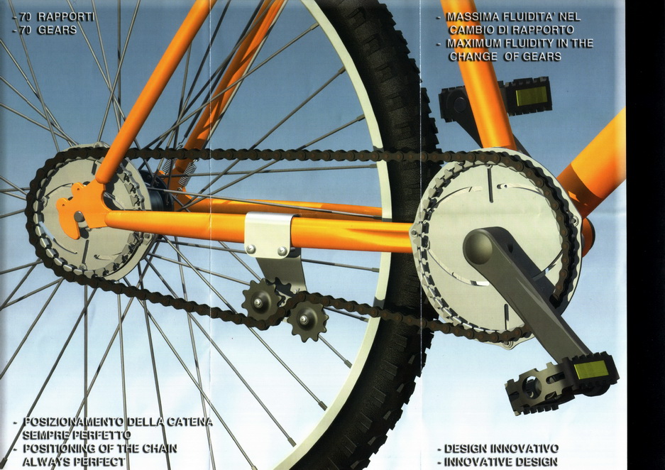

All'EICMA del 2008 avevo vista questa soluzione che simulava un cambio quasi continuo. Variava il n° dei denti in corsa sovrapponendo dei settori dentati (riducendo il diametro). Non si è più saputo niente?

Inserito il - 29/01/2015 : 18:18:32  Mostra Profilo Invia a octopus un Messaggio Privato
giordà, io sono una capra meccanica, ma non riesco a capire il funzionamento dalla foto!!
Ci sono le guide ovali, e quelle verticali, ma come si comanda? Dove vanna a finire i denti in +?
