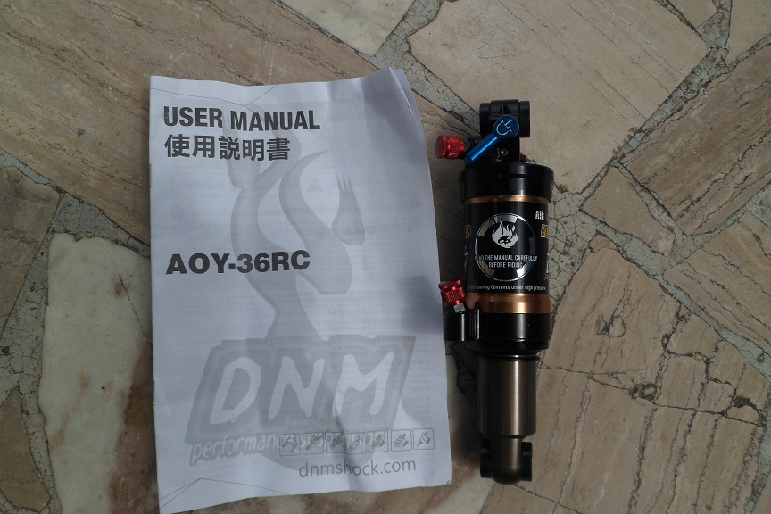

 Allora ho comprato questo DNMShock da 165 mm:
  234,6 KB
 che, ho letto, è di una marca affidabile, pur se economica.

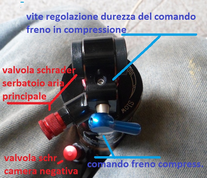

 Mi è, però, arrivato del tutto bloccato!! Tutto!! Non solo l'ammortizzatore ma anche levetta e rotella di regolazione!
 Ho svitato le viti a brugola vicino ai comandi che, infatti, spingono una molla e una sfera: servono solo a far muovere i comandi a scatti, cosicché tengano la regolazione.
  264,6 KB
 La levetta blu, che regola la compressione dell'ammo, si è sbloccata: ora si muove, a scatti, da dx a sx.
  224,52 KB

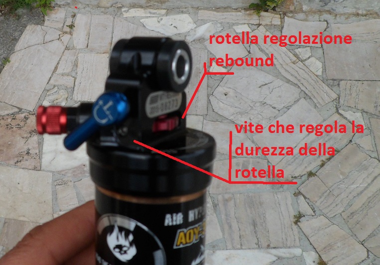

 Ho smollato anche la brugoletta vicino alla rotella rossa che, credo, sia quella che regola il rebound (estensione??) ma questa non si è sbloccata E non si è sbloccato manco l'ammortizzatore!
 Quindi ho provato, dopo aver letto qualcosa, a scaricare di pochissimo le camere principale e negativa...
 Niente: la rotella rossa e l'ammo non si sono sbloccati.

 Ho rischiato: ho preso una pappagallo e ho forzato leggermente e si è sbloccata, ora si gira anche con le dita.

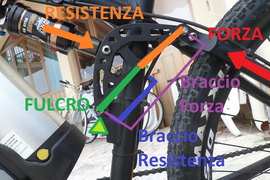

                      | Ho ripassato il ragionamento delle leve: ho notato che, quando il forcellone arriva al suo massimo,
 cioè quando l'arco delle bacchette che collegano il forcellone e l'ammortizzatore tocca nel telaio,
 l'ammortizzatore ha fatto 2 terzi della corsa che potrebbe fare.
 Quindi:
 se cambiassi il rapporto di leva, l'ammortizzatore tenderebbe a comprimersi per tutta la sua corsa risultando più duro.. o sbaglio?
 Perché il libretto delle istruzioni dell'ammo dice che per un biker di 165 libbre di peso (74 chili circa) la camera principale deve essere gonfiata a 130 e quella negativa a 55 psi (...NON 150-150....)
 e io l'ho fatto portare a 150-50, cioè adatto ad un biker più pesante.. eppure lo trovo ancora troppo morbido!
 MA
 chi dice che ogni bici ha dei leveraggi che moltiplicano il peso del biker allo stesso modo???
 Perciò se i leveraggi fanno più movimento troveranno più resistenza da parte dell'ammo;
 e se invece i leveragggi fanno meno movimento troveranno meno resistenza ovvero "sentirà l'ammo più debole e con una corsa più lunga di quel che in realtà è". Come quel che sembra nel mio caso.
 Dico belinate?

                      | Diciamo che se la sospensione posteriore fa tutta l'escursione meccanicamente prevista senza riuscire a far lavorare l'ammortizzatore oltre i 2/3 della sua corsa hai un problema, la condizione "ideale" è quando il fine corsa della sospensione corrisponde al fine corsa dell'ammortizzatore, quindi non stai dicendo belinate!!!  |

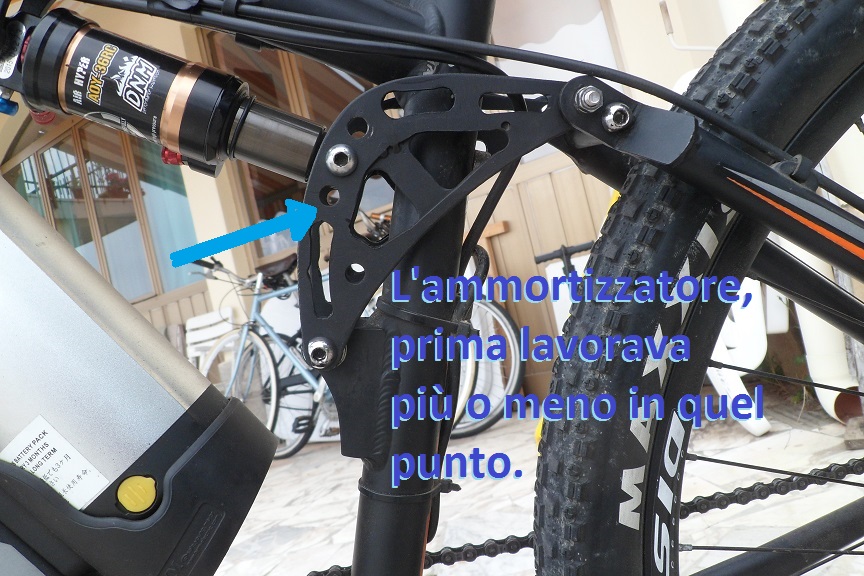

                      | Ho costruito e montato le nuove piastre per avere 3 diversi rapporti di leva. Mi sono venute non proprio belle come speravo... ma comunque abbastanza precise e senza giochi.
 L'ammortizzatore lavora meglio:
 con gli stessi valori di pressione con cui prima sembrava sgonfio, ora sembra leggermente troppo duro e non sono arrivato a fine corsa del forcellone e l'ammortizzatore è arrivato molto vicino al fine corsa!
  291,24 KB
  299,82 KB
                      | - - " Motore legale ma ben sfruttato " - -
                | Barba 49Utente Master
   36551 Messaggi
                      |  Inserito il - 09/05/2015 :  08:54:25
                      | Una ulteriore conferma alla teoria delle leve di secondo genere!!!  |
