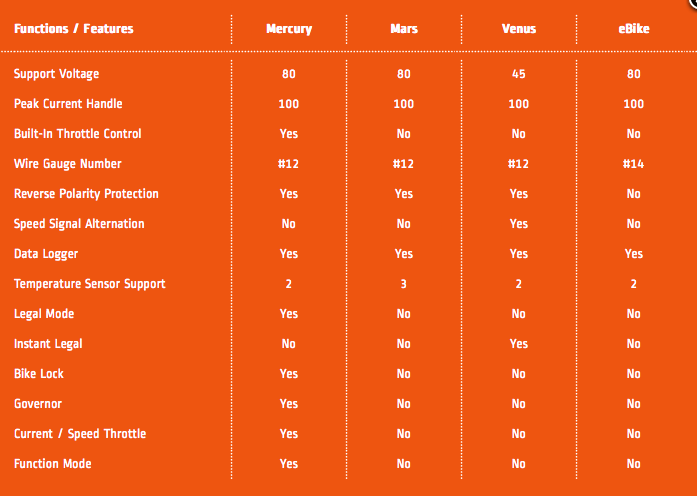

Salve a tutti, volevo avere alcune delucidazioni su tale controller, lo speedict ho visto che l'unico topic è vecchiotto di un anno e bloccato...
1) ci sono varie versioni, che cambia?
2) ce qualcuno della provincia di rimini (io son di riccione) che è capace a montarlo e configurarlo?
3) dove è meglio comprarlo?
4) nel caso opti per un "fai da te" esiste una guida superdettagliata?
grazie ragazzi per le eventuali risposte...

1) Le versioni sono: Venus, Mars, Mercury, ognuna con qualche funzione in più o in meno, oltre che supporto di voltaggi differenti (ebike è, credo, la primissima versione, mentre ora ho visto che c'è anche "Neptune":
2) Puoi provare a contattare l'utente Bentax, è gentile e competente e non dovrebbe essere troppo distante da te, ma è semplicissimo montarlo e configurarlo, ha solo due cavi di ingresso (se non usi i sensori di velocità e temperatura) e due di uscita, scarichi l'APP per Android, fai il pairing bluetooth e sei a posto.
3) Dal sito www.speedict.com
4) le guide sono sul sito (in inglese però)
P.s. io ho il modello base "venus"... in effetti ci hanno dato sù un po' coi prezzi rispetto a quando l'ho preso io...
Se ti serve solo un wattmetro bluetooth per non avere cavi in giro, con registrazione dei dati e conservazione della memoria (non devi segnarti i consumi ogni volta che stacchi l'interruttore generale), ti basta il modello venus.

Dovrebbe essere la Mercury, l'unica ad avere il "legal mode", comunque puoi mandargli una mail...
