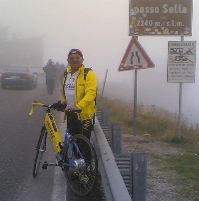

Sul blog della Frisbee c'è la presentazione di questa bici
53 KB
Poco meno di 17 kg studiata con esperti di telai da corsa
E' sempre PAS e assiste fino a 25 km/h
Ha una regolazione speciale della potenza erogata dal motore
Sulla batteria c'è il consueto amperometro delle Frisbee
Ma il voltmetro è sostituito da una scheda che fornisce l'indicazione degli amperora ancora disponibili (sempre con la fila di led ma con 10 gradini)

Non c'è che dire, anche e soprattutto la frisbee è in continua evoluzione.
Devo dire che pure la foto è stata sicuramente scattata da un professionista, è riuscito a mimetizzare il pacco batterie con le foglie degli alberi.
Giant twist 2.1

ma in effetti ci sono ragioni tecniche per mantenere il pacco batterie delle stesse dimensioni di quand'era al piombo? col litio dovrebbe ridursi un bel po' e su una bici destinata a usare solamente il litio... meno di 17 kg come li hanno raggiunti? tolte batterie (5,2 kg) motore (4,5 kg?) cavi e controlli la bici riesce pesare cosa? 7 chili?
Inserito il - 20/11/2007 : 00:20:36  Mostra Profilo Invia a pixbuster un Messaggio Privato
Nella scatola della batteria c'è anche la centralina del motore e la batteria così viene a pesare solo circa 3kg e anche il motore è più leggero avendo una cassa "speciale"
ma non è così anche sulle frisbee "normali"? il 5,2 per tutta la scatola che ricordavo io è sbagliato?
comunque una bici da corsa di 7 chili è ben possibile - ero solo curioso di capire come si raggiunge un peso di 16,9 su un'elettrica di questo tipo

si l'avevo già vista, comunque il telaio sembra di taglia compatta, poi senza il tubo superiore qualche grammo in meno ci sarà,
per quanto riguarda le prestazioni, ho appena terminato di pubblicare una serie di misure esaustive tratte dal kit Nine Continent
il link lo trovi nel tread Nine GP, e valutando che la Frisbee ti garantisce il Pas fino a 25Km/h su una bici da corsa mi fa sorridere, andrebbe bene solo in salita, in pianura praticamente sarebbe sempre assente l'aiuto, visto che con una BDC a 25km/h sei in fase di riscaldamento! Viceversa ci avviciniamo al mio concetto di bici leggera che ti puo' dare maggiore scorrevolezza e quindi minori consumi e un'aiutino in salita. Tutto cio' come ho detto lo verificato con il mio kit e penso che la bici sempre piu' leggera sia la strada che seguiro' in futuro anche se pur troppo come sappiamo piu' le cose sono leggere ed i prezzi salgono.

Beh il limite a 25km/h è quello legale: "non si può" vendere una bici che viaggia elettricamente a velocità superiori
Ma in pianura è la scorrevolezza che conta e in salita il limite a 25 forse non è così basso
Come dici tu, Outside, il peso basso garantisce un ottimo sfruttamento della potenza del motore
E, ancora, la velocità di 55 km/h raggiunta in pianura significa solo che la bici è rigida abbastanza da poter trasferire tutta la potenza sui pedali e scorrevole abbastanza da non assorbire potenza per tenere in movimento i cinematismi
E siamo sempre al solito problema: valutare l'autonomia di una bici elettrica è difficilissimo perchè entra in gioco pesantemente il contributo del ciclista
Per Elle: questa bici non ha la carenatura che avvolge la scatola della batteria come le Frisbee normali e la stessa scatola della batteria è in materiale leggero
In effetti non so nemmeno se la batteria è estraibile
I 5,2kg per la Litio di serie sono corretti
Ma nella scatola della batteria di serie non c'è la centralina del motore: c'è la centralina per la ricarica dei singoli elementi e quella per gli strumenti -voltmetro e amperometro- poi ci sono la chiave e i contatti
Su quella della "Frisbee da corsa" molte cose sono state eliminate o alleggerite

Inserito il - 20/11/2007 : 23:09:08  Mostra Profilo Invia a elle un Messaggio Privato
in effetti io presumo che una bici così, più che un reale prodotto commerciale, sia un'occasione per un verso di immagine ma più sostanzialmente di sperimentazione, nel senso che alcune soluzioni potrebbero ricadere positivamente sulla produzione di serie... proprio per questo mi chiedevo del contenitore... una litio 36V 10ah pesa di per sé forse 2,5 kg - che il contenitore sia così grande e, pur con tutto quello che serve, pesi forse il doppio è un peccato rispetto a quello che magari si potrebbe fare... sarà in materiale leggero ma l'impressione visiva è che condivida un'impostazione tradizionale a questa marca di non dar peso al... peso (il pacco batterie al piombo della frisbee standard è di soli 3 kg meno di tutta questa bici da corsa!)
Inserito il - 20/11/2007 : 23:20:25  Mostra Profilo Invia a pixbuster un Messaggio Privato
Ehm Elle, questa bici è pensata per l'allenamento di ciclisti agonisti (e magari professionisti), che possono regolare l'assistenza in base al loro stato di allenamento ma percorrendo le reali strade che li impegneranno nelle gare
La diminuzione del peso sulle bici standard ... è costoso: però hanno realizzato la Kolibrì da 20kg e 1000 euro
La disposizione della batteria sulla canna credo sia una scelta per ottimizzare la distribuzione dei pesi e dubito che la cambieranno anche in caso di adozione di batterie leggere
(scusami Elle, non ho capito il tuo discorso sul peso: la batt al litio nuda e cruda pesa effettivamente circa 2.5kg ma la "scatola" completa qui pesa intorno ai 3kg con batteria, centralina e schede)

Inserito il - 21/11/2007 : 00:13:22  Mostra Profilo Invia a elle un Messaggio Privato
mi sono spiegato male pix, volevo dire: immagino - ma correggimi - che la scatola sia molto grande rispetto al suo contenuto (quanto occupano centralina e schede?), perché come volume è appunto sempre la solita: molto grande, uguale a quella della deluxe e di tante altre bici economiche, e particolarmente "pesante" a vedersi su una bici così
ora mi chiedevo che cosa aspettano a ridisegnarla... non per collocarla altrove - mi è molto chiaro che hanno buone ragioni per volerla lì - ma per diminuirne il volume e integrarla meglio nel disegno...
questo appunto perché penso che una bici con queste caratteristiche è destinata a un'utenza limitatissima (non si capisce neppure se è realmente in vendita... sembra di vedere continuamente prototipi), e credo che molto del suo senso sia nell'essere occasione di sperimentazione di soluzioni da trasferire sulla produzione di serie: una di queste potrebbe essere vantaggiosamente una nuova scatola per le batterie al litio più piccola e leggera (perché è un po' incongruo che la scatola standard pesi oltre il doppio del pacco batterie)

Non so quanto successo potrà avere questa frisbee da corsa, credo che chi ha intenzione di comprarsi una bici da corsa è perchè ha forza nelle gambe sufficiente da non dover ricorrere a nessun aiuto a meno che non voglia l'assistenza nelle salite (come dice Outside) per superarle più agevolmente e per continuare così il normale percorso senza essere esausti.
Per quanto riguarda il parallelepipedo delle batterie concordo con Pix sul fatto che sia la posizione migliore ma concordo con Elle per quanto riguarda il volume che è troppo grande, e probabilmente la Tecnocarbur lavorerà per migliorare questo aspetto e sono sempre convinto che la foto sia stata fatta volutamente con lo sfondo giallo.

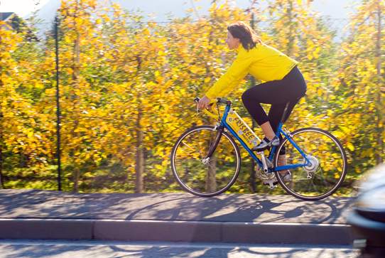

Inserito il - 21/11/2007 : 17:03:15  Mostra Profilo Invia a pixbuster un Messaggio Privato
Mi sono informato
La scatola della batteria è in alluminio e in questa foto si vede come sia molto più stretta di quella "normale"
Per quello che so, in questo volume più ristretto, ci stanno appena la batteria e le frattaglie elettroniche
Ah: ho scoperto un'altra cosa: nella struttura della scatola c'è inglobato il secondo tubo del telaio, che non si vede ma c'è ed è parallelo a quello visibile
45,57 KB
Inserito il - 21/11/2007 : 17:30:11  Mostra Profilo Invia a elle un Messaggio Privato
grazie delle informazioni pix
guardandola da questa prospettiva più che una scatola effettivamente sembra un copertura - stranamente frastagliata verso il basso
chissà se frisbee ha mai pensato di produrre dei kit
