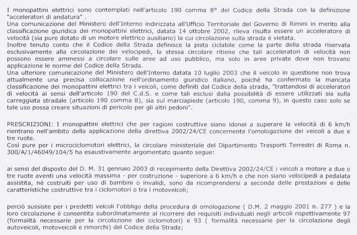

Inserito il - 04/12/2007 : 23:51:16  Mostra Profilo Invia a pixbuster un Messaggio Privato
Nella documentazione che mi ha dato la polizia stradale, ho trovato questo che dovrebbe chiarire la cosa (ma che in realtà lascia dei dubbi)
96,16 KB
Inserito il - 04/12/2007 : 23:58:44  Mostra Profilo Invia a elle un Messaggio Privato
quindi ricordavo bene... pazienza
