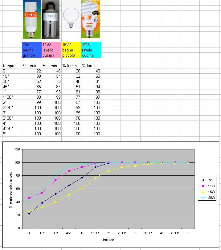

Inserito il - 18/01/2008 : 00:08:03  Mostra Profilo Invia a pixbuster un Messaggio Privato
Vi dico quello che so
Le lampadine a basso consumo possono essere di classe A oppure B
Va da sè che è meglio comprare quelle di classe A, che sono di progettazione più recente
I valori di Job sulla temperatura colore mi trovano in perfetto accordo: quelle "più naturali" sono le 2700°K
Ci sono differenze notevoli nella rapidità nel raggiungere il valore di luminosità massima e nel valore di luminosità iniziale (che è la cosa più importante per un uso domestico)
Mi ero fatto un grafico delle ultime lampade che ho messo in casa proprio per capire queste differenze
79,07 KB
Le migliori sono la 11 (Osram Dulux Star)e la 20W (Philips Tornado)
Per quel che riguarda le lampade a led, cominciano ad essere reperibili ma mi pare che finora ci siano solo per sostituire i "faretti" alogeni fino a quelli da 40W (con Led da 5W) ma a costi ancora molto elevati (quella da 5 W costa circa 45 €)
Per illuminare una stanza mi pare che non ci sia ancora nulla ... ma stanno per arrivare

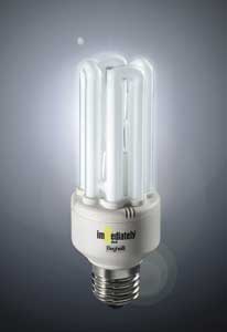

Inserito il - 18/01/2008 : 20:37:39  Mostra Profilo Invia a Tino un Messaggio Privato
Io tempo fa ho acquistato queste lampade da Mediaworld a 9 euro:
4,34 KB
le lampade Immediately Dual BEGHELLI integrano una lampada alogena che si attiva solo nei primi istanti di funzionamento, per poi spegnersi automaticamente appena i tubi fluorescenti hanno raggiunto la massima resa luminosa.
Immediately Dual offre tutti i vantaggi delle lampade a risparmio energetico in classe A non rinunciando al comfort dell’accensione immediata tipico delle lampade a incandescenza. Inoltre, in questo modo, si facilita il rapido riscaldamento dei tubi fluorescenti e si riduce il tempo necessario al raggiungimento della temperatura ottimale di funzionamento, evitando la sensazione di “poca luce” nei primi minuti di funzionamento.
Il tutto senza rinunciare al risparmio energetico: Immediately, infatti, garantisce la classe energetica A e la durata di 10.000 ore, pari a circa 10 anni di funzionamento (convenzionalmente 1.000 ore corrispondono a 1 anno di funzionamento).
Fanno una luce bianca, quasi immediata.
Inserito il - 18/01/2008 : 23:33:14  Mostra Profilo Invia a pixbuster un Messaggio Privato
cosmos ha scritto:
Pix, volevo chiederti, ma i dati in percentuale che hai inserito nella tua tabella, come hai fatto a calcolarli con precisione?
Ho un "luxmetro" e ho rilevato il grafico dei valori di illuminazione al passare del tempo (carta, matita e cronometro)
Poi ho messo tutto su un foglio Excel e ho considerato per ciascuna lampada 100% il valore massimo di illuminazione raggiunto ... una spruzzata di calcoli ... ed ecco fatto

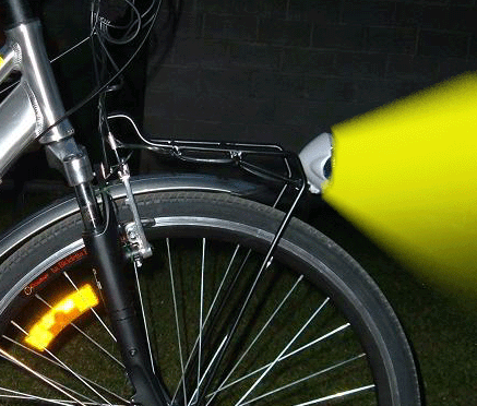

Inserito il - 20/01/2008 : 05:02:59  Mostra Profilo Invia a gigi35 un Messaggio Privato
grazie pix,la lampadina del mio avatar non e' a basso consumo ma come si puo' vedere nell'avatar l'ho tenuta spenta cosi' non consuma
23,29 KB
Inserito il - 20/01/2008 : 12:13:08  Mostra Profilo Invia a pixbuster un Messaggio Privato
Bravo Gigi !!!!! il risparmio energetico si fa anche con tante piccolissime cose
