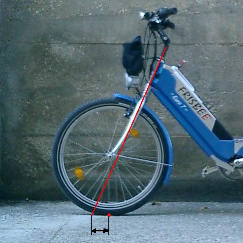

Inserito il - 21/02/2008 : 16:45:14  Mostra Profilo Invia a pixbuster un Messaggio Privato
Secondo il codice della strada una mano deve essere sempre sul manubrio
E condivido che ci sia quest'obbligo
Ma, appunto, per infilarsi un guanto o allacciarsi un bottone (ovviamente in condizioni di traffico che lo permettano) è utile andare senza mani
Per quello che ne so, la autodirezionalità è determinata principalmente dalla distanza fra il prolungamento del canotto dello sterzo fino a terra e il punto di contatto al suolo della ruota
Ovvero
41,19 KB
E' questa distanza che crea l'effetto "ruotina del carrello del supermercato"
