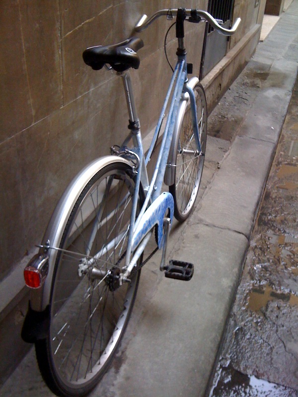

...Seconda puntata
Insomma; per le ragioni di cui sopra mi sono deciso e ho montato i vari pezzi (di cui farò una breve lista) nell'intento di reallizzare un biciclettina utilitaria per l'inverno... e per un moderato fuoristrada (tipo gitarella al parco delle cascine o dell'albereta).
Non ho voluto però rinunciare (nonostante la logica low cost / no cost) alla leggerezza e alla scorrevolezza.
Ecco che vi presento "Lazuli" ossia fixy da inverno...
144,98 KB
156,17 KB
Il bellissimo faro posteriore comprato in Giappone lo scorso inverno!
155,31 KB

Mah... sembra che non vi piaccia poi molto: nessun commentino! Vabbeh: passo un po' alla descrizione dei pezzi:
Telaio: trovato in discarica... è un telaio da donna abbastanza leggero che montava ruote sportive e cambio a 5 o 6 rapporti; non l'ho sverniciato... ho solo dato una leggera scartata; poi l'ho verniciato di bianco a bomboletta (€ 2,70) colore blu (che merita una storia a parte) e trasparente a protezione finale...
Il colore blu: sono rimasto spesso affascinato dalle biciclettacce di firenze pitturate a pennello... ce ne sono di bruttissime ma alcune sono veramente originali e così ho pensato di buttarmi nella mischia!!!
Altra ragione che poi ha determinato questa soluzione era il colore blu... nel mio lavoro mi capita di lavorare delle pietre semipreziose con fresine diamantate; di recente avevo ridotto notevolmente un lapislazulo ottenendo una bellissima polvere di colore azzurro! In effetti il lapislazulo in polvere veniva usato negli affreschi di Giotto, del Beato Angelico (e di tanti altri)... http://it.wikipedia.org/wiki/Lapislazzuli
Quindi questa polverina che stava li da tempo (io non butto via nulla)... alla fine è tornata utile... molto utile!
Sul fondo bianco il lapis andava steso già mischiato a vernice trasparente... e poi una mano di trasparente a coprire e fissare il tutto...
Passiamo agli altri componenti:
parafanghi: 11 Euros,
ruota anteriore: trovata in centro abbandonata vicino a cassonetto... il copertone montato era stortissimo probabilmente il proprietario ha pensato che la ruota fosse da buttare...
ruota posteriore: regalata dalla Cooperativa Ulisse (http://www.cooperativaulisse.it/cms/index.php?option=com_content&task=blogcategory&id=13&Itemid=26) consiglio a tutti i fiorentini di farci un salto hanno ottime biciclette recuperate dal deposito comunale e ripristinate al meglio!!! Costano poco e date un contributo ad una cooperativa sociale: "Finalizzata all'inserimento e all'integrazione lavorativa di persone ijn condizione di svantaggio, con particolare attenzione all'area del disagio psichico"
mancavano totalmente l'asse e le sfere ... ne avevo io di recupero nel mio archivio di pezzi; ho dovuto rifare la campanatura perché era una ruota a 6 rapporti: montandone solo uno il cerchio era troppo a sinistra!!! il pignone era un 18 denti a ruota libera che ho "fermato" con saldatrice ad arco... pesa di più di un pignone fisso ma a costo zero: risparmiati 15 Euros!!!!!
...........................(Continua)

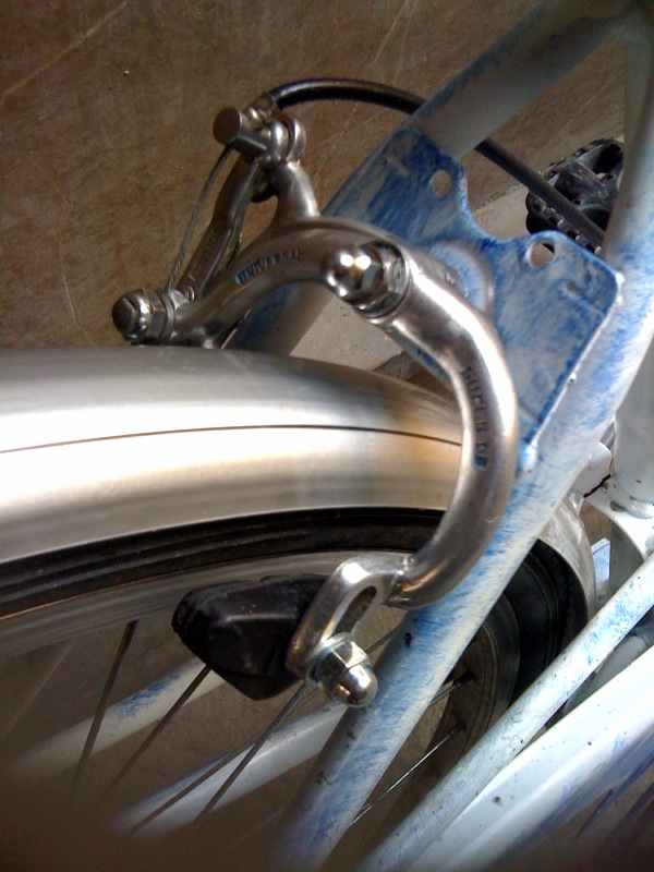

Ah che bello: un po' di domandine!!!
Il manubrio era quello originale del telaio: tolti 10 cm per parte e resi paralleli i terminali (piegandolo a mano...) Quindi montato al rovescio; mi ci trovo benone anche se forse è un po' troppo stretto per le mie spalle... cmq. lo uso così: nelle andature normali si usa la parte interna o proprio non si usa (a me piace molto andare senza mani - dove non è pericoloso... NB. con la fixy si può pure rallentare)
Nella salita non avendo altri rapporti che quello fisso si deve abbandonare il sellino e usare le parti anteriori del manuvrio... con risultato direi veramente buono (sul quale devo contare ogni giorno per rientrare a casa)...
Il freno posteriore ha due motivazioni: su pioggia e terreni scivolosi è meglio che blocchi la posteriore ... quindi devo dire che fa proprio il suo dovere!!! poi devo ammettere che l'anteriore l'ho montato sulla fixy da asciutto... che era pure la proprietaria originale dei due freni... Universal in alluminio: secondo me dei bellissimi freni (originali anni '70)... sopratutto dopo la mia pulizia e lucidata!!!
141,1 KB

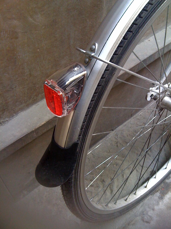

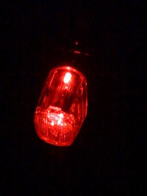

Yakopo
974 Messaggi
Inserito il - 06/11/2009 : 17:06:00  Mostra Profilo Invia a Yakopo un Messaggio Privato
Un'altra foto del bellissimo faretto posteriore made in Japan... il costo non me lo ricordo ma non dovrei avere speso tantissimo (visto la mia tirchieria congenita)...
Una piccola descrizione del funzionamento: questo faretto ha un piccolo pannellino solare... di giorno (o anche con la luce artificiale) si ricarica la piccola pilina a bottone (simile a quelle da orologio ma ricaricabile).
Quando il pannellino non da energia il faretto entra in funzione al momento che la bici si muove!!! iniziando a far lampeggiare i due led...
Il primo (in alto) spara la luce solo posteriormente, il secondo più in basso la rifrange grazie ad una lente sui due lati dx e sn... e in parte sul catarifrangente!!!!!
Eccolo acceso:
140,77 KB

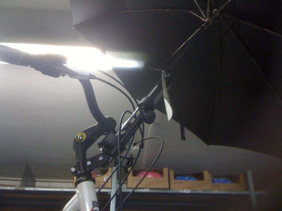

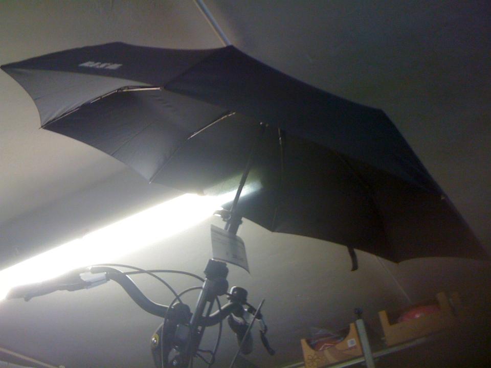

Oggi con questa giornatina di m... mi è tornato in mente un utile accessorio per chi pedala nella pioggia: il portaombrelli (o l'ombrello da bici ...)
Il primo è molto diffuso in Giappone e purtroppo mia moglie lo trova orribile e così non me lo sono mai comprato... ora farebbe comodo!
L'altro l'ho visto in un negozio a Firenze: uno dei più bei negozi della zona ... e visto che quest'oggetto l'ho visto solo da loro meritano un link (http://www.universobike.it/)
ecco il fatidico ombrello da bici
47,24 KB
55,25 KB
scusate le foto che sono orribili ...

Inserito il - 08/11/2009 : 23:15:57  Mostra Profilo Invia a job un Messaggio Privato
Sarà contenta la ruota anteriore: l'unica a rimanere asciutta
La butto lì perchè non ho ben capito dalle foto... Non è che sarebbe meglio montarlo al contrario, cioè all'interno del manubrio?
Yakopo
974 Messaggi
Inserito il - 09/11/2009 : 17:48:10  Mostra Profilo Invia a Yakopo un Messaggio Privato
beh... in effetti anche a me sembra un po' troppo dinamico!!!!!
Comunque è vero: in bici la pioggia non scende verticale ma in diagonale... dipende dalla velocità a cui pedali! Ci sono bici in questo forum che per quanto vanno l'ombrello dovrebbero averlo trasparente e montato in orizzontale davanti alla bici... hihihi
un altro problema è che l'ombrello se montato completamente verticale genera portanza... qualcuno di noi potrebbe decollare con la ventata giusta!!!!

Urca Yacopo: che ombrello favoloso !
Inserito il - 11/11/2009 : 10:16:34  Mostra Profilo Invia a job un Messaggio Privato
Accidenti, mi ci vorrebbe proprio a Trieste, con l'amata Bora ci sono più ombrelli nella spazzatura che sulla testa.
Oltretutto da questo altro filmato sembra non avere il brutto vizio di rovesciarsi che hanno quelli tradizionali.
Yakopo
974 Messaggi
Inserito il - 11/11/2009 : 14:29:58  Mostra Profilo Invia a Yakopo un Messaggio Privato
FIgata eh??? Mi sa che molto presto qualcuno ombrellizza la pedelec... ;-)

Mario Sol
706 Messaggi
Inserito il - 11/11/2009 : 16:00:05  Mostra Profilo Invia a Mario Sol un Messaggio Privato
questo SENZ è anche pieghevole a 40 €

però, fare un po' d'importazione parallela per gli amici...
in effetti ci avevo pensato... per il prossimo viaggio vi farò un elenchino di prodotti succulenti; il fatto è che le valigie si riempiono sempre con estrema facilità ... e 20 kg sono nulla se cominciate a farmi ordinazioni dal Giappone.
Cmq. pensiamoci... a gennaio dovrei essere di nuovo in terra nipponica!!!
ti posto una foto del faro al buio... si vede come funzionano bene i due led!
8,07 KB
