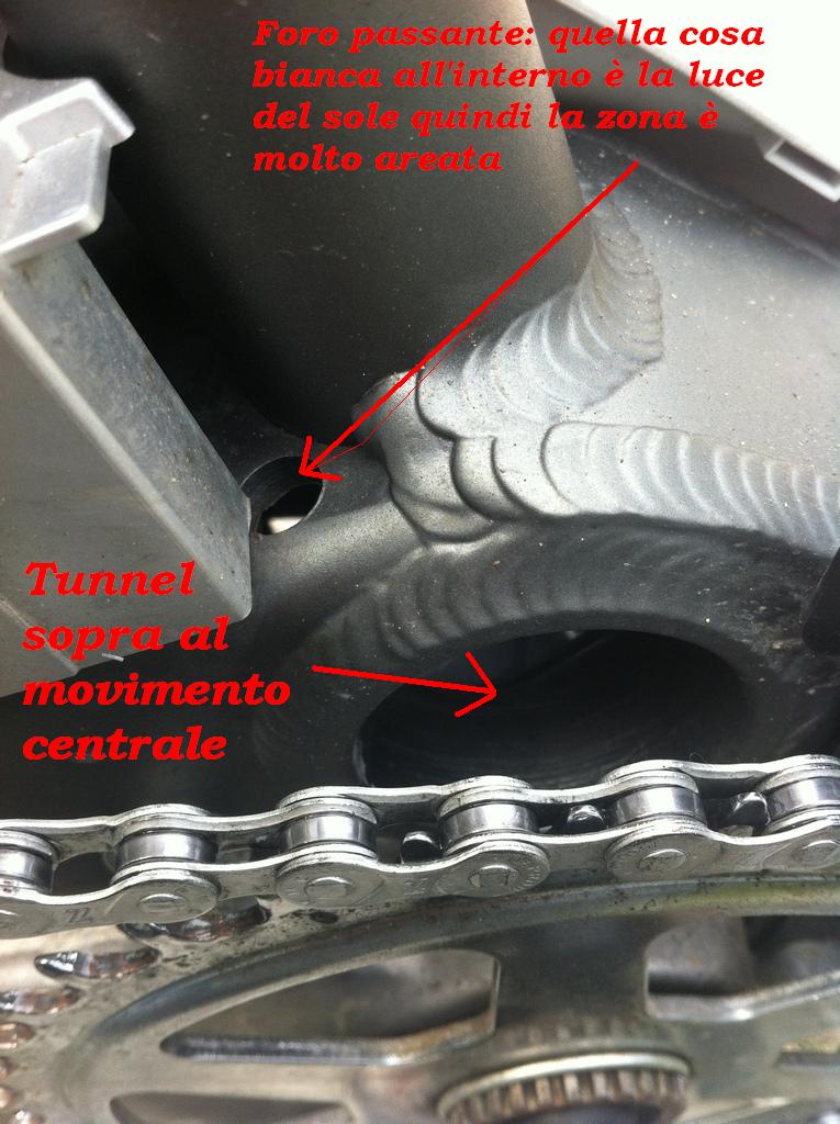

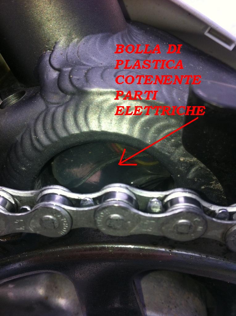

Inserito il - 23/03/2012 : 17:17:08  Mostra Profilo Invia a iw6cpk un Messaggio Privato
Elle capisco perfettamente la tua prudenza. Ma c'è da dire che il tunnel dove è alloggiato questo componente elettrico è pure un colabrodo: c'è un forellino sopra e secondo me quando piove l'acqua ci arriva eccome. Ho fatto un paio di scatti della zona

Edit: adesso che ci penso, ma sai che sulla mia per me non c'e' quel foretto in alto sulla scatola ex movimento centrale? Magari mi sbaglio, domani controllo.

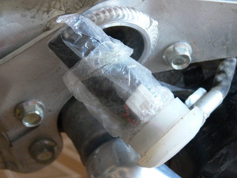

Da quando o messo tutto nel sacchetto del gelo o preso acqua neve e lavato la flyer con la canna dell'acqua e la uso senza parafanghi e non è successo niente speriamo bene

In effetti ignoro l'utilità di quel foro sul telaio della mia kalkhoff. Tra l'altro se l'acqua puo' entrare dal foro, è fondamentale che possa defluire da qualche altra parte, e i tappi bianchi di nylon usati da osva potrebbero essere piu un male che un bene nel mio caso. Per il resto, quella bolla che contiene parti elettriche all'interno del tunnel della mia bipa mi sembra che sia stagna. Di certo è entrata in contatto più volte con acqua e neve ma fin'ora è andata sempre bene (megasgraaaattt).
