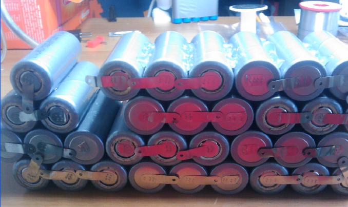

Inserito il - 11/03/2012 : 13:50:49  Mostra Profilo Invia a giordano5847 un Messaggio Privato
La mia batt. stà esalando gli ultimi respiri. Uno o più elementi sono in tilt.
Qualcuno ha la stessa batt. dalla quale recuperare qualche elemento in modo da sistemare la mia? Spedizione e richiesta a mio carico!
Preciso: acquistata in mazo 2009 fatte circa 200 ricariche, non mi lamento però non ha mai dato i 9Ah promessi a causa di alcuni elemeti non all'altezza che ne hanno compromesso le prestazioni. Sarebbe mia intenzione di selezionare elementi anche usati che si avvicinassero agli altri, (se non ne trovassi alcuno non ci sarebbe problema) allego le caratteristiche:
12celle*3= 36v9ah con celle 26650 3ah dia=26 h=65
Fusibile per ogni sezione (3 batt. in serie)
fusibile generale da 20A Allego foto degli elementi

Inserito il - 11/03/2012 : 14:41:25  Mostra Profilo  Visita l'Homepage di AlexSv Invia a AlexSv un Messaggio Privato
Io ho delle 32650 da 4Ah dello stesso "fornitore" rimaste dalla morte prematura di un pacco, sei sicuro che le tue siano 26650 ?

Inserito il - 11/03/2012 : 16:55:06  Mostra Profilo Invia a giordano5847 un Messaggio Privato
Si sono sicuro, chissà se possono andar bene, chiedo poi ti so dire. Grazie

Inserito il - 11/03/2012 : 18:19:15  Mostra Profilo Invia a giordano5847 un Messaggio Privato
Ho chiesto ad Outside (famoso esperto in materia) per lui ci metterebbe una pietra sopra e la cambierebbe al massimo ridurla a 24V. Io sono testardo, se trovo una batt dello stesso periodo e con gli stessi elementi proverei a cambiarli.

2435 Messaggi
Inserito il - 12/03/2012 : 00:20:32  Mostra Profilo  Visita l'Homepage di AlexSv Invia a AlexSv un Messaggio Privato
Di nulla ! In effetti le mie celle sono diverse come formato e come capacita'.
Ad ogni modo se potessero servire a qualcuno ho una dozzina di 32650 Life da 4Ah.
