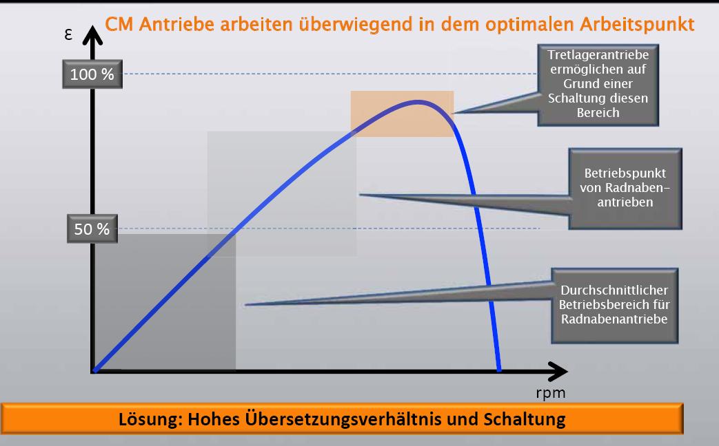

Indubbiamente sono gruppi ben progettati ed eseguiti, molto robusti anche visto il tipo di catene che usano nel riduttore di giri, ma non vedo come fanno a millantare rendimenti superiori a qualunque altro sistema elettrico di trazione!!!
Una volta tanto non elogiano il loro sistema, che viene accreditato di un rendimento del 70-80%, ma denigrano tutti gli altri dichiarando il 40% di resa su un Hub Motor, e tutti noi sappiamo che questo non è un dato credibile.

No, loro parlano proprio di perdite dovute all'inefficienza della catena di elementi che dalla batteria arriva fino alla ruota, ma in questo caso ovviamente il motore più avvantaggiato non è certo il loro, che può tranquillamente essere assimilato ad un Microbike o al mio Bafang centrale, ma un hub gearless. Se poi uno acquista un motore HS per fare del ciclocross siamo d'accordo, ma qui si parla allora di uso errato.
Inserito il - 20/01/2012 : 12:40:04  Mostra Profilo Invia a job un Messaggio Privato
Loro, furbescamente, mostrano il grafico qui sotto, che pero' è vero solo prendendo in esame motori con efficienza massima allo stesso numero di giri che decidono loro arbitrariamente, è chiaro che un motore del genere messo al mozzo senza neanche un demoltiplicatore planetario, risulta una ciofeca
Come dire che uno dei "loro" motori, tolto il riduttore e messo al mozzo sarebbe penoso, ma mi sembra lapalissiano.
Anche la "media di lavoro" è opinabile, sappiamo infatti che dipende da vari fattori, in primis il tipo di percorso.
