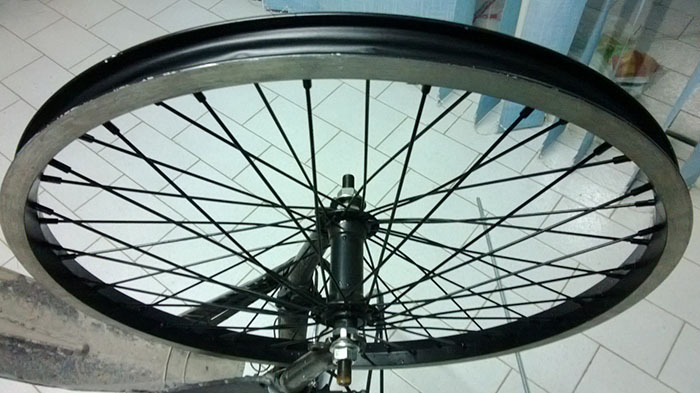

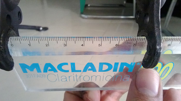

ho smontato la ruota per misurare bene la distanza dei forcellini.... ebbene, non è 85mm, ma 74mm!!!
una misura più "standard", la stesse degli hub usati dalla dahon

Inserito il - 19/03/2013 : 20:09:32  Mostra Profilo Invia a isd88 un Messaggio Privato
ottima notizia!!!! ci voleva questa prova sperimentale con i miei metodi avevo letto 85 :D
Inserito il - 19/03/2013 : 20:22:39  Mostra Profilo Invia a elle un Messaggio Privato
si comincia a vedere la strada... da verificare a questo punto, se proprio cerchi più raggi, se il mozzo dinamo che montano alcune dahon, quindi evidentemente della giusta lunghezza, è disponibile anche con 32 o 36 fori

Ho allargato la forcella con la tecnica del cric, é stato incredibilmente facile, forse anche troppo!!! La nuova ruota (48raggi in doppia e doppia Parete), é entrata bene... Avevo poco tempo e nn sn riuscito a rimontare i magura.
in notturna cercherò di montarli, altrimenti domani mattina mi tocca prendere l'auto con tute le rogne del caso.

sono contento che l'allargamento sia andato bene -- 48 raggi o 28?
che problemi ci sono coi magura? se hai allargato in basso non dovrebbe essere cambiato nulla per quanto riguarda i freni

Inserito il - 20/03/2013 : 21:57:52  Mostra Profilo Invia a genesi86 un Messaggio Privato
48 raggi... I magura nn li ho ancora montati per mancanza di tempo.

Inserito il - 21/03/2013 : 16:12:30  Mostra Profilo Invia a genesi86 un Messaggio Privato
oggi prima prova su strada superata con successo...

probabilmente non hai modo ne interesse di verificare ma hai idea se la bici ora sia piu spessa piegata?

Inserito il - 22/03/2013 : 11:36:57  Mostra Profilo Invia a genesi86 un Messaggio Privato
qppena torno a casa cercherò di misurare lo spessore.

Inserito il - 24/03/2013 : 23:02:52  Mostra Profilo Invia a genesi86 un Messaggio Privato
isd ho piegato la bici e "sdraiata" sul pavimento per cercare di simulare la tua condizione sul treno.... la larghezza della bici ora è 37Cm.
