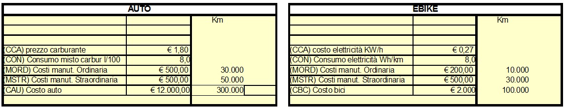

Un pò per gioco un pò per curiosità mi è venuto in mente di confrontare i costi dell'auto con quelli delle nostre amate.
Ho fatto qualche assunzione:
- non rinunciamo all'auto quindi non risparmiamo le spese fisse
- ho indicato delle spese per manutenzione ordinaria e straordinaria basate sulla mia esperienza quindi non certo rigorose.
- ho assunto un chilometraggio in cui il valore residuo dei due mezzi è nullo. (dati riportati nella tabella)
71,98 KB

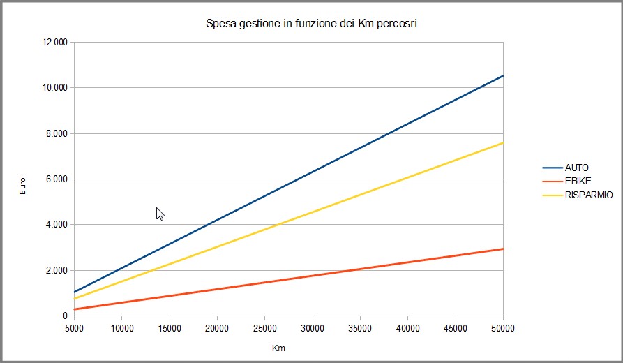

Ne è venuto fuori questo grafico. Che ne dite?

Inserito il - 14/03/2013 : 15:13:24  Mostra Profilo Invia a FabioR6 un Messaggio Privato
Il risparmio è senz' altro notevole!
Sulla Bipa leverei i 500 Di manutenzione straordinaria ed altri 500 x la bici.
Io ho preso una gran bella bici, completa ho speso circa 700, più altri 800 di kit completo, e siamo a 1500.
Sinceramente una volta terminato il problema delle forature, non ci ho mai speso 1 euro sopra.
Quindi il risparmio è ancora più marcato secondo me.

I 500 eu sono per la batteria e qualche eventuale rottura. Ogni 30K Km credo che ci stiano. 2000 eu sono un costo medio per una bella bici, si può sicuramente risparmiare qualcosa. Se vuoi giocare con i parametri ti posso mandare il foglio exel.

Io sono a 25000km e circa 4000€ risparmiati.
Ma debbo dire che il maggior guadagno l'ho avuto in termini di vita vissuta, un' ora al giorno di mezzi pubblici risparmiato, un'ora penosa a tratti deprimente.
Subito dopo metto il benessere psico-fisico della moderata ma costante attività fisica (che mi impone il benedetto Panasonic), e se vogliamo anche quello si può tradurre in moneta e/o tempo risparmiato (mi riferisco a ev. Palestra, piscina o altro...)
I 4000€ ben vengano!

@dipigi e tutti, ve la sentite di confermare la stima fatta con questo modellino?
Bicifacile
Inserito il - 14/03/2013 : 20:47:27  Mostra Profilo Invia a claudio02 un Messaggio Privato
si, la stima è verosimile.
Inserito il - 14/03/2013 : 21:00:01  Mostra Profilo Invia a dipigi un Messaggio Privato
Mi pare che la tua stima sia molto realistica .
In una recente occasione
( http://www.jobike.it/forum/topic.asp?TOPIC_ID=15508#207648 )
ebbi a dire:
"Su una bici elettrica di ottima qualità non sono necessarie particolari cure a parte pulizia e lubrificazione.
Se vuoi provo a farti un esempio molto all'ingrosso sui costi:
prendi una motorizzata Bosch o Panasonic e nell'arco di 10 anni ci fai 50000km, considerando anche una eventuale sostituzione della batteria in corso degli anni e un paio di volte la sostituzione di catena e pignoni, si può ragionevolmente pensare ad una spesa complessiva di 3000€. Ipotizziamo ovviamente per comodità che al termine la bici non valga niente commercialmente.
Questo significa che spendi 0.82 centesimi al giorno ovvero 6€ ogni 100km cui devi aggiungere il costo del carburante ovvero i Wh che consumi. Normalmente i consumi si aggirano, a dire tanto, sugli 8Wh/km per cui in totale consumeresti 400KWh per fare i 50000km e la cifra di 80€ circa ( o se vuoi 16 centesimi di euro ogni 100km)
