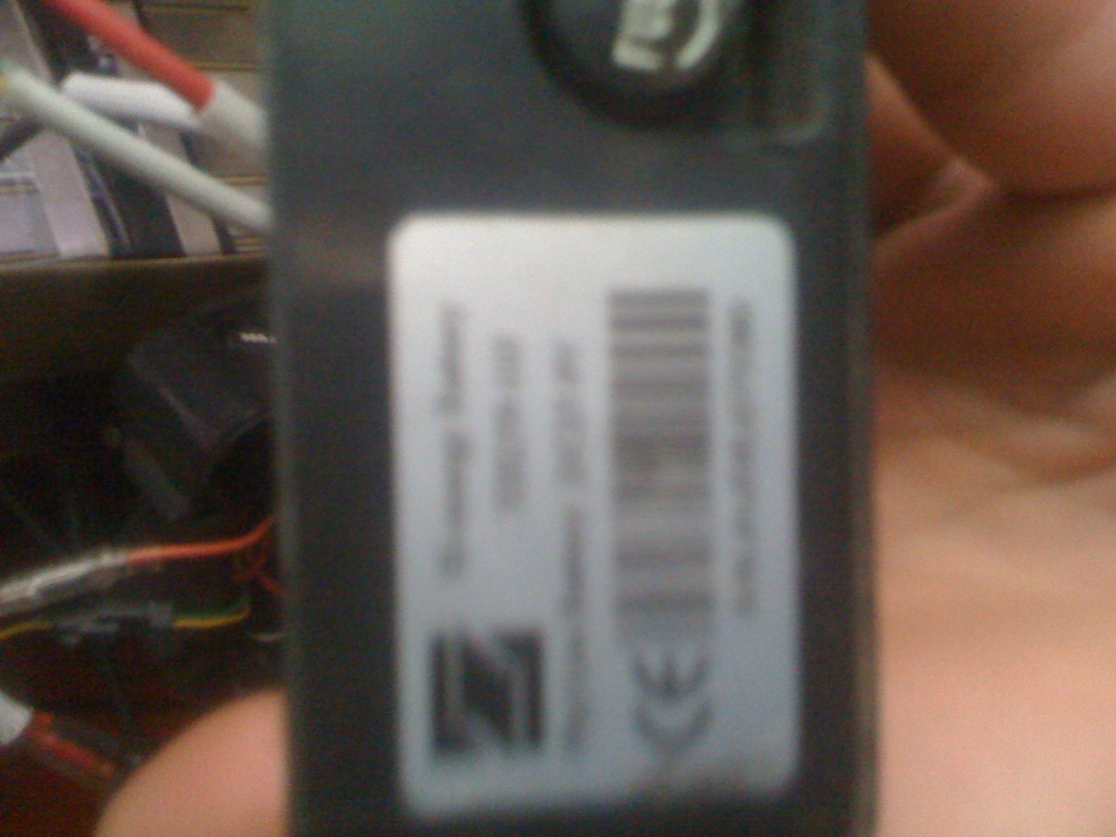

ciao a tutti ho una bici con batteria lifepo4 se non erro. non da segnali di vita, quando la collego alla rete il caricabatterie me la da carica. le celle singolamente mi danno dai 0.05v ai 0.11v mnisurata con il tester. possono essere decedute le celle oppure la centralina?? ditemi cosa posso fare. la batteria e una xh259-10j dc25.9v di quelle a slitta che vanno dietro la sella.

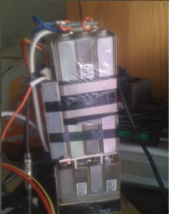

allora, parlando da ignorante, dentro ci sono 7 celle ed una centralina se non erro.
come si vede nella seconda foto. i led sulla batteria non si accendo per niente, anche dopo la carica.

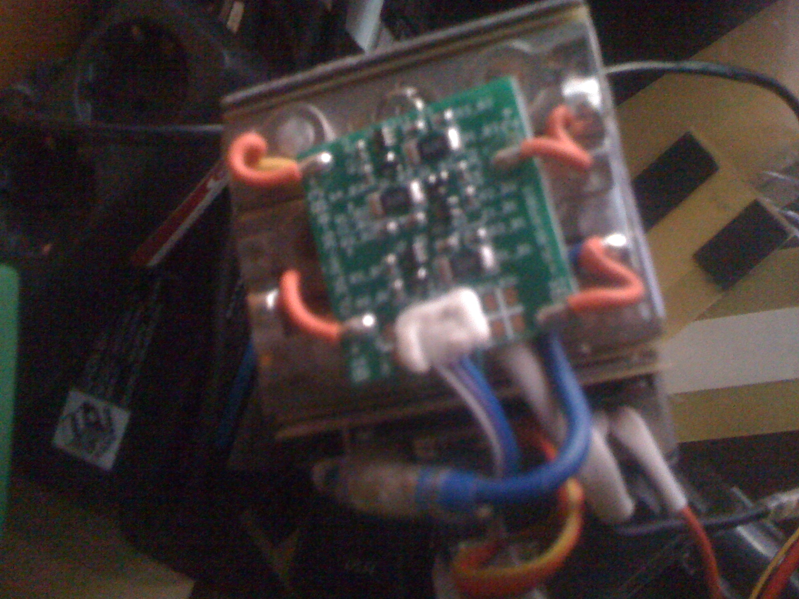

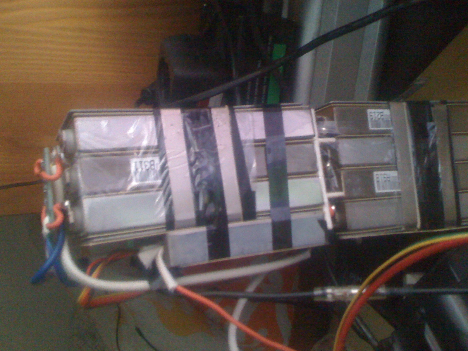

penso che qui si veda meglio

La soluzione è ricellare forse il BMS, quello che forse stai confondendo con una centralina, è ancora buono.
