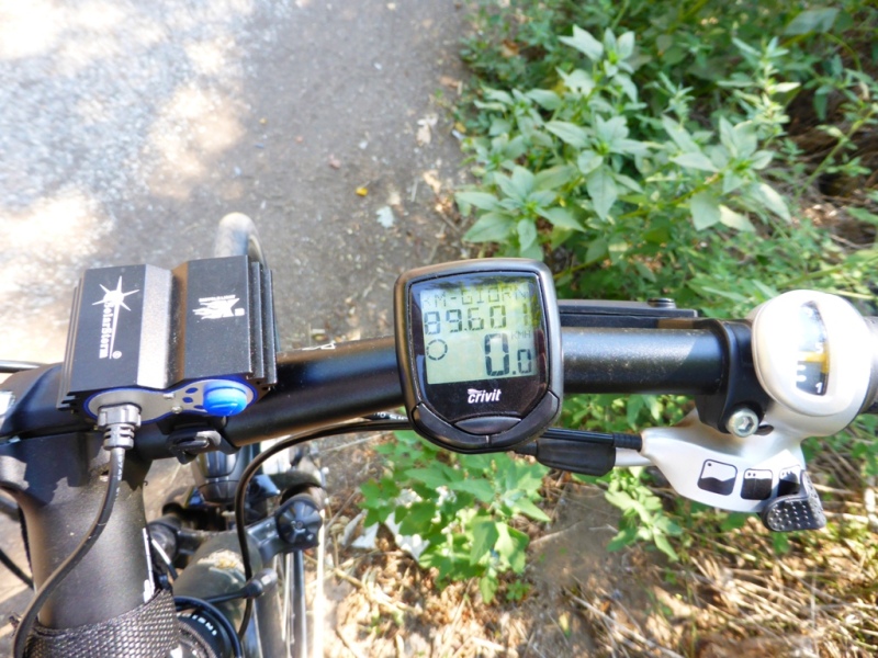

Lo sapevo che dovevo smetterla di leggere queste notizie sul panasonic.....
ero certo che prima o poi sarebbe toccato a me e domenica dopo
252,92 KB
quando mancavano una decina di km all'arrivo, sotto un sole che picchiava a piu non posso, ha iniziato a lampeggiarmi il led dell'assistenza e sono riuscito a riaccenderlo per altre due volte prima di raggiungere casa alle 14.00 in punto.....con tutta la truppa che attendeva per il rancio
P.S. se fai un'uscita di 100 km di cui gli ultimi 20 con temperature che superano i 35 gradi, con un peso complessivo di circa 150 kg, affrontando salite che superano il 10%, il panasonic va in protezione

Rotolone ha scritto:
....se fai un'uscita di 100 km di cui gli ultimi 20 con temperature che superano i 35 gradi, con un peso complessivo di circa 150 kg, affrontando salite che superano il 10%, il panasonic va in protezione
Per fare andare in protezione termica il pana 26V a quanto pare bastano:
- meno di 10 km;
- temperature attorno ai 30°
- peso complessivo di poco meno di circa 70 kg;
- salite nemmeno troppo impegnative;
- utilizzare assistenza massima con rapporto sbagliato in salita, e soprattutto con cadenza di 40 pedalate al minuto!!!
A parte tutto, a quanto pare il pana 26v non ama essere surriscaldato, quali che siano i motivi. Poi ci stà che sia tarato fin troppo cautelativamente... ma sempre meglio che bruciarlo come può succedere con i cute o bpm...!!!
