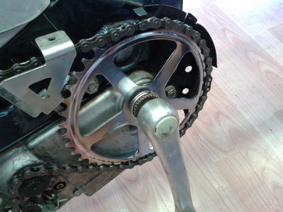

Per la sostituzine della corona procedi cosi:
1) fai un respiro profondo
2) svita il dadone che sta avvitato nell'asse del perno pedivelle con chiave a tubo da 14. Si svita in senso antiorario come tutti i comuni dadi. La troverai un po dura da svitare.
3) tolto il dadone, la pedivella non viene via neanche se la prendi a martellate: ci vuole l'estrattore
4) l'estrattore si avvita nella filettatuta interna del foro della pedivella e va avvitato bene a fondo perche per estrarre la pedivella l'estrattore fa leva su quella filettatura e non vorrei ti si spanasse
5) l'estrattore necessita di una chiave a brugola con impugnatura lunga. Questa chiave serve per essere infilata sull'estrattore ed usata a mo' di "manovella" per far girare il pernetto dell'estrattore il quale spingerà fuori la pedivella dal perno mozzo.
6) estratta la pedivella, procedi togliendo il carter.
c'è un anello che tiene bloccata la corona. Sicuramente esiste una pinza apposita per estrarlo, ma si riesce bene anche col cacciavite.
7) sfila la vecchia e metti la nuova. Se metti la 35 dovrai anche accorciare la catena di diverse maglie.
8) rimetti l'anello che blocca la corona
9)RIMETTI SU IL CARTER
Se ti dimentichi il punto e 9) dovrai ricominciare dal punto 1)
10) rimetti la pedivella sul perno e riavvita bene il dadone
11) buone pedalate

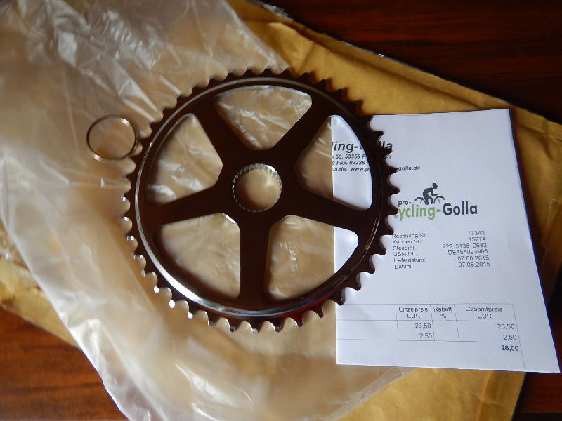

Noto che su Golla è disponibile una corona di realizzazione tedesca a loro dire più durevole.
La prenderò a breve perché anche la mia corona sulla flyer è alla frutta.

comunque per Golla mi tocca aspettare, ad agosto sarò in Germania e non solo risparmio i 7 euro di trasporto ma ho la certezza teutonica dei tempi di consegna, se la ordino per la consegna in Italia mi sa che rischio che i pezzi arrivino quando sono già partito...

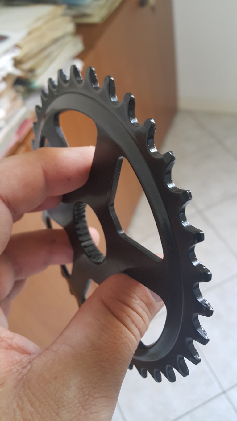

Arrivata la corona da 35 da golla nel giro di 1 settimana. Non è quella originale e a occhio sembra piu spessa e piu pesante, ma devo verificare meglio
468,99 KB
Inserito il - 16/07/2015 : 16:04:30  Mostra Profilo Invia a iw6cpk un Messaggio Privato  Rispondi Quotando
Ho verificato e la corona di cui sopra pesa circa 50gr in piu dell'originale e non va bene con la mia catena per il cambo a 9 marce. Cioè i dentri della corona non si infilano all'interno delle maglie della catena. Non va neanche nella proconnect perche anche lì ho una catena da 9v nonostante il sistema sia monomarcia.
Sul sito in effetti la consigliavano per catene da 1/2 - 3/32 ma speravo andasse bene pure per la mia catena.
Potrei installarla sulla proconnect a patto però di sostituire anche la catena.
Pertanto chi mi ha letto piu sopra, faccia le dovute considerazioni prima di acquistarla, altrimenti meglio andare con la classica corona originale panasonic che è utilizzabile per tutte le catene, da 1v a 10v.

Inserito il - 29/08/2015 : 20:06:46  Mostra Profilo Invia a pilotaDD un Messaggio Privato  Rispondi Quotando
allora ragazzi,
ho comprato la nuova corona con relativo anello...
73,1 KB
sono andato da un biciaio per l'installazione, non quello dell'altra volta ma un altro n teoria più rinomato (per i romani parliamo di Olmo)...
...e mi ha riferito e mostrato che dopo il montaggio c'è sempre un gioco notevole...
il gioco è di almeno un grado e sull'asse del rollio, almeno da pilota lo definirei così e spero che i non piloti mi capiscano!
19,52 KB
E secondo il biciaio il problema era ed è sicuramente nel movimento e non nella corona vecchia e non è possibile approfondire la cosa perchè si dovrebbe aprire il motore!
Dopo il cambio di corona il rumore che si ha pedalando è cambiato ma restano comunque scricchiolii piuttosto fastidiosi...
Queste sono le foto della nuova corona montata e del relativo attacco...
99,88 KB
79,24 KB
mi appello ai panasonici di lungo corso...il mio problema è diverso da quello che avete sperimentato e risolto voi?
Oppure il biciaio ha montato male qualcosa?
Modificato da - pilotaDD in data 29/08/2015 20:19:25
Inserito il - 31/08/2015 : 18:22:29  Mostra Profilo Invia a dipigi un Messaggio Privato  Rispondi Quotando
Se interpreto in maniera corretta il "gioco sull'asse del rollio" direi che è normale e quindi ti chiedo (visto che lo scricchiolio non credo venga dalla corona): hai cambiato o invertito il pignone motore e/o la catena?
Tieni presente che una catena con l'uso si allunga e va sostituita perché allungandosi causa anche uno stress meccanico ai denti della corona (perché non combaciano più) e del pignone motore (che sono più duri e resistenti ma sono anche molti meno).
Per cui cambiando la corona sarebbe bene anche invertire il pignone motore e cambiare la catena, oppure, come faccio io, avere più catene e invertirle ogni tanto (per ottimizzarne il consumo ma anche la pulizia/lubrificazione).
Comunque per tagliare la testa al toro fai una prova a motore spento: se non senti scricchiolii è indizio che l'anomalia è nell'interazione catena/pignone motore.
