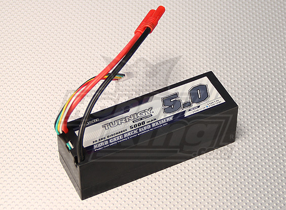

sono ormai circa 3 anni che uso quasi quotidianamente queste lipo
http://www.hobbyking.com/hobbyking/store/__15521__Turnigy_5000mAh_4S1P_14_8v_20C_Hardcase_Pack.html (ed anche altre marche da ormai 6-7 anni per aeromodellismo)
ne ho due pacchi da 15ah che alterno, le scarico mediamente fino all'80%, a volte vado anche oltre...........
si avranno qualche cella gonfia, qualche pacco tarda un pò a bilanciarsi ma....................so pure 3 anni e senza nessun banale ed inutile ammenicolo, solo bilanciate (e non sempre) e controllate spesso al ritorno con voltmeter. tirate voi le somme...........

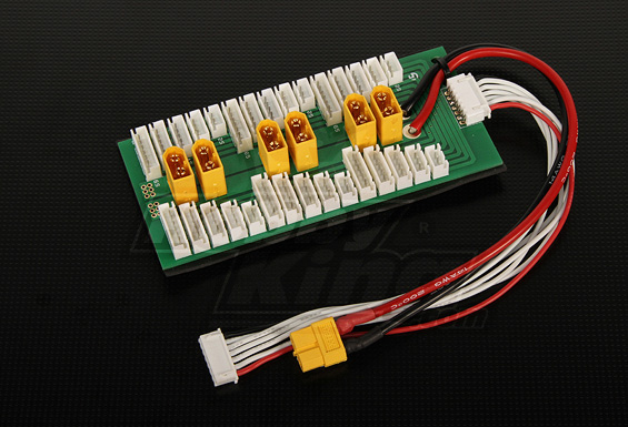

Comunque continuo a non capire perchè chi usa le batterie LiPo da modellismo si ostini a montare buzzer e cose simili e a disassemblare-riassemblare i pacchi per la ricarica, fino a 13S di LiPo basta comperare uno Smart BMS e farselo programmare con i valori desiderati per evitare tutti gli impicci: https://bmsbattery.com/bmspcm/330-smart-bms-513-cells-in-series-bms-pcm.html
Basta chiedere 4,15V di tensione massima e 3,5V di tensione minima per mandare in pensione caricatore e buzzer!
il problema è che io usando solo pacchi da 4s sono costretto ad assemblarli in serie e in parallelo quindi assemblo e disassemblo il pacco alla bisogna usando per caricarle un caricabatterie da 200w con questa ciabatta per la carica in parallelo
se leggo bene questo bms è per celle in serie fino a 13, il problema è.............con quale caricabatterie per lipo le carichi a 13s in serie???
il bms non lo conosco ma mi sembra che non vada bene per questi casi............eppoi l'attacco alle lipo lo vedo un bel po indaginoso.

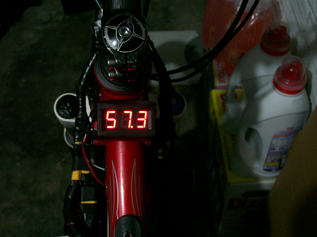

Per non staccare qualche spinetta e per non dover monitorare le celle in scarica con cicalini o buzzer vari con il terrore di scaricare troppo le celle: Ti pare poco?
ma dai che ci vuole a mettere sulla bici in bella evidenza un piccolo voltmeter per monitorarle in tempo reale????? eppoi hai sempre lo stacco della centralina come ultima spiaggia..............
36553 Messaggi
Inserito il - 04/08/2015 : 09:06:41  Mostra Profilo Invia a Barba 49 un Messaggio Privato  Rispondi Quotando
Lo stacco della centralina a 3,5V lo hai solo se fai una batteria non da 10S (36V) come dovuto ma da soli 9S, oppure per i 48V stai su 12S, solo che in questo modo perdi prestazioni velocistiche perchè lavori con tensioni inferiori a quelle ideali...
gizeta
871 Messaggi
Inserito il - 05/08/2015 : 18:18:54  Mostra Profilo Invia a gizeta un Messaggio Privato  Rispondi Quotando
Voltmetro digitale per monitoraggio in tempo reale... eccolo qua. Però bisogna sbattersi per fare un parallelo e per trovare alloggio alla batteria da 9v che lo alimenta. Prezzo sui 9€ spedito.

Inserito il - 05/08/2015 : 18:20:25  Mostra Profilo Invia a gizeta un Messaggio Privato  Rispondi Quotando
Non mi ha inserito la foto!! Riprovo
142,08 KB
36553 Messaggi
Inserito il - 05/08/2015 : 19:45:57  Mostra Profilo Invia a Barba 49 un Messaggio Privato  Rispondi Quotando
Carino!
9065 Messaggi
Inserito il - 05/08/2015 : 19:49:50  Mostra Profilo Invia a claudio02 un Messaggio Privato  Rispondi Quotando
57.3 non è male come velocità
gizeta
871 Messaggi
Inserito il - 05/08/2015 : 19:53:17  Mostra Profilo Invia a gizeta un Messaggio Privato  Rispondi Quotando
E pensa che è tarato in miglia!
