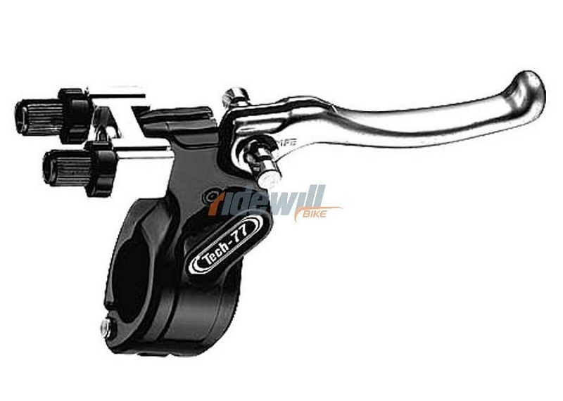

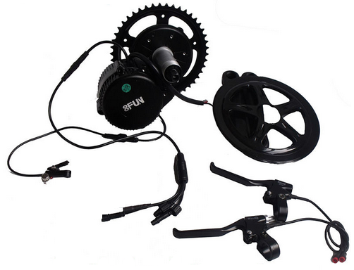

Ciao sono in procinto all'acquisto dell bbs01 centrale
131,48 KB
ma ho mille perplesita una è che ho scoperto da poco questa doppia leva freno
60,17 KB
che sarebbe utile per la mia disabilita ma non farebbe spegnere il motore.
Come posso risolvere il problema?
Mi sembra ma non sono convino che esiste qualcosa per i freni a disco idraulici

http://www.alcedoitalia.it/shop/accessori/pressostato-magura/
http://www.alcedoitalia.it/shop/accessori/sensore-freno/
2176 Messaggi
Inserito il - 28/08/2015 : 15:25:32  Mostra Profilo Invia a Miura72 un Messaggio Privato  Rispondi Quotando
Grazie Ronco mi sa che il secondo link risolve il mio problema
Grazie grazie

Sei proprio sicuro che ti serva il cut off?
Se quel motore viene programmato ad hoc ottieni lo stacco quasi immediato appena fermi i pedali...
La leva che comanda i due freni è un'ottima soluzione che però non va bene coi freni idraulici......
Dovrai regolare di tanto in tanto la tensione dei cavi (io farei che i pattini dietro anticipino ma di poco quelli davanti)

Quoto Stefanchen, visto che i BBS di solito vanno riprogrammati (specialmente se si intende usarli con il pas( basta modificare un valore e il cut off sui freni non serve più.

Ok faro cosi compero il motore e lo testero solo con il freno davanti poi comperero in futuro la doppia leva e andro da chi sa programmare il motore per le mie esigenze
