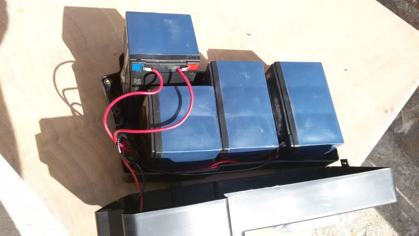

Buongiorno a voi,
avrei bisogno di un vostro consiglio sulla bici/scooter in oggetto.

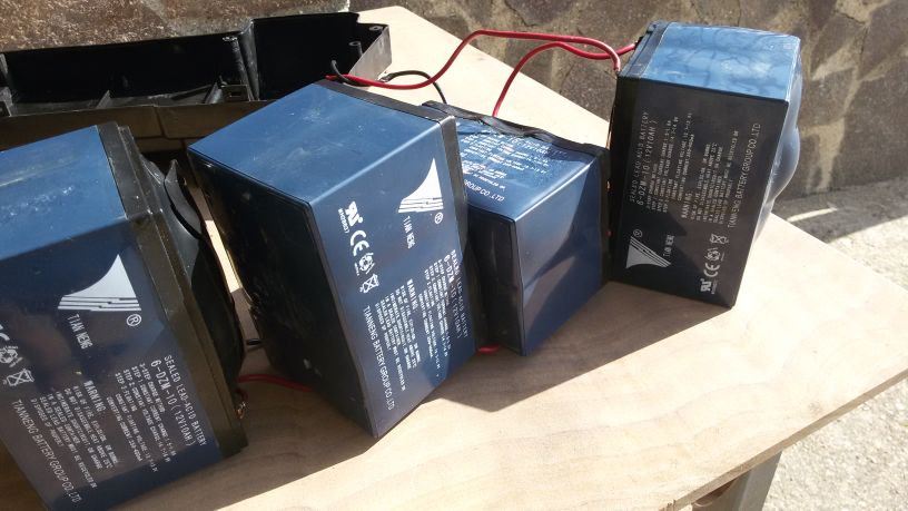

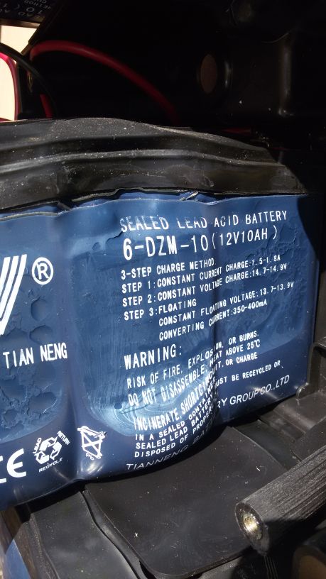

Un amico e collega di lavoro mi ha chiesto di sostituirgli le batterie al piombo (4x12V da 10Ah in serie, che come si vede dalle foto sono un tantino andate) con delle litio contenendo i costi al massimo.
62,52 KB
87,8 KB
91,52 KB
Per ottenere carateristiche simili in termini di Ah e di Volts avevo pensato ad un pacco 14S 4P di celle LG MH1 da 3200mha (avrei 13Ah).
Il problema è che non conosco le caratteristiche di assorbimento di corrente di questa bici/scooter (l'unica cosa che ho trovato cercando su internet è che si tratta di un motore brushless da 500W).
Il controller non riporta nessun dato significativo oltre alla tensione di lavoro.
Se i 500W riportati in targa si riferiscono alla potenza di picco sarei a posto visto che assorbirebbe al max 10A e quindi le celle lavorerebbero a 0,8C.
Se i 500W si riferiscono invece alla corrente nominale non ho idea di che correnti di picco aspettarmi e quindi non saprei se i 4P sono sufficienti (so che le LG in questione non gradiscono lavorare a più di 1,5C).
Qualcuno sa consigliarmi al riguardo?
Inserito il - 21/08/2015 : 13:38:22  Mostra Profilo Invia a Barba 49 un Messaggio Privato  Rispondi Quotando
Se la potenza dichiarata dal costruttore è 500W stai certo che quella di picco è circa 1000W, oltrettutto è logico, vista la carrozzeria che si deve trascinare dietro, la gommatura generosa e l'impossibilità di aiutare il motore pedalando.
Se poi dai un'occhiata a come sono ridotte le batterie avrai un'ulteriore conferma!
Visto che parliamo di 48V dovrai aspettarti 10A continui e 20A di picco, ma visto il mezzo è assai probabile che la corrente di picco sia richiesta ASSAI frequentemente durante la guida, quindi stai su con la capacità oppure usa celle ad alto coefficiente di scarica: Se usi celle da 1C-2C dovrai avere almeno 15-20Ah di capacità, se usi celle ad alta scarica come le 25R o le Sony VTC4-5 basteranno anche solo 10Ah, tanto l'autonomia che otterrai con 10Ah di litio sarà assai superiore a quella che avevi con la batteria precedente!

Grazie Barba, lo sospettavo. A questo punto dovendo restare sulle LG da 3200mah (le ho giá dentro) farò un 14S 5P ( 16Ah). In questo modo lavoreranno 0,6C in condizioni nominsli e 1,2 C di picco.
Inserito il - 21/08/2015 : 16:11:22  Mostra Profilo Invia a Barba 49 un Messaggio Privato  Rispondi Quotando
Infatti, ti occorrono almeno 15Ah di capacità...

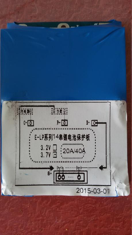

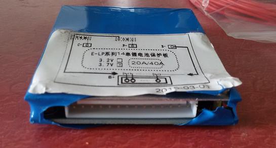

Ho un piccolo problema con i cavi del BMS di Elifebike.
So che questo discorso era già stato affrontato in un tread ma non riesco più a trovarlo.
In pratica secondo lo schema stampato sul BMS dovrei collegare un cavo di bilanciamento ad ogni polo negativo tranne al primo, quindi mi aspetto 13 cavi di bilanciamento.
Invece lo spinotto ne prevede 14. E' la prima volta che uso i BMS di Elifebike e non capisco la logica di inviare schemi errati...
Dove collego il 14-esimo cavo? al B+ o al B- ?

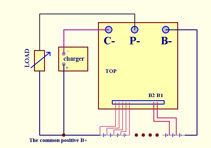

Aggiungo in modifica: ho appena guardato lo schema riportato sul sito di Elifebike e sembrerebbe che il 14esimo cavo vada al B+.
Potete confermarmi che va collegato li?
46,96 KB
Inserito il - 25/08/2015 : 13:57:31  Mostra Profilo Invia a Barba 49 un Messaggio Privato  Rispondi Quotando
Sono 14 cavi, parti dal positivo della prima cella (positivo generale) e collegali a tutti i positivi che guardacaso sono proprio 14... Il negativo dell'ultima cella la scheda lo prende dal cavo del negativo generale che raggiunge la piazzola -B.
PS) Fai attenzione perchè quel BMS NON è adatto alla frenata rigenerativa, quindi se sullo scooter è presente disabilitala altrimenti friggi la batteria!!!

Inserito il - 27/08/2015 : 21:29:57  Mostra Profilo Invia a Barba 49 un Messaggio Privato  Rispondi Quotando
Il cavo N°10 (o 14) va al positivo generale, tutti gli altri vanno ai positivi delle celle precedenti fino alla prima... Il negativo di questa di solito viene preso tramite il collegamento tra il negativo generale della batteria e il -B della scheda, quindi non necessita di nessun collegamento aggiuntivo.
In pratica i cavetti di bilanciamento non vanno sui negativi, ma sui positivi di tutte le celle.

Inserito il - 28/08/2015 : 09:38:40  Mostra Profilo Invia a Barba 49 un Messaggio Privato  Rispondi Quotando
@Fabio, ripensaci bene...
Quello schemino che hai postato è valido SOLO per le celle intermedie che essendo collegate in serie hanno il positivo in comune con il negativo della cella adiacente, ma per la prima e l'ultima cella il polo al quale colleghi il cavetto di bilanciamento fa una GRANDE differenza.

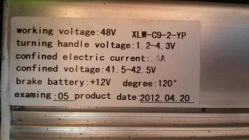

Ho avuto anche la possibilità di dare un'occhiata alla centralina (vi posto un foto).L'amperaggio max è di 24A (dalle foto non si vede perchè molto sbiadito).
Mi aiutate a capire cosa indicano le diciture sulla centralina "confined voltage" e "Brake Battery"? (Quest'ultima mi suona tremendamente di frenata rigenerativa).
71,14 KB
Inserito il - 28/08/2015 : 21:29:46  Mostra Profilo Invia a Barba 49 un Messaggio Privato  Rispondi Quotando
Confined voltage è la tensione di cut off della centralina, per una 48V nominali quei valori sono standard...
Brake battery non so proprio cosa sia, a meno che non si tratti della tensione presente sui microswitch delle leve e che alimenta anche le luci dello stop...

Certo , indipendentemente dal BMS , per le "celle di mezzo" , collegarli al positivo o al negativo è uguale visto che sono tra loro connessi ( e quindi allo stesso potenziale)

Ciao ragazzi,pensavo che i collegamenti dei cavi di bilanciamento su + o - dipendessero dal tipo di bms.....mi avete chiarito l'ennesimo dubbio,grazie!
