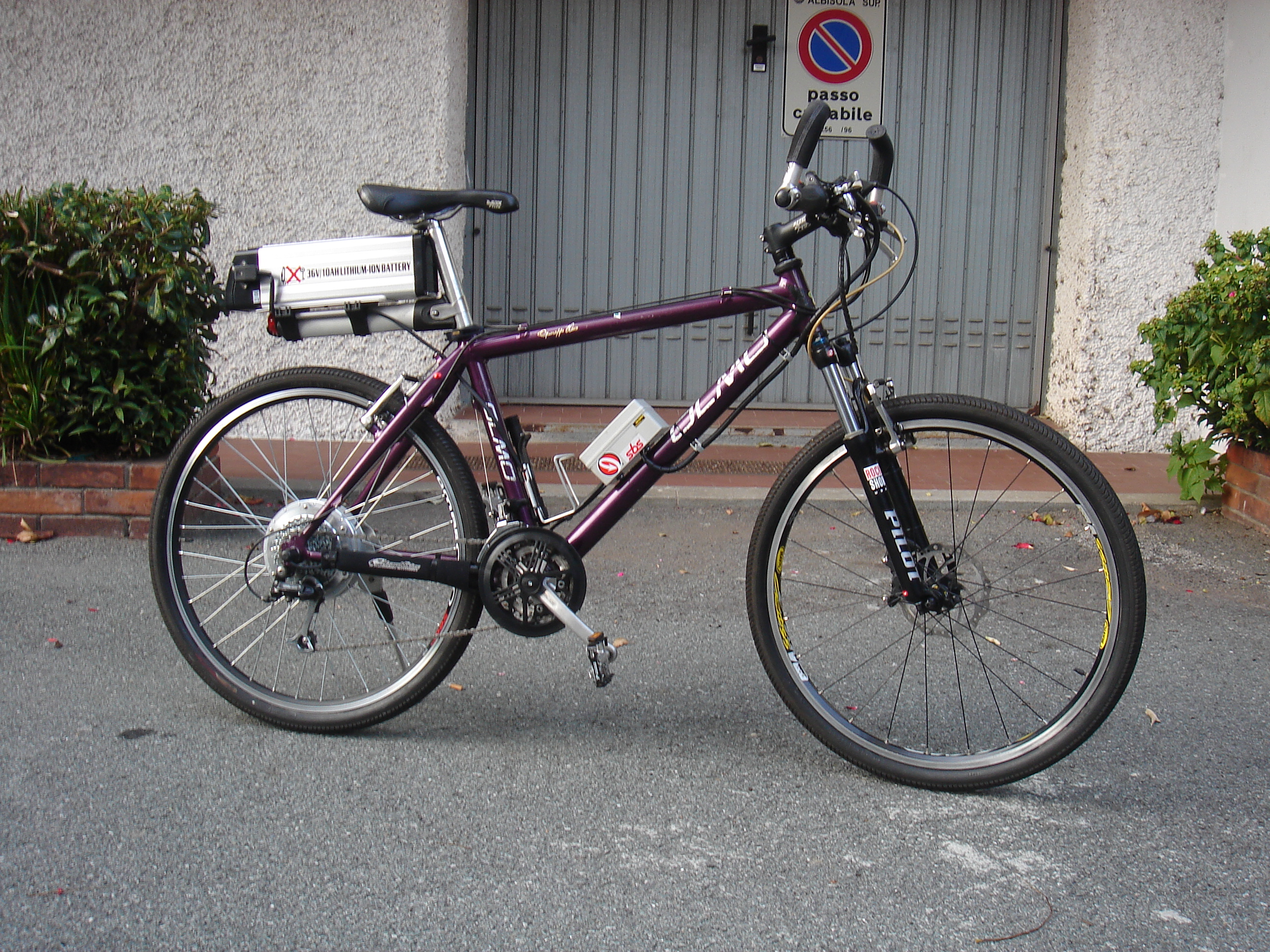

dunque il kit duo e' arrivato,appena sballato sono andato a vedermi la centralina,ebbene la commutazione e' manuale :motore 1 o motore 2 niente automatismi elettronici c'e' un commutatore a levetta e si decide se utilizzare il 4008 oppure il 2011 (i vantaggi sono nel fatto che si hanno 2 motori separati nella stessa motoruota se si brucia un motore...c'e' l'altro...)ora mi butto nei grandi montaggi e tengo informato il forum su prestazioni e durata batteria. a presto

brunello
62 Messaggi
Inserito il - 14/02/2010 : 02:50:53  Mostra Profilo Invia a brunello un Messaggio Privato  Rispondi Quotando
salve a tutti,dunque a completezza dell'informazione i motori sono (leggo dalle uscite del motore)408 e 4011,non ci sono istruzioni,l'unica documentazione cartacea e' il manuale in cinese della batteria e indicazioni di massima sul montaggio del kit (reperibile sul sito Asvea)in compenso ho una consulenza tecnica diretta con gli stessi i quali rispondono alle eventuali domande con la massima cortesia e disponibilita',e poi grazie al supporto di questo meraviglioso forum non ho bisogno di altra documentazione...qui' si trova davvero di tutto vi mando la mia recente realizzazione fatta con la gentilissima e disponibilissima collaborazione di Alcedo e vi posso garantire che e' un mulo da salita va' veramente bene,appena il tempo me lo permette faccio un po' di prove di autonomia e durata batteria per la velocita' avevo provato ma non andava oltre i 23 km pero' non fa' testo perche' in condizioni proibitive.Tornando al duo ho letto da qualche parte che ci sono problemi per la centraliana a cambiare selezione del motore consigliano di portare a zero l'acceleratore altrimenti sotto carico saltano i finali.... eviteremo faremo tutto con il massimo accompagnamento e penso che un motore servira' solo per cose estreme l' 8011 fa' tutto da solo e ce ne cresce staremo a vedere ora di lavoro ne ho per montare il tutto visto che parto da un telaio nudo acquistato all'uopo (biammortizzato)a presto

186 Messaggi
Inserito il - 15/02/2010 : 12:22:43  Mostra Profilo Invia a dandb un Messaggio Privato  Rispondi Quotando
la foto è molto bella
mi dispiace che non ci puoi innondare di info sul 408-4011
come si può trovare queste info?
hai pesato il motore?
