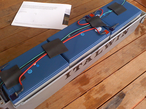

Attuamente la Italwin monta 3 batterie da 12Volt che occupano tutto il contenitore:
153,1 KB
Chiaramente dovrei sbatterle via e montare un bel pacco al litio che entrerebbe a meraviglia nel contenitore

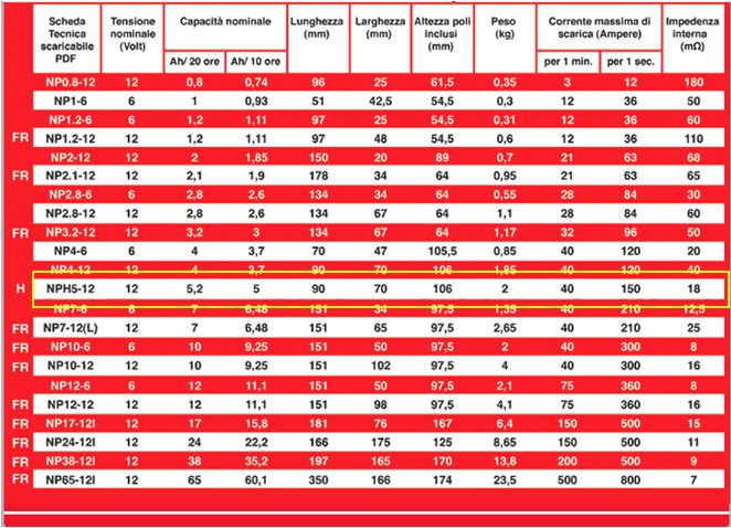

Siccome volevo rimandare l'acquisto delle Litio al prossimo hanno pensavo di mettere 4 batterie da 12 Volt 5,2 Ah che ci entrerebbero a meraviglia:
110,25 KB
Chiaramente quel mostro di motore ciuccia anche 30A e quindi avere a disposizione 48Volt 5A è poca roba.
Ora scatta la domandona: Considerando che io faccio non più di 2 Km al giorno per andare e tornare a mare, partendo da una collinetta e quindi per tornare devo spremere il motore su una salita di 500Mt con due bambine appollaiate, e che queste batterie possono arrivare anche a 40A di scarica mi lasciano a piedi o posso farcela?

@ Vincenzo: Se consideri che le più disastrate bici cinesi da centro commerciale montano di serie batterie da 12Ah, hai già la risposta ai tui dubbi. Le batterie da te contrassegnate danno 40A per 60 secondi e queste sono caratteristiche da non sfruttare, pena il deterioramento immediato. Quanto al prezzo, le Ioni di Litio non arrivano a 300 euro e 4 batterie cicliche da trazione leggera le paghi almeno 100 euro per poi buttarle. Comunque, aspettiamo altri pareri meno catastrofici...

non puoi utilizzare quelle che hai,ed aggiungerne una esterna in serie di uguale amperaggio?

Io ne ho messo una quarta sul cestino. Certo che sento la differenza quando monto la mia bambina. Il rischio è che quando devi smontare la bimba e che la bici ti venga addosso (finchè cade adosso a te pazienza ma se cade su una delle tue figlie mi sa che tua moglie te lo fa mangiare quel motore e ti infilza i raggi nel ....). Comunque su quel contenitore ti sta una 48 al litio da 14ah e non superi i 250€. Senti denny.

Direi proprio che 5A al piombo sono MOLTO pochi. Per il piombo, considerati fortunato se riesci a tirarci fuori 2A. Invece dell'800W avrei preferito un motore geared, fatto apposta per le salite... Comunque se devi farci solo 2km, la soluzione migliore sarebbe una batteria uguale alle altre da aggiungere in serie, legandola nel punto più basso che puoi!

Quoto; se la alre batterie che hai sono ancora buone aggiungine una in serie di caratteristiche simili.

le tue batterie (14Ah) le ho anch'io da 3 anni e strapazzate e male e poco usate e ancor meno ricaricate d'inverno vanno sempre alla grande! quindi potresti "legarne" una sopra la batteria principale tra i pedali.
