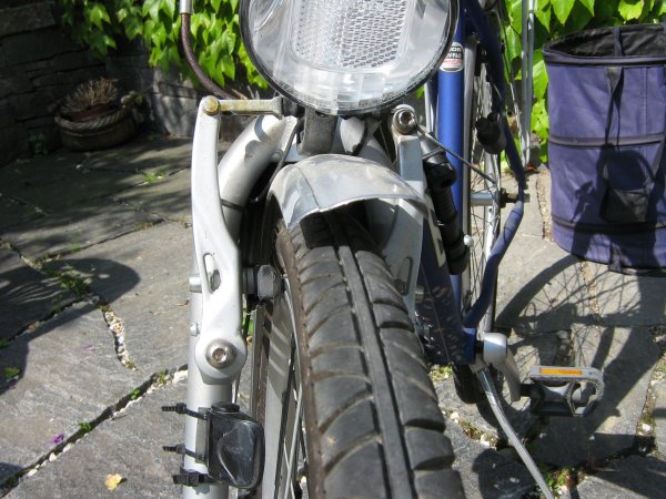

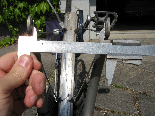

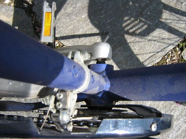

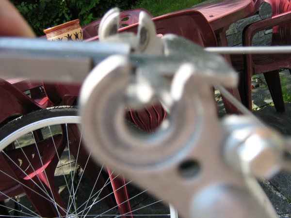

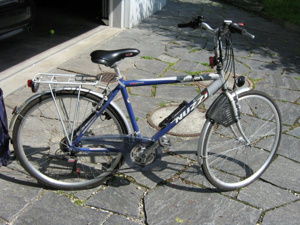

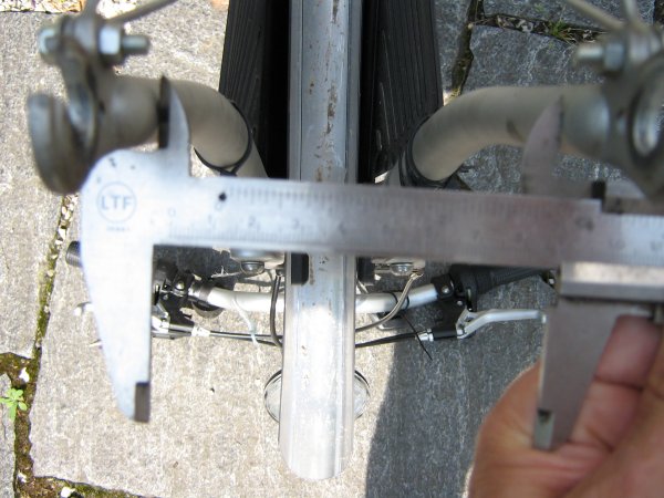

rieccomi con le foto. sarei intenzionato per il front 28, 350w con PAS. Data la mia fortuna non sembra esista il 205 ma solo 154. Che faccio??
ciao!
10cm tra i forcellini. che freni sono, cantilever?

okkio che 10cm mi pare che sei al limite di spazio.

@Zizzo: le misure sono OK e i freni sono dei V-brake, buon lavoro.
grazie mille
