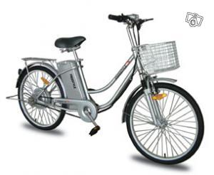

eccola...è proprio identica.., ci manca solo il cestino...sigh...

Allora..siccome la tua bici è un po lo standard "basso" di tutte le più comuni bici elettriche, come la mia del resto, ti dico i problemi che ci sono:
- per il cambio dietro temo non vi sia spazio per metterci i pignoni. Se riuscissi a mettercelo ti aiuterebbe in salita o nelle partenze. Forse solo riuscendo a mettere un 11/12 dietro come pignone più piccolo potresti aver un beneficio nella pedalata in velocità (adesso avrai su un 16 fisso molto probabilmente o magari anche un 18)
- secondo problema: la guarnitura/corona anteriore. Normalmente in queste bici è microscopica, proprio perchè non hanno cambio dietro per renderle pedalabili a motore spento o batteria a terra.
Solo che alla velocità massima ti girano le gambe come un frullino. Quindi se vorrai andare più veloce con le tue gambe non ti sarà possibile.
Per aggiustare i raggi. O provi da solo con molta pazienza con un tiraraggi. Operazione delicata ma fattibile (io che sono un cane nel fai da te sono riuscito anche a raddrizzare un po le ruote della mia mtb che erano sghembe mica male quindi penso possa riuscirci chiunque). Consiglio: cerca in rete un po di info su come tirare i raggi e sulla centratura poi se cominci a tirarli segna cosa tiri e vai di 1/4 di giro per volta, al limite fai tornare tutti com'erano prima. Dipende da quanto è scentrata la ruota. Tocca i raggi con le dita per sentire se ce ne sono molli o + molli ...è un po come accordare una chitarra.... naturalmente a farlo bene occorrerebbe un "tensiometro", ecc.
Alternativamente c'è il ciclista ....
Ovvio che se vai a leggere i forum di ciclisti su strada, maniaci...vedrai che considerano buone solo le tolleranze di decimi di millimetro....ma se uno si accontenta di non avere la ruota storta.....
