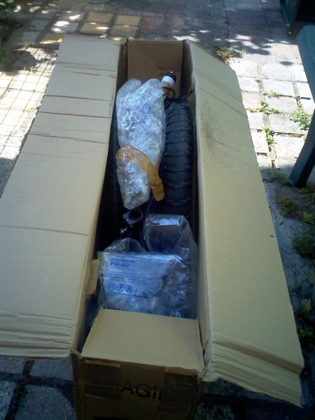

E' arrivata ieri dalla Francia con corriere Bartolini
Sufficientemente protetta nel suo scatolone: da montare ruote, fissare manubrio e mettere pedali (non compresi).

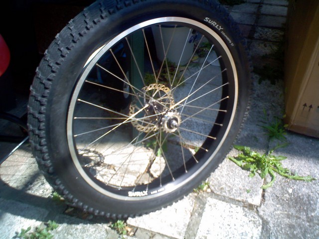

Impossibile resistere a tirar fuori subito le ruote: che impressione, gente, mai visto niente di simile!
89,12 KB
124,86 KB
I raggi non sono fissati nel mezzo del cerchio ma molto più a lato.
La ruota anteriore è dotata anche di ruotalibera con pignone, in quanto è perfettamente intercambiabile con quella dietro e in caso si rompa il cambio o vogliate una monorapporto, le invertite
Stranamente la ruota posteriore presenta una valvola schrader mentre l'anteriore una presta, e inltre la ruota dietro ha l'aggancio rapido mentre quella davanti dadi da 15 mah!
Adesso tenetevi forte, le ho pesate:
anteriore 3,97 kg
posteriore 4,09 kg
mostruoso!

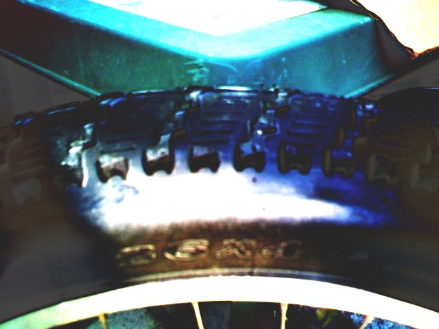

Avete mai visto una scritta così (26 X 4) su un pneumatico da mtb ?

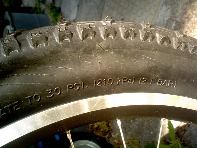

Queste salsicce vanno al massimo a 2 atmosfere:

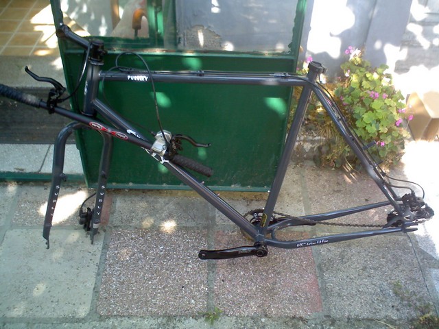

Ripresomi dallo shock ruote (dal vivo sono tutt'altro che in foto), tiro fuori lo smilzo telaio:
100,24 KB
Per fortuna, questo pesa poco:
kg 6,90

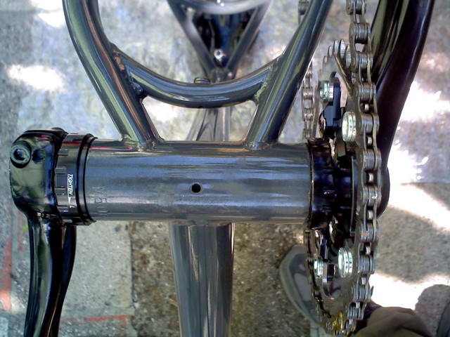

Ecco la famosa scatola movimento centrale da 100mm che tante ricerche mi ha fatto fare:
94,1 KB

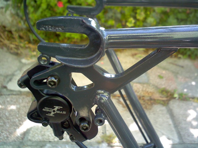

I forcellini posteriori sono rivolti all'indietro come le bici da pista o le single speed. Sarà che non ho capito come fare, ma io per infilare la ruota col suo disco ho dovuto smontare la pinza freno!

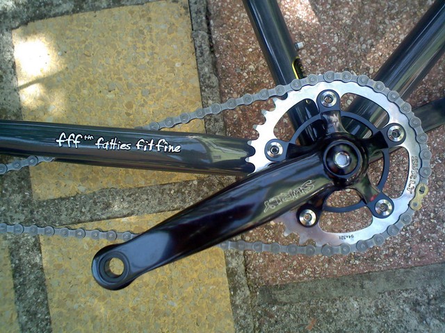

Questa è la guarnitura mr whirly con un'unica volantina da 32:

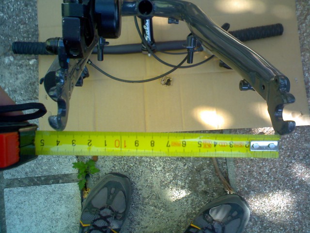

Questa è l'incredibile forcella asimmetrica con 135mm di apertura:

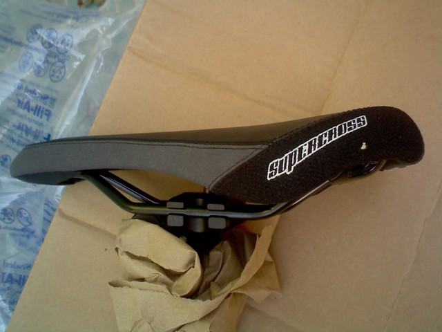

sella:

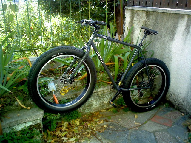

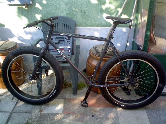

Ecco il "mostro" a fine assemblaggio con gomme gonfiate ad 1 atmosfera, peso finale compresi i pedali 16kg esatti:
103,68 KB
140,49 KB
Per il momento ho fatto solo un paio di metri in cortile, ho già visto che come sempre mi capita, il telaio è troppo lungo per me e non mi va il manubrio dritto. La sorpresa è la maneggevolezza dello sterzo, non avrei mai detto, il resto è tutto così incredibilmente diverso da una mtb canonica che per il momento non posso dir niente.

Una domandina: quel forcellino dietro ti permette di montare corone più grandi dell'originale? La piega mi sembra un pò strettina, spero solo che sia un'illusione ottica!

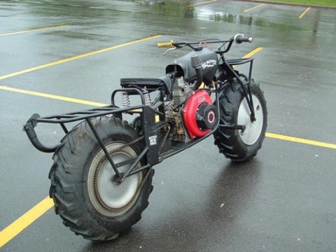

se nel caso no ti trovi bene col "tractor" puoi sempre optare per questo:
48,36 KB
...alimentato a biodiesel

Accidenti che affare, ma dove l'hai pescato? Guardate il rapporto di demoltiplicazione che ha, spaventoso!

ciao job guarda l'ho pescato qui:http://www.motoblog.it/post/19491/foto-del-giorno-mototrattore-a-biodiesel-definitivo
ma guarda anche questo:http://rokon-europe.co.uk/Rokon/index.html
penso che ti divertirai comunque col tuo "tractor"

Quel "corno" posteriore a cosa serve?? Per togliere il fango da accumulo?

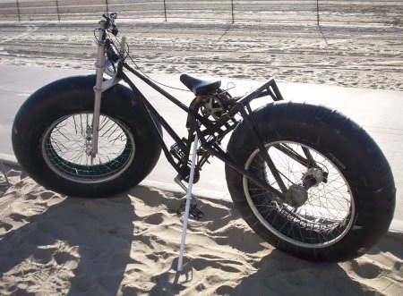

Be', in tema di esagerazioni...
72,63 KB
99,36 KB

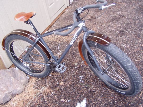

Per fare i fighetti al bar ci sono pure quelli (ma su questa bici è come voler mettere le mutande ai cani )
http://www.woodysfenders.com/store/index.php?main_page=product_info&products_id=45
98,77 KB

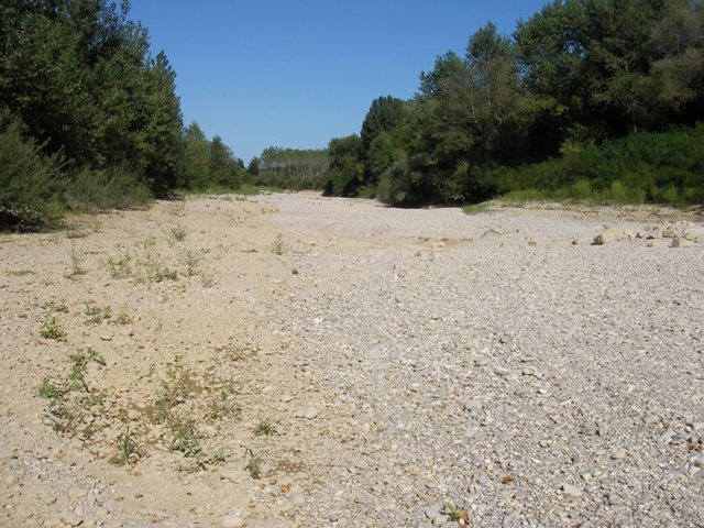

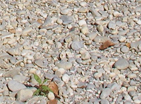

Niente di meglio per il primo test: il letto di un torrente in secca.
103,78 KB
E' una vera palestra, si trovano diversi tipi di pavimentazione:
67,35 KB
66,85 KB

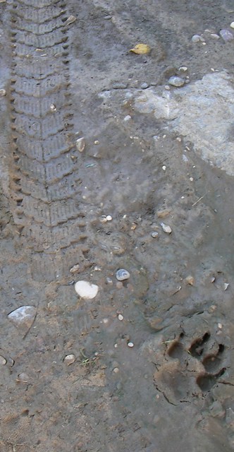

Acqua e fango (notare l'impronta di Balto (30kg) decisamente più marcata dei gommoni della pugsley (90kg)
77,66 KB

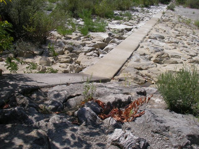

... ostacoli naturali e artificiali
113,06 KB
Prime impressioni in ordine sparso: a parte l'assetto che devo sistemare (sono troppo ingobbito per i miei gusti), le gomme danno quel che promettono sul soffice: non sprofondano e galleggiano magnificamente fino alla ghiaia finissima e/o sabbia asciutta in cui cominciano a far fatica ma comunque avanzano.
Sul fango liquido mantengono discreta trazione, ma attenzione perche' essendo molto lisce tendono ad andare via piatte di lato.
Macinano tutto cio' che si mette loro sotto: erba alta, sterpi, sassi e hanno un ottima capacità autopulente.
La bici ha un'incredibile capacità di mettere a terra i pochi watt del ronzino che la pedala ed è in grado di procedere senza disagio a velocità veramente basse, quasi da ferma. Capisco perche' molti ne fanno una fixie, non si sente quasi mai la necessità di cambiare e il 32:34 ti porta dappertutto. Ho fatto con disinvoltura salite sia in ghiaia che la briglia della foto che avevano pendenze esagerate.
Le gomme se tenute molto sgonfie permettono un ottimo comfort pero' c'e' parecchio effetto cammello.
Un po' si sente l'esagerato fattore "Q" del movimento centrale: le gambe non stanno a piombo.
Conclusione: è proprio quello che volevo e che mi mancava, pero' confermo che è una bici per l'uso ultraspecifico che ne fa il sottoscritto, per chi vuole muoversi su terreni difficili con passo da lupo, per cacciatori (di foto mi auguro), esploratori. Chi ama la velocità, il downhill, i salti oppure cerca un mezzo versatile per ogni giorno è meglio che si rivolga a modelli più canonici biammortizzati.

Gran bella bici job e gran bel servizio, anche i miei complimenti al mitico Balto!
La mia filosofia non è così "selettiva" come la tua, per cui la mia Giant è al momento il miglior compromesso per poter scorazzare dalla strada al fango, alla neve no, purtroppo..... e questo finchè le gambe mi sosterranno...
Questa bici è MOLTO selettiva, ma come si vede in quelle situazioni non ha rivali, magari avresti potuto ottimizzare la pedalata ma come scritto era la prima uscita eppoi con i sandali x giunta, non dirmi che hai le suole con gli SPD, eh?
Ok avrai capito che scherzavo x smontare un pò chi ti faceva le pulci, hai dato bene l'idea del mostro, peccato che siamo lontani e non posso farci un giretto.....
E un in bocca al lupo x la pulizia del mezzo dopo ogni uscita!

Il telaio e la forcella sono asimmetrici per far sì che il fattore Q (distanza pedali dal centro per capirci) non sia esagerato.
O su web o viaggetto in Francia. In Inghilterra si trova solo il telaio e la forcella, non ho trovato nessuno che la vendesse completa. In Italia... lasciamo perdere.

A proposito di bici trattori, avete visto questo "follia"?
http://www.instructables.com/id/EXTREME-FAT-TIRE-BICYCLE/
