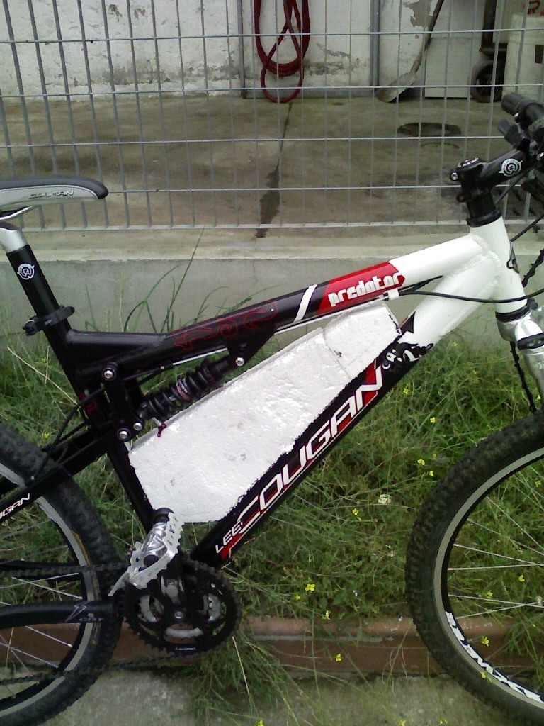

ciao a tutti sarei in procinto di elettrificare questa montanbike
(posseggo già una Aprilia enjoy)
volevo chiedere hai più esperti e sono tanti quanti Ah riuscirei a farci stare nel mio contenitore sia a 36 che a 48V le dimensioni
sono partendo dall'alto ed andando in senso orario
410mmm x 40mm x 375mm x 85mm x 120mm
spero si riesca a capire ma non sono molto bravo col PC
ora provo ad inserire qualche foto della bici con inserito la sagoma del porta batterie fatto in polistirolo
ringrazio tutti anticipatamente

Inserito il - 11/10/2009 : 17:16:41  Mostra Profilo Invia a The Dark un Messaggio Privato  Rispondi Quotando
cavoli le foto non si vedono riprovo
238,46 KB
240,85 KB
The Dark
81 Messaggi
Inserito il - 11/10/2009 : 17:18:29  Mostra Profilo Invia a The Dark un Messaggio Privato  Rispondi Quotando
OK ora si vedono anche le foto
attendo vostri consigli informazioni problematiche future

...io ho fatto il disegno della sagoma come la tua su un pezzo di carta e poi, a seconda delle celle da usare, con il compasso da disegno l'ho riempito di cerchi del diametro della cella da usare.
Dal numero di celle che ti escono fuori riesci a capire quanti Ah riesci ad ottenere e a che tensione.
...Poi al computer....si può fare di meglio...

Anche io faccio come Jonathan, usando una monetina che ha il diametro come le celle 18650 che sono le più diffuse. Puoi farlo da solo, le celle hanno un diametro di 18mm e una lunghezza di 65mm: se ci dici quante ce ne stanno nella sagoma, poi ti diciamo le varie possibilità di tensione e capacità...

con un contenitore così piccolo non ci farai stare molto....
il polistirolo è una bella idea perchè leggero e facile da lavorare col calore
però mangia un sacco di spazio....
purtroppo le amortizzate hanno questo inconveniente..... il triangolo piccolo
io non ho l amortizzatore riesco a farci stare 48 celle da 32mm o 64 celle da 26 mm
ossia:
un pacco da 48v 12Ah in entrambi i casi
ho rinunciato perchè ho anche visto che ci stanno 16 celle da 38120 sarebbe una 48v 10Ah però
in sole 16 celle per il lungo e non per il largo ovviamente. 16 contro 48 non c'è paragone
in più hanno le viti quindi mi eviterebbero la saldatura....
alex_audi
2303 Messaggi
Inserito il - 12/10/2009 : 17:46:57  Mostra Profilo Invia a alex_audi un Messaggio Privato  Rispondi Quotando
cmq è uno dei triangoli più grandi che ho visto in una amortizzata
sono molto curioso di sapere quante celle riusciresti a farci stare
a occhio e croce 32 celle da 26650 ci stanno saresti su una 48v X 6Ah
con un bafang 30 km li potresti fare e 30 km con quella bici li secondo me
c'è da divertirsi.....

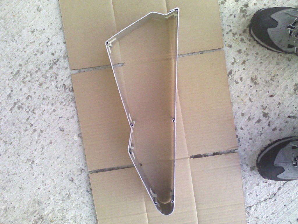

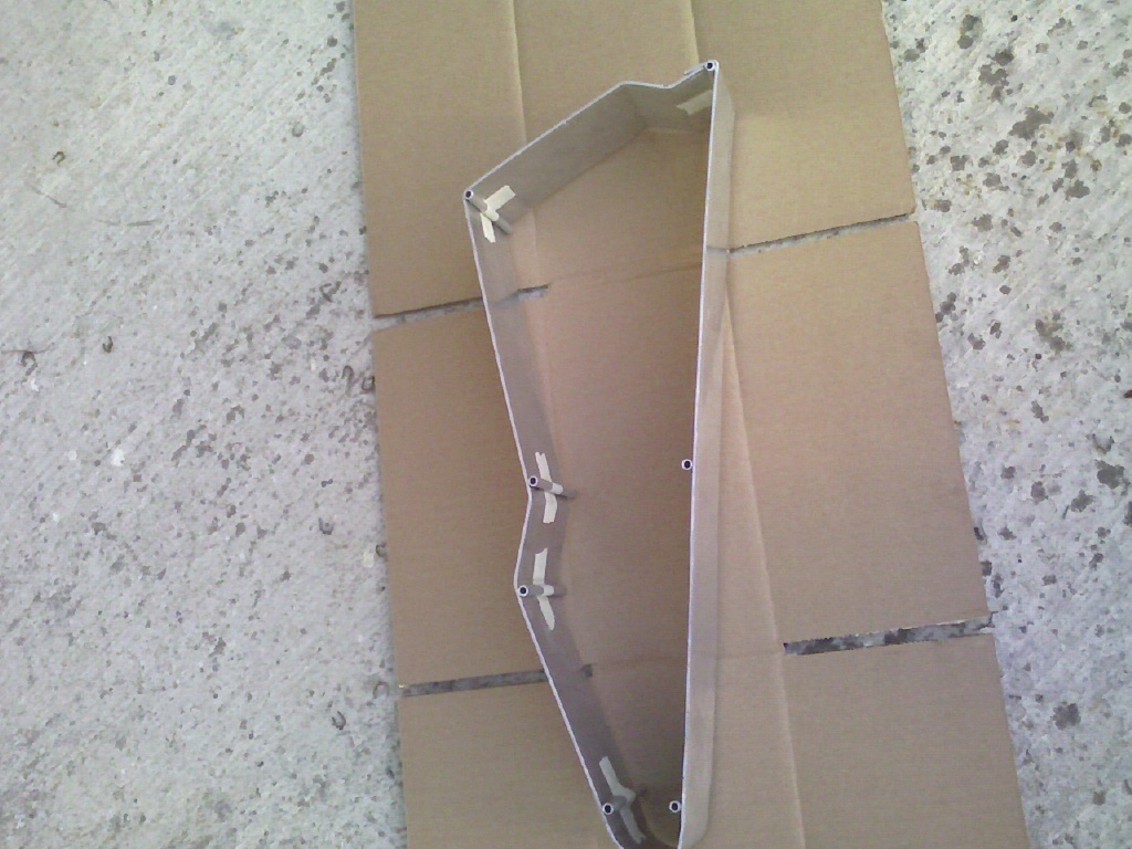

Inserito il - 16/10/2009 : 15:14:53  Mostra Profilo Invia a The Dark un Messaggio Privato  Rispondi Quotando
Aggiornamento
grazie all'aiuto del mio amico (gaggione) abbiamo realizzato la sagoma in alluminio
205,9 KB
dalle prove fatte su carta direi che ci stanno 42 celle 3265 che a 36V dovrebbero darmi 16Ah giusto?

The Dark
81 Messaggi
Inserito il - 18/10/2009 : 15:19:16  Mostra Profilo Invia a The Dark un Messaggio Privato  Rispondi Quotando
ciao a tutti sono arrivato a questo punto lunedì sera dovrei saldarlo e completare poi le fiancatine volevo chiedervi secondo voi quei tubetti diametro 6mm posizionati come in foto
ho cercato di sfruttare le parti vuote che rimane tra una cella e l'altra potrebbero compromettere il riempimento dentro i tubetti passerebbe la barra filettata che unisce i due coperchi così in caso di problemi alla batteria si potrebbe intervanire senza bisogno di estrarla
248,86 KB
269,48 KB
uuuyea
2051 Messaggi
Inserito il - 18/10/2009 : 18:59:01  Mostra Profilo Invia a uuuyea un Messaggio Privato  Rispondi Quotando
ma i tubetti come sono fissati al corpo in alluminio?
The Dark
81 Messaggi
Inserito il - 18/10/2009 : 23:00:55  Mostra Profilo Invia a The Dark un Messaggio Privato  Rispondi Quotando
ora sono in posizione con carta adesiva presto verranno saldati
uuuyea
2051 Messaggi
Inserito il - 19/10/2009 : 13:05:16  Mostra Profilo Invia a uuuyea un Messaggio Privato  Rispondi Quotando
a bene bel lavoro !
alex_audi
2303 Messaggi
Inserito il - 19/10/2009 : 16:43:10  Mostra Profilo Invia a alex_audi un Messaggio Privato  Rispondi Quotando
Ottima idea io l ho saldata una fiancatina....
come saldi l'alluminio?
The Dark
81 Messaggi
Inserito il - 19/10/2009 : 18:30:26  Mostra Profilo Invia a The Dark un Messaggio Privato  Rispondi Quotando
La Saldatura TIG (Tungsten Inert Gas) o GTAW (Gas Tungsten Arc Welding), secondo la terminologia AWS, è un procedimento di saldatura ad arco con elettrodo infusibile (di tungsteno), sotto protezione di gas inerte, che può essere eseguito con o senza metallo di apporto. La saldatura TIG è uno dei metodi più diffusi, fornisce giunti di elevata qualità, ma richiede operatori altamente specializzati. Questa tecnologia di saldatura fu sviluppata inizialmente per l'industria aeronautica nel corso della Seconda guerra mondiale per sostituire sugli aerei i rivetti con saldature [1](molto più leggere a parità di resistenza).
Non è roba mia tratto Da Wikipedia, l'enciclopedia libera
