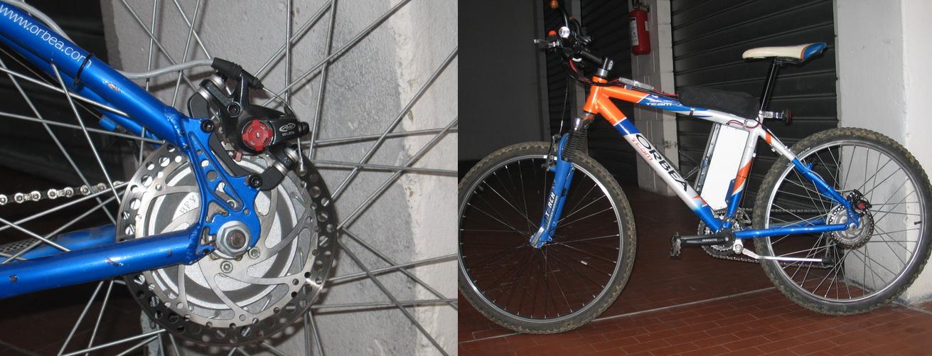

Ho montato il freno a disco meccanico.
Si è reso necessario perchè i V-brake su lunghe discese si sono dimostrati un po' deboli; niente di pericoloso ma meno affidabili di questo. L'ho montato solo sulla ruota posteriore perché è quello che uso di più per rallentare.
L'ho comperato da Gambacicli con un ricambio di pastiglie. L'ho pagato con bonifico anticipato 69€ tutto compreso (pezzi, spedizione e 1€ per commissione di bonifico).
Il montaggio è stato facilissimo è entrato perfettamente nei fori predisposti sul telaio, le istruzioni sono dettagliate e molto chiare. Invece di cambiare la guaina con una più lunga ho aggiunto un tubo dia 5mm recuperato dal rottamaio (tubo per i freni di una panda). L'ho piegato per adattarlo e sembra tutto perfetto.
Sul funzionamento della bici: lamento delle vibrazioni ai bassi regimi, non riesco a capire da dove vengono. Sembrano sulla centralina, devo aprirla e vedere se c'è qualche cosa di allentato. Qualcuno mi dice però che è il motore, vedrò! Non è niente di drammatico ma si sa che le vibrazioni non sono proprio salutari. La batteria non da i 9A dichiarati, mi sa che le celle non sono proprio cariche in modo uniforme. Non ho bisogno di tutti gli ampers me ne bastano 7. Vedrò se è possibile aumentare la tensione di carica come già indicato su un altro post.

Ben fatto! Comunque per apprezzare la forza frenante dei freni a disco, ti conviene montarne uno anche sull'anteriore.
Io ho montato solo l'anteriore, uguale al tuo (avid bb7) solo con disco grande, ed è fantastica la forza frenante che ha la bici.
Io l'ho preso in questo negozio, che ha anche la vetrina su ebay, che ha anche i kit completi a prezzi molto buoni....
