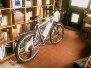

Inserito il - 13/05/2008 : 23:02:36  Mostra Profilo Invia a giobal55 un Messaggio Privato  Rispondi Quotando
grazie Elle
96,85 KB
questa è la foto prima del make up: ora ha la ruota motore anteriore e una borsa al manubrio per centralina e batteria

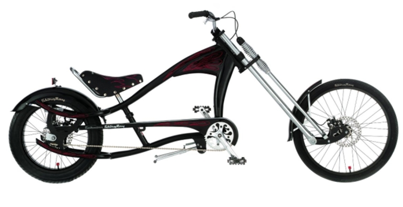

Ciao giobal55, mi sai dire con sincerità come si pedala su bici come la tua? Sono scomode come dicono o ti senti davvero in sella ad una harley ecologica? Le tue ruote da quanto sono? Sono troppo piccole? Ti ringrazio....sai magari un giorno troverò la spinta giusta per acquistare la bici dei miei sogni....questa:
115,06 KB
Ha una 20" maggiorata dietro e una 24" avanti...non vorrei fosse sproporzionata..io sono alto 1,87mtx80kg...

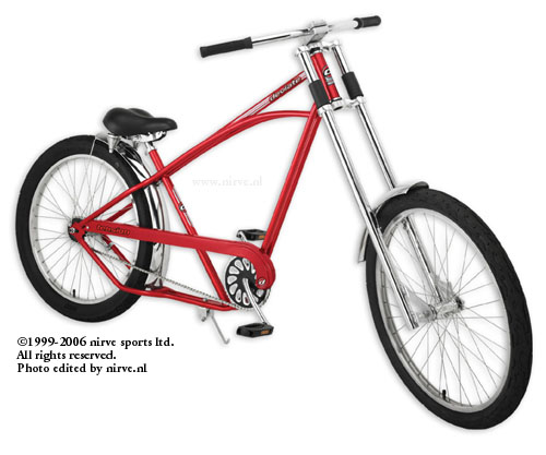

Inserito il - 17/05/2008 : 16:06:14  Mostra Profilo Invia a giobal55 un Messaggio Privato  Rispondi Quotando
ciao Linuxiano
la mia è una deviate red tension della Nirve e la trovi du www.chopperdome.com insieme a molti altri modelli e marche.
io l'ho presa propri perchè non sono un ciclista e volevo una bici comoda è insolita (sono alto 1,70 x 85 chili, quindi grasso)
la pedalata è veramente comoda, devi solo far l'abitudine ad una posizione opposta a quella che di solito assumi in bici, cioè sei inclinato all'indietro invece che in avanti.
la ruota anteriore è di 26 e quella posteriore 24.
l'anteriore è maggiorata rispetto alle ruote normali ma quella posteriore è addirirrura mostruosa :-)

dimenticavo un particolare: il tipo è "chopper low-rider"
come vedi il sellino sfiora il parafango posteriore ed il fatto di avere una seduta così bassa migliora notevolmente sia l'equilibrio che il controllo del mezzo, sicuramente a scapito della velocità di pedalata ma a quella ci pensa il motore

spettacolo le bici olandesi... ma che prezzi!!!! la carcassa per montare l'ambaradan l'ho trovata oggi da decatlon scontata a 200 neuri con dischi davanti e dietro (che rimuovetti chi sa capisce)
ciao bella gente!!!!! ...uhhhhh dopo 3 mesi di scooter, benzinai, semafori non vedevo l'orda i inforcare di nuovo un bolide serio!!!!

Inserito il - 21/07/2008 : 01:14:56  Mostra Profilo Invia a elle un Messaggio Privato  Rispondi Quotando
ehilà sandro, bentornato!
non ho capito qual è la creazione di oggi: questa della foto (un journey 48V?) o un'olandese?

sisi, solito motore 5310 alimentato a 48 v.... su bici di decatlon con disco davanti e tacchetti v brake dietro.....
la graziella e' difinitivamente defunta ....
