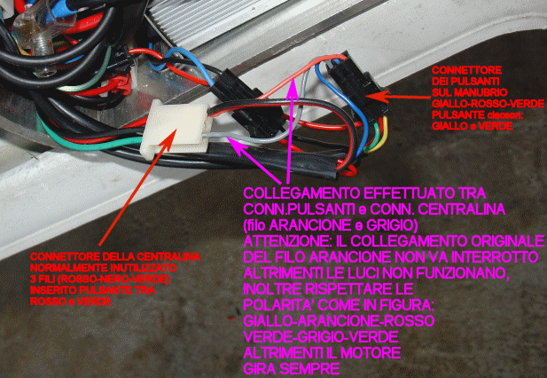

..allora, ho fatto un pò di strada e devo dire che sono discretamente soddisfatto del funzionamento della bici dopo questa modifica: ora posso avere il massimo dal motore quando voglio io e nelle salite ripide non farà miracoli ma non c'è paragone rispetto a prima!!
E' contenta anche mia moglie che adesso porta a spasso il pargolo sul seggiolino
L'unico neo che ho già riscontrato è (ovviamente) un discreto calo nell'autonomia della batteria (cui pensavo di affiancarne un'altra)
Questa in sostanza l'operazione:
111 KB

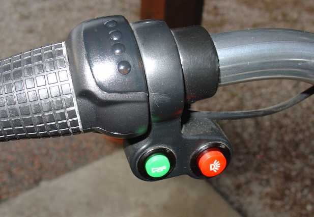

Dettaglio dei pulsanti sul manubrio:
23,93 KB

Occhio a non collegare insieme rosso e nero!!!!
