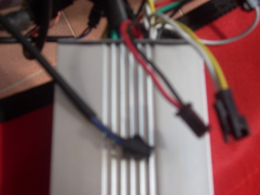

Buon giorno.
Mi chiamo Paolo, cono un lettore di questo forum da diversi mesi e lo trovo molto interessante. Dopo essermi documentato leggendo tutti i messaggi pubblicati, dal mese di aprile ho comprato una Italwin Beauty d.l. da Fashion Motor.
Sono contento dell'acquisto (è una bici che mantiene quello che promette)ma ieri il motore ha smesso di funzionare.
La batteria è carica, ma il motore non gira.
L'inconveniente si è verificato dopo che avevo smontato la pedaliera e toccato il pas, ma questo non centra, perchè il consenso della pedaliera arriva e pedalando con la ruota sul cavalletto quando ho rimontato tutto il motore girava.
Quando sono uscito il motore riceveva corrente, ma spingeva poco, come se la batteria fosse stata scarica (invece è carica, con tutti i led accesi), poi ha smesso del tutto.
Ho aperto la scatola della centralina e ho visto tre coppie di fili staccate (foto allegata):
- una coppia blu/marrone che viene dall'impianto (probabilmente dall'acceleratore)
- una coppia nero/rosso e una coppia bianco/giallo che escono dalla centralina.
Qualcuno può aiutarmi?

ciao paolo, benvenuto
dalla foto non si capisce molto
ma il miglior consiglio è sentire fashionmotor: hai una bici in garanzia, un venditore attento, chi te lo fa fare di rischiare di impasticciare tutto?

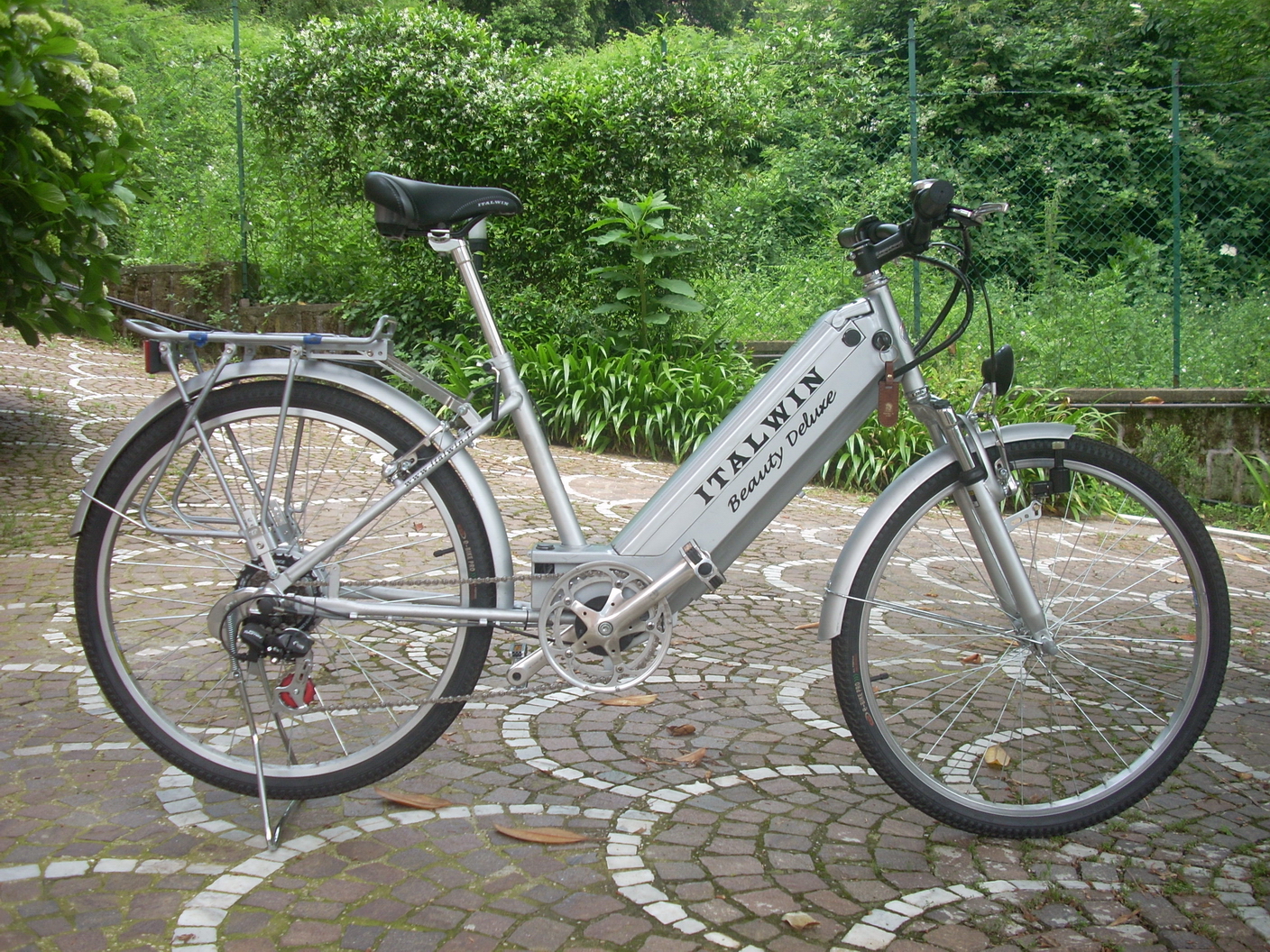

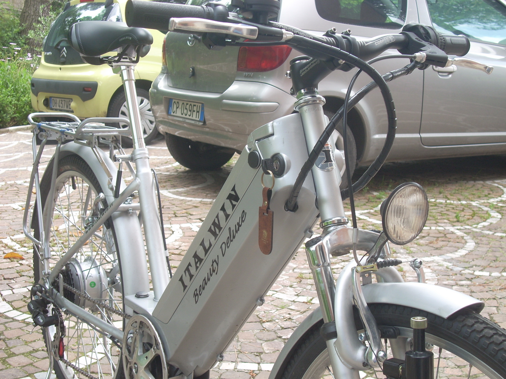

Mi rivolgerò a Fashion Motor (so che legge il Forum), ma prima devo spiegare che anche se non capisco quasi nulla di elettronica, sono un appassionato del fai-da-te e ho fatto alcune modifiche (secondo me migliorative) alla bici.
Avrei voluto presentarle in altre circostanze, alla fine dell'intervento (mi mancava solo la strumentazione, ma inserisco le foto della mia bici com'è adesso.
Non ho toccato l'elettronica, ma indubbiamente sono intervenuto sulla meccanica (tra l'altro ho cambiato il movimento centrale mettendone uno a cartuccia, che è più affidabile dell'originale).

Medesime modifiche che voglio fare io: sella più alta e canna sterzo piatta, non a corna rovesciate.
curiosità: la canna da 24,5 dove la hai trovata?

Per il reggisella sono andato da Decathlon: hanno un modello da 23,5 con fascetta per adattarlo.
Ti assicuro che va bene e non si è mai mosso.
Ma la cosa più interessante è che ho cambiato la dentatura della guarnitura, passando da 36 a 40 denti: adesso non sono più costretto a pedalare troppo velocemente per "stare dietro" al motore.

Belle modifiche, complimenti, in pratica l'hai resa una bici "normale", così come dovrebbe già uscire dalla casa....imparate produttori (cinesi e non), imparate
E con poche significative modifiche: altezza sella pedalabile, manubrio basso, guarnitura decente e non da frullino
Spero che qualcuno della Italwin la veda e si faccia venire qualche dubbio di coscienza su quanto "producono" (rimarchiano... forse è meglio) e vendono come standard... e con quello che hanno il coraggio di farle pagare

Pafant:
Il fatto che ci siano dei fili staccati è normale, è difficile però capire a cosa servano anche se si avesse lo schema elettrico della centralina.
Pafant:
Non è facile capire cosa sia successo ma normalmente il problema è da ricercare sulle parti che sono state in qualche modo interessate dagli interventi e non credo che per farli hai aperto il contenitore della centralina per cui escluderei che le 3 coppie di fili da te citate c'entrino qualcosa.
Non vorrei però che tu avessi fatto qualche corto circuito o cose del genere con bici alimentata compromettendo il corretto funzionamento della centralina.

Inserito il - 11/06/2008 : 22:55:34  Mostra Profilo Invia a pixbuster un Messaggio Privato  Rispondi Quotando
Pafant, io mi concentreri sul PAS: che so potrebbe esserci il sensore troppo lontano dal dischetto con le calamitine, oppure lo stesso dischetto magari è montato a rovescio e non "eccita" il sensore

Non è il PAS (mi sono limitato a staccarlo dalla corona originale e attaccarlo con silicone alla nuova (fermando la parte con il filo al telaio, come in origine).
Comunque sto risolvendo il problema, perchè ieri ho portato la bici da Fashion Motor, dove l'ho comprata.
Non si sono scandalizzati per le modifiche e si sono concentrati sul guasto, facendo subito i primi controli (fusibile e PAS).
Dato che questi componenti erano a posto hanno ricoverato la bici e mi hanno assicurato che la rimetteranno a posto al più presto.
Secondo me è importante poter contare su un'assistenza seria e sulla cortesia di persone che non si limitano a fare i commercianti, ma sono appassionati del loro lavoro.
Io me la cavo un po' con i lavori manuali, ma non capisco niente di elettronica. Adesso mi sento più tranquillo.

Vi avevo già scritto di aver portato la bici dove l’avevo comprata (Fashion motors, Roma). Ho chiesto solo che la riparassero, senza pretendere l’intervento in garanzia, dato che il mezzo era stato chiaramente modificato (modifiche migliorative, ma pur sempre modifiche).
La riparazione è stata più complicata del previsto, perché non è stato facile trovare il motivo del guasto.
So che hanno sostituito la centralina, il comando dell’acceleratore, il pass e perfino il motore…
Alla fine, dopo una ricerca punto-per-punto è saltato fuori il vero problema, un filo che si era allentato in un connettore e faceva un falso contatto, determinando probabilmente correnti anomale che hanno mandato fuori uso il comando dell’acceleratore.

Non posso dire di essere del tutto estraneo al problema.
Il guasto non riguardava le parti che ho modificato, ma è possibile che maneggiando la centralina (dovevo staccare il connettore del pas prima di asportarlo per incollarlo alla nuova giuarnitura) abbia involontariamente "stirato" i cavi, che si sono allentati detreminando il falso contatto.
In ogni caso, non era facile capire la fonte del guasto (e la sola sostituzione del comando al manubrio non era una soluzione).
A ben vedere, il circuito elettronico non è complicato, ma bisognerebbe conoscerlo...
