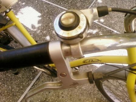

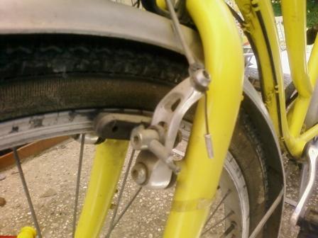

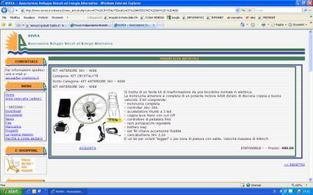

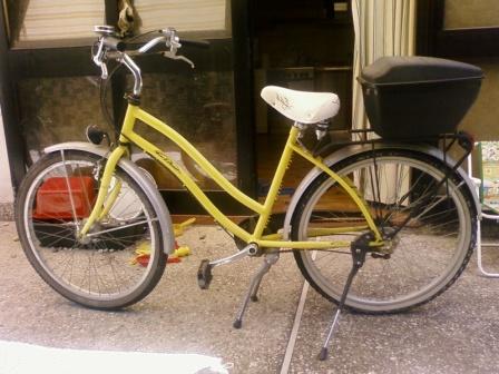

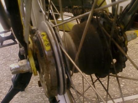

Pensavo di riettrilificare la mia prima bici "la prima". pur essendo vecchiotta ha un buon telaio, ottimi freno shimano di qualità e cambio al mozzo posteriore a 4 rapporti. quest'ultimo ha rapporti lunghi in grado di pedalare a 40 km senza essere un frullino. Come kit pensavo a quello da 36 volt della CRYSTALYTE che viene offerto a 408€ completo.
bici:

il tutto con questo kit:
http://www.asvea.e-cremona.it/view_articoli.php?cat1=KIT%20CRYSTALYTE&cat2=KIT%20ANTERIORE%2036V%20-%204008
28 KB
Con la spesa di una cinesina mi sarei fatto una bicicletta come si deve, messa senza manettino non darebbe nell'occhio e mi permetterebbe di andare al lavoro con lo stesso tempo del mio scooter e divertendomi ancora di più di quella che ho adesso.

Ciao e benvenuto,anche io ero tentato dal crystalite,poi ho preso il nine continent che costa 208 euro in meno(manca la borsetta e il portapacchi),
in particolare l'fh 154 48 volt,ha le stesse prestazioni e forse pesa meno,
motoruote nine weelkits.it
accu li-ion dennj1@virgilio.it
accu lifepo progettozev.it

Lo avevo preso in considerazione visto il prezzo veramente competitivo, quello che mi ha fermato è il voltaggio a 48v. In termini di manutenzione/sostituzione batterie è molto più oneroso sostituire batterie a 36 che a 48 oltre agli ingombri ovviamente (che siano a piombo che a litio). Quello che vorrei è avere la possibilità di ottenere una velocità sui 40 km ma senza spennarmi sulle batterie. Nel listino dei kit nine tutti quelli a 350w viaggiano a 48 volt altrimenti ci vorrebbe un kit nine da 250w 36v capace di spingere attorno a quelle velocità. Nel forum non sono riuscito a trovare le prestazioni di questi kit. Mi sapete dare una mano?

Hai ragione per il voltaggio,però calcola che per spingerlo a 40km/h(ottimistico)sicuramente ti chiede più di 10 Ampere come il nine a 48v,
se ipotizzi di spendere 75 euro per tre piombo,
risparmiando 208 sul kit+75 previste,hai a disposizione 283 euro da spendere per le batterie,
te lo dico perchè l'ho già fatto anch'io,
e poi non sono un venditore,ciao

mi sa proprio che allora mi faccio il nine 154 e scopiazzo le soluzioni già adottate. Al momento sfrutterò il pacco batterie che ho al piombo da 48v fino al loro esaurimento per poi passare alle litio, chissà che nel frattempo anche i prezzi delle lifepo4 scendano ancora, mal che vada mi prendo quelle di denny che costano pur sempre la metà.
Intanto cominicio la sistemazione della bici, copertoni, freni e parti vitali.
Per la pedalata "svelta" non è un problema, il cambio teneva bene i 40 km con una pedalata molto normale (quando era in vita avevo già potenziato le batterie da 36 a 48v e superava i 35h).
