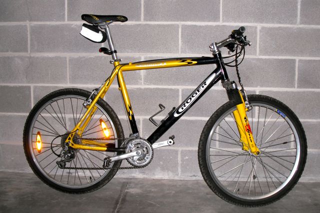

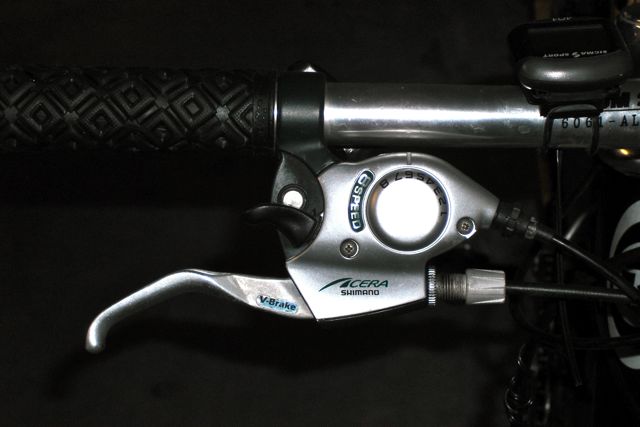

Intanto (se ce la faccio) posto un paio di foto della mia mtb
63,06 KB
32,4 KB
mi piacerebbe montare un rear, che dite ci si può fare?

36497 Messaggi
Inserito il - 28/09/2009 : 23:21:14  Mostra Profilo Invia a Barba 49 un Messaggio Privato  Rispondi Quotando
@Vaihomer: Lo puoi montare ma temo che avrai problemi con il cambio: se hai (come vedo dalla foto) 8 rapporti sarà difficile che tu possa mantenere il pacco pignoni che hai. Controlla la distanza trai forcellini posteriori, se è 136mm. quando monti il motore non ti entrano più di 6 o 7 rapporti. Oltretutto se hai una cassetta non puoi usare i tuoi pignoni su un motore al mozzo, visto che sono tutti filettati.

Inserito il - 28/09/2009 : 23:25:36  Mostra Profilo  Clicca per vedere l'indirizzo MSN di vaihomer Invia a vaihomer un Messaggio Privato  Rispondi Quotando
Ok controllerò la distanza, ma eventualmente potrei usare ugualmente il mio cambio con 6/7 rapporti o avrei dei problemi?
Homer
36497 Messaggi
Inserito il - 28/09/2009 : 23:43:04  Mostra Profilo Invia a Barba 49 un Messaggio Privato  Rispondi Quotando
Potrai usare il tuo comando del cambio solo se la distanza tra i pignoni (passo) sarà la stessa del tuo. I pacchi a 7 rapporti, ad esempio, hanno una distanza di 6mm tra gli ingranagi, mentre quelli a 6 rapporti hanno 6,5mm. Vedi come sono i tuoi...

io ho le tue stesse leve dei V-brake integrate nel cambio.
Ho montato un rear con 7 velocità (anche se è da 8). Manettino tipo gas motorino.
Ho fatto più di 2000 km e tutto funziona senza problema.
