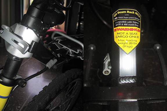

... non si potrebbe studiare qualcosa con quegli attacchi?
In previsione di batterie al pb piu' pesanti, ho gia' pensato di sfruttare i due occhielli filettati gia' presenti sul portapacchi, per fissare due staffe per lato tra il portapacchi ed il telaio all'altezza del supporto per il canotto della sella. Allego una vista particolare. Con questo, finisce il timore della portata max dei 9Kg, la struttura a triangolo irrigidisce il tutto di varie volte.

L'ho trovato in un negozio di articoli sportivi a Roma. Il prodotto ha nome TOPEAK MTX BeamRack V-Type
http://www.topeak.com/2007/products/racks/mtxbeamrack.php

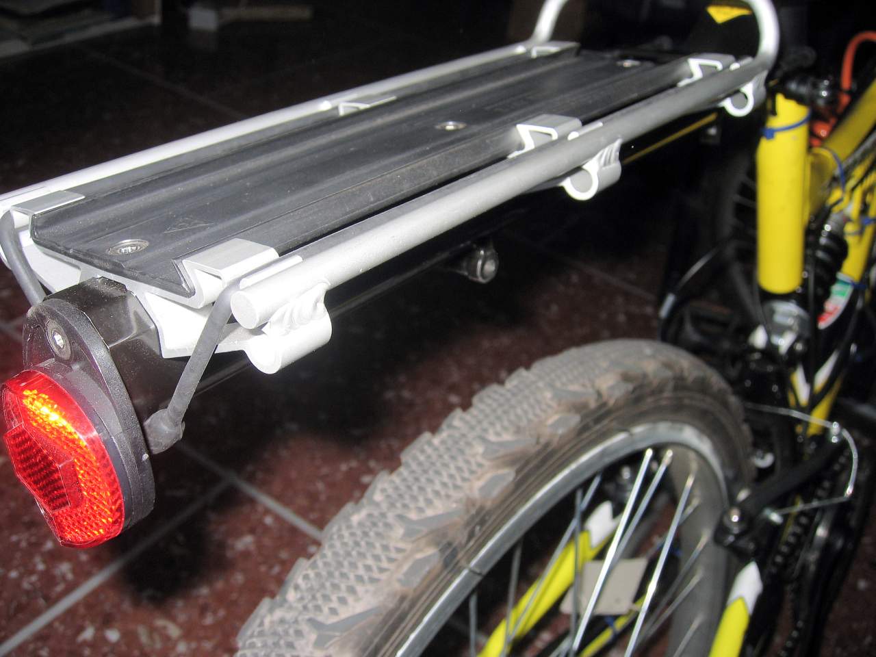

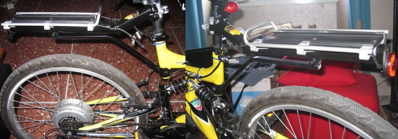

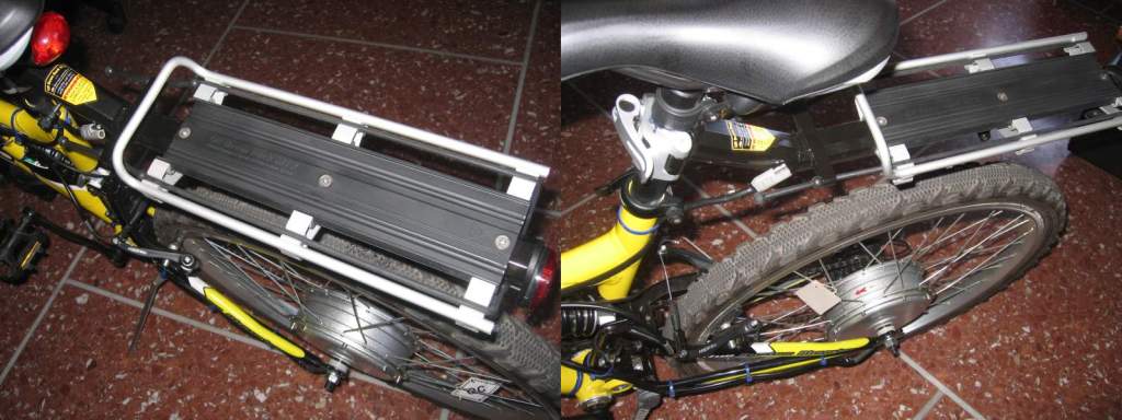

Ho trovato un fabbro molto disponibile ed efficace, che ha fatto la modifica al portapacchi originale, piu' o meno come avevo intenzione, Non e' venuta male, la staffa e' in ferro verniciato e ha trovato un buon sodalizio con l'alluminio. Si trova, nella foto, applicata alla parte inferiore del portapacchi, tra l'ancoraggio degli occhielli predisposti e la canna montante sotto il canotto sella. Allego foto
91,5 KB
Credo che, dai 9Kg originali, ho ora abbastanza sostegno per portare batterie anche per 15 Kg (ca. 48V/12Ah)
La forma sagomata della staffa e' stata scelta per permettere al telaio ammortizzato di continuare a fare la sua escursione senza toccare la ruota.

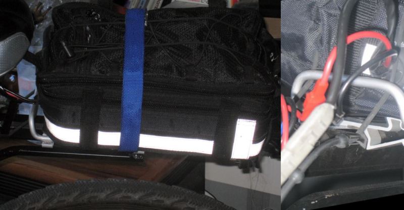

viracocha ha scritto:
Complimenti bella elaborazione, per quanto riguarda il fissaggio con chiave del pacco batterie hai risolto ?
Il pacco e' contenuto nella bag Crystalyte in dotazione, che e' una borsa trasporto senza chiave. Il portapacchi ha un'elastico apposito che stringe la bag, e assicuro il tutto con una cinghia comprato da Brico, che ho leggermente accorciata allo scopo.
Nell'immagine noterete tre fili, uno nero, piu' grande, e altri due rosso-nero. Questi ultimi non sono essenziali, servono a collegare l'amperometro, che mi indica quanto consumo mentre cammino. Siccome questi tre fili devono essere scollegati al parcheggio, volendo possono ridursi ad uno solo, rinunciando all'amperometro.

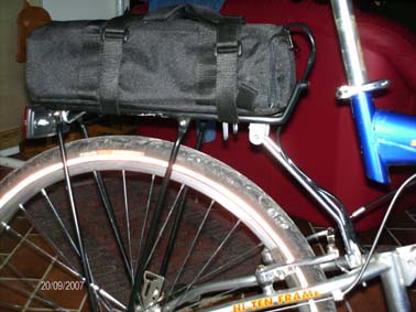

Per montare il portapacchi su una bici ammortizzata posteriormente ho adottato la seguente soluzione con il kit CYCLONE
Il portapacchi è stato acquistato presso il Decathlon ed il fissaggio è interamente effettuato sulla parte solidale con la ruota posteriore.

Inserito il - 20/09/2007 : 20:14:46  Mostra Profilo Invia a mazott un Messaggio Privato  Rispondi Quotando
Per capire che soluzione meccanica hai seguito, potresti fare una foto del particolare dove il portapacchi si fissa alla forcella posteriore?

La bici è per mia moglie (io uso un CRYSTALYTE 4011): lei è leggera e, quindi, non porta mai il canotto a sbattere sul portapacchi. Ho provato anche io (95 Kg) e, in condizioni di normale utilizzo stradale, non sbatte. Per quanto riguarda il particolare dell'attacco portapacchi, trattasi di semplice forcella ad U piegata dal fabbro e forata da me. Per evitare troppi colpi agli accumulatori, è sufficiente un pezzo di moquette sotto agli stessi.
Appena avrò tempo farò una foto del dettaglio del fissaggio del portapacchi al telaio.
