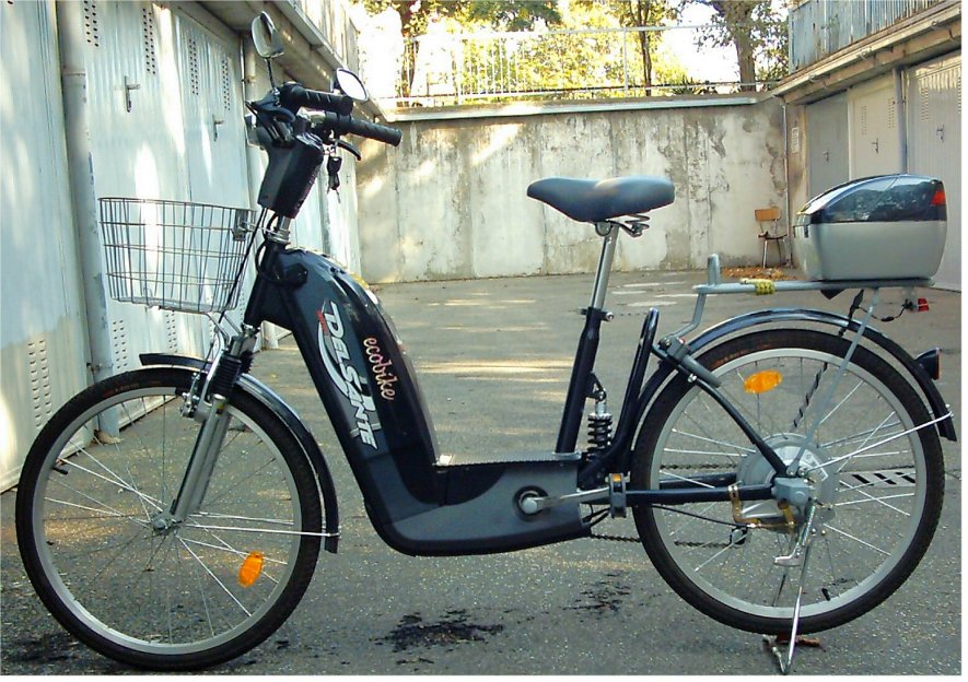

ciao a tutti,si puo' montare un motore elettrico a rullo su una bici elettrica tradizionale(tipo frisbee per intenderci)per farla andare piu' veloce?allego una foto della mia bici modello ciclope 48v
161,38 KBwww.greenspark.it
Inserito il - 19/10/2007 : 00:35:41  Mostra Profilo Invia a pixbuster un Messaggio Privato  Rispondi Quotando
Il sistema a rullo ha un rendimento pessimo, ma il problema non è aumentare la potenza del motore .... bensì fargliela erogare per arrivare a velocità più alte
In pianura 180W sono sufficienti per andare a quasi 30 all'ora (con un minimo aiuto)
Ovvero: il problema è nella centralina e nella sua logica di funzionamento
Purtroppo non so cosa consigliarti per la tua bici

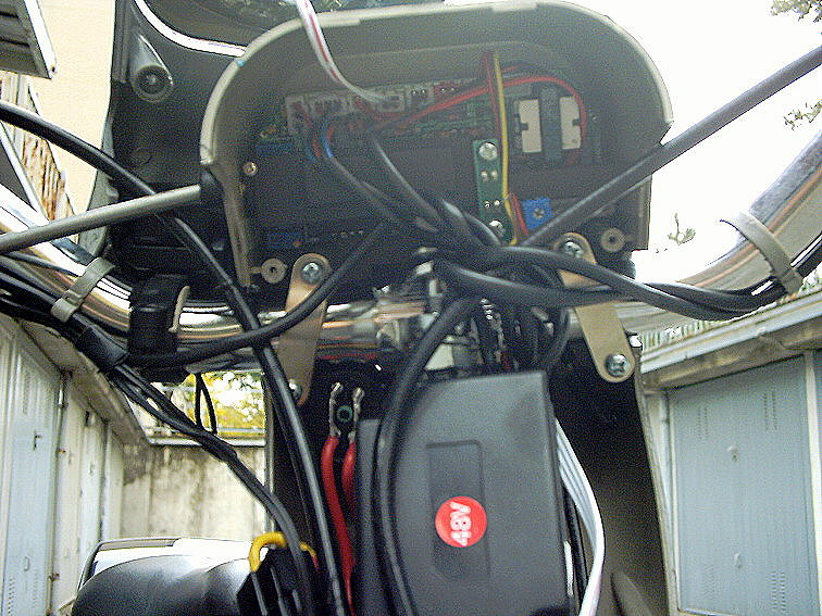

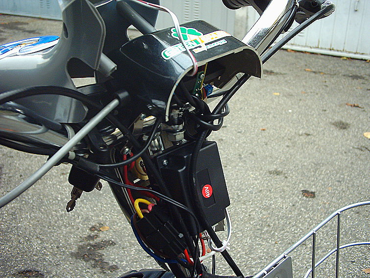

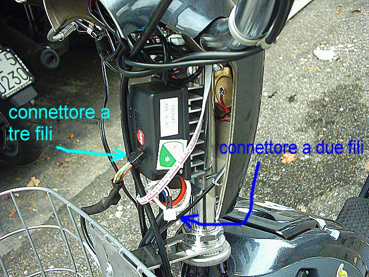

Inserito il - 28/10/2007 : 10:00:56  Mostra Profilo Invia a gigi35 un Messaggio Privato  Rispondi Quotando
ciao a tutti, ho fatto delle foto alla centralina,ho due connettori uno a due fili ed uno a tre fili che sono staccati,a cosa servono?si puo' fare qualcosa per fare andare la bici un pochino piu' veloce?ho visto che la mia bici sia nella versione a 36v che 48v hanno la stessa potenza e velocita',allora in cosa consiste la differenza?
165,92 KB
243,62 KB
172,61 KB
Inserito il - 28/10/2007 : 10:32:30  Mostra Profilo Invia a elle un Messaggio Privato  Rispondi Quotando
bene gigi!
spero che adesso gli amici che hanno più pratica delle cinesone riescano a consigliarti: anche se forse non immediatamente sulla soluzione, su quali tentativi è il caso di fare per trovarla
