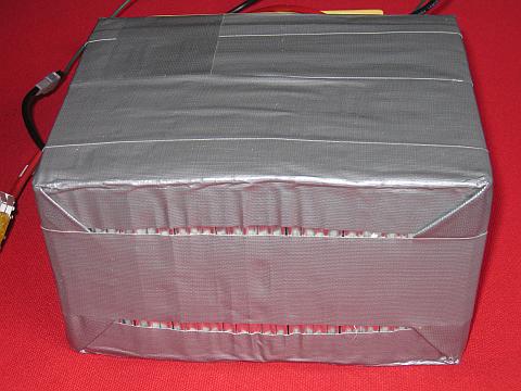

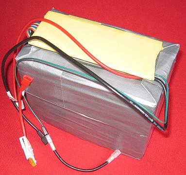

mazott
1359 Messaggi
Inserito il - 28/01/2008 : 11:38:07  Mostra Profilo Invia a mazott un Messaggio Privato  Rispondi Quotando
Ecco le foto, per un peso di 4,5Kg
25,14 KB
34,47 KB
C'e' una discussione, letteralmente "de' foco", sull'argomento in http://endless-sphere.com/forums/viewtopic.php?f=14&t=2931&st=0&sk=t&sd=a
Per fortuna al momento non posso dare lo stesso racconto.

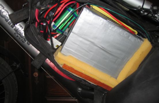

mazott
1359 Messaggi
Inserito il - 28/01/2008 : 19:44:48  Mostra Profilo Invia a mazott un Messaggio Privato  Rispondi Quotando
Oggi prelevati dal pack 235Wh , pari a 4,65Ah (quindi ancora meno della meta' del totale di 10Ah) che, questa volta in citta' con meno risparmio di salite, sono stati pari a 25Km.
Ho provveduto ad aggiungere qualche misura di imbottitura per attutire le vibrazioni: credo sia il minimo che si debba fare, perche' la batteria e' diversamente abbastanza indifesa, col solo famigerato nastro argentato, dalle sollecitazioni meccaniche e dagli urti.

Sono alla ottava ricarica e vanno decisamente bene, questi sono i conti che tengo:
Wh Km
165 18
175 19
235 25
330 45
230 25
193 20
129 14
Il maggiore significato lo hanno soprattutto i Wh erogati. Non ho fatto finora una scarica oltre il 65% perche' ricarico ogni volta.
Ho avuto la conferma della massima corrente di picco dichiarata (20A). Infatti solo per spunti istantanei oltre i 20A la fem non mantiene il valore nominale. La valutazione e' quindi positiva in assoluto anche per il rispetto delle specifiche.
Aggiungo che, se eventualmente tu avessi un motore da piu' di 20A forse ti converrebbe andare su un pack da 12Ah o piu', Ping sembra possa farli anche su misura.
